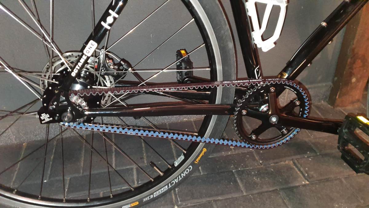

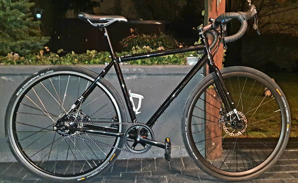

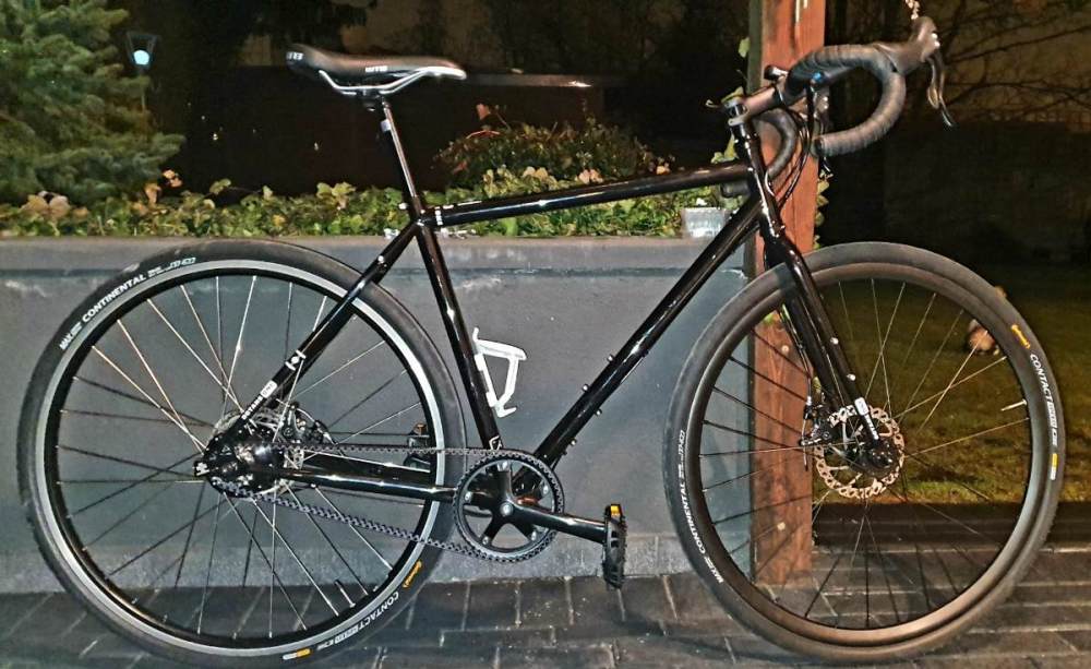

Napisano (edytowane)

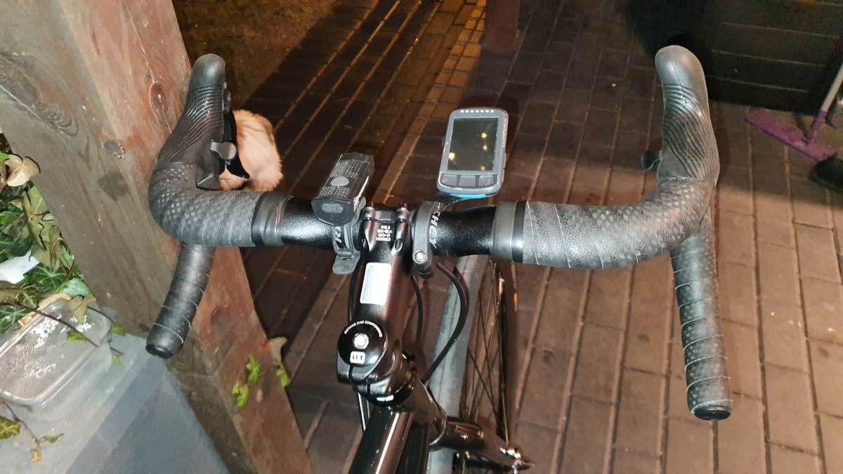

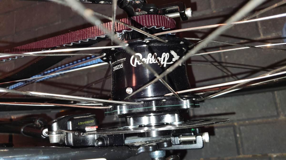

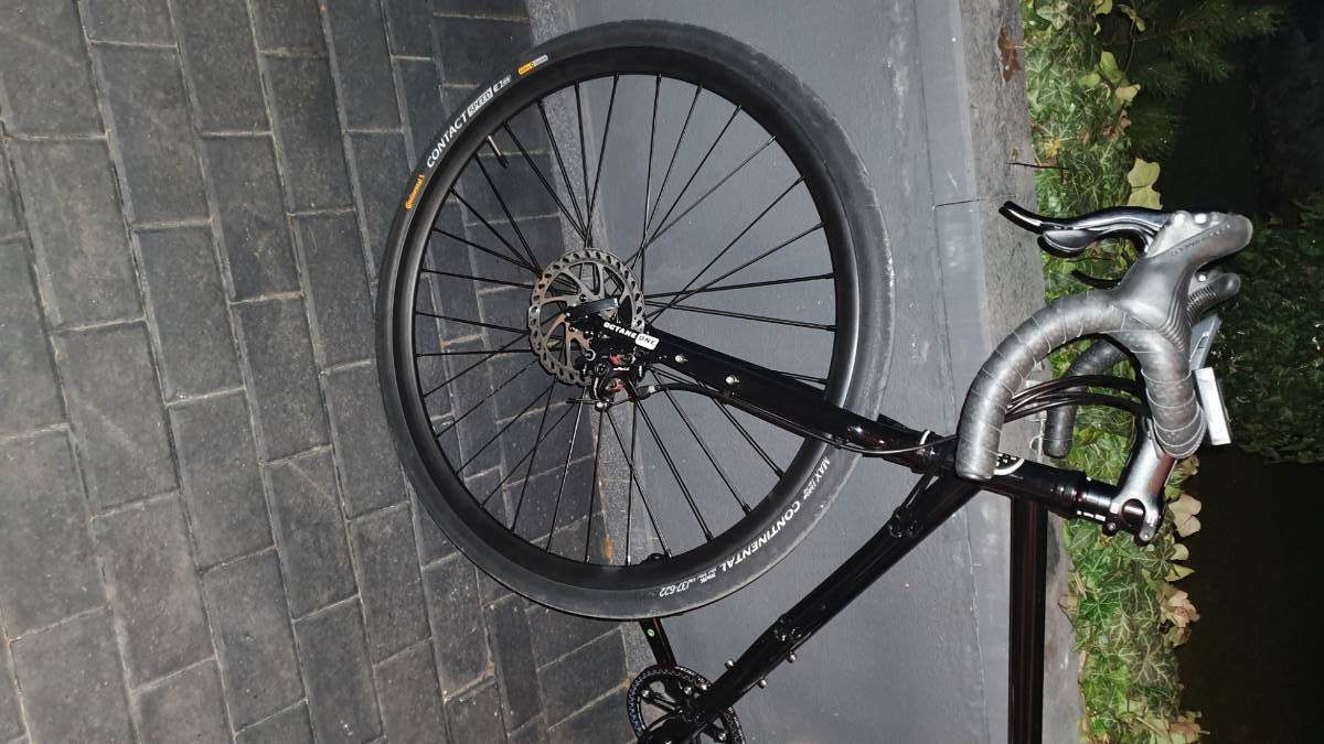

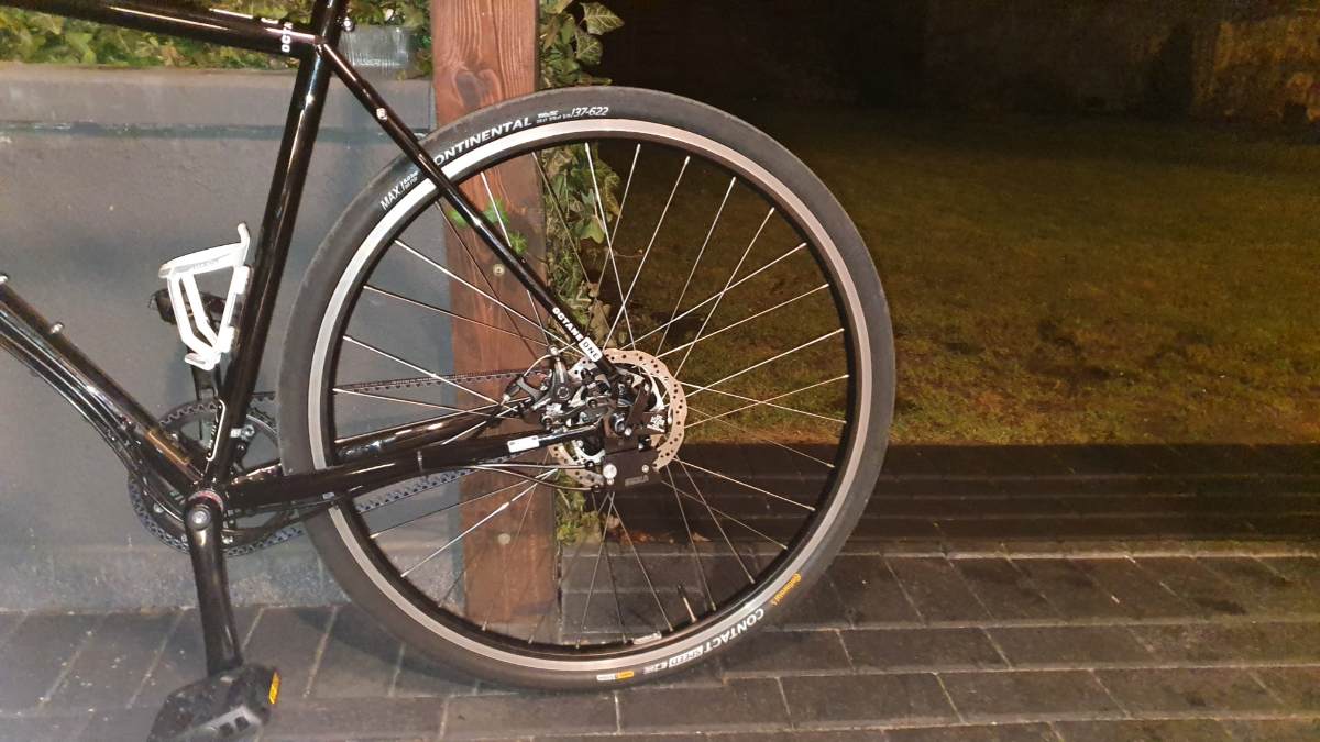

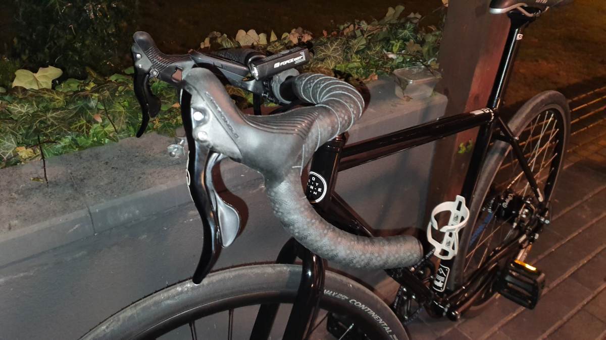

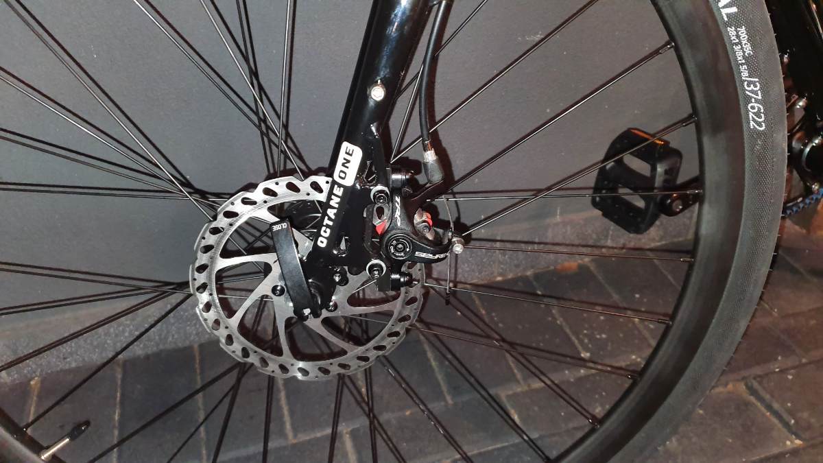

Mój Octane One Kode
Frameset Octane One Kode przerobiony pod pasek
Napęd Rohloff Speedhub 14 + Ghebla
Pasek Gates Carbon CDX zębatka 19
Korba Octane One ( kwadrat ) zębatka 50 T
Klamkomanetki Campagnolo
Hamulce TRP Spyre C
Siodełko na razie WTB
Opony Continental Speed Contact 700/35 C
Waga (rower jak na zdjęciu) 12,83 kg
Edytowane przez Liftlodz
