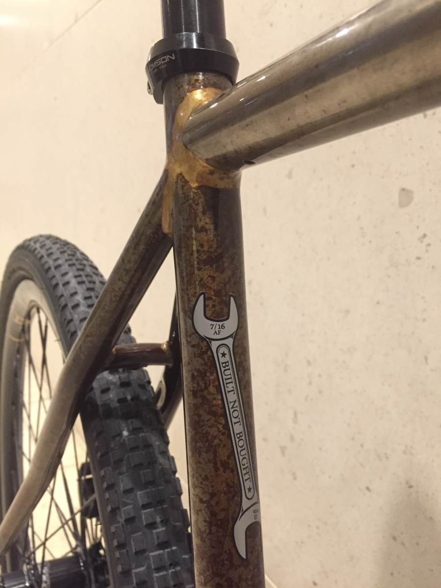

A co do samej stali - działa :D Większość ram mam stalowych, jakoś się z nimi nie pieszczę, żadnej dodatkowo nie zabezpieczałem, aczkolwiek jedyna jaka gniła na zewnątrz to stara, niecieniowana rama CrMo w zimówce. Uważałbym na to żeby rower się nie przewrócił bo zadrapania paskudnie wyglądają na cienkich rurkach.

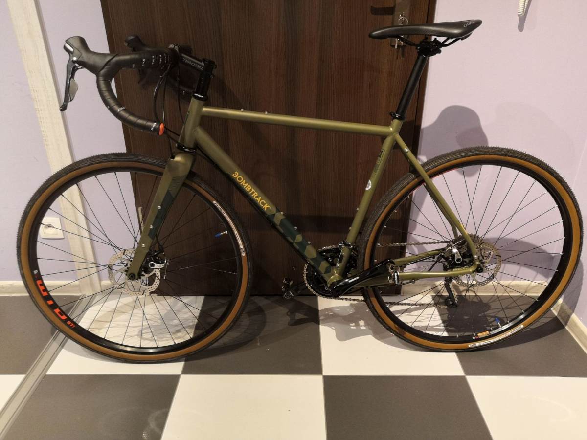

To powiem odrazu tak. Kupiłem sobie sama rame stalowa która kosztuje tyle co caly esker :D Niestety jest wiele rodzi jakosci. 2 rodzaje reynoldsa pozniej są juz columbusa rurki. Dokłądnie to jest to bombtrack hook ext
1. CO do impegnacji to przy montowaniu został cały zapsikany srodkiem do profili zamknietych, takim jak psika sie progi w aucie.
2. Rozcięcie rury podsiodłowej też mam jak u Ciebie i nic się nie dzieje.
3. Użytkowanie roweru niczym nie różni się od aluminium. Zasada jak dbasz tak masz jest ta sama. Niby mówią, że nie używać w deszczu, śniegu itp. Ja jezdze non stop nim. Na wiosne zobaczę co ciekawego będzie piszczało w środku, przy serwisie.
4. Na gwinty miedzianka i wio. Nawet obojętnie jaki smar aby wypierał wodę.
5. Jak szukasz czegoś bardziej asfaltowego to alb Vitoria terrano albo panaracer SS
6. Pedały to jak lubisz tak jezdzisz. Lubisz szose kup szosowe, lubisz mtb to kup mtb
7. Stery ma każdy rower inne stery. Ja mam pol zintegrowane stery i wszystkie łożyska są zamkniete.
Ze swojego użytkowania dodam, że jest inaczej z amortyzacą i chłonięciem wibracji. Rower jest bardziej taki plastikowy tzn taki elastyczny. Dodatkowo z widelcem karbonowym fajnie to gra. No i obawa przy złamaniu ramy nie wysteouje zadna. Pęknie rama to wymieniam rurkę i juz.
