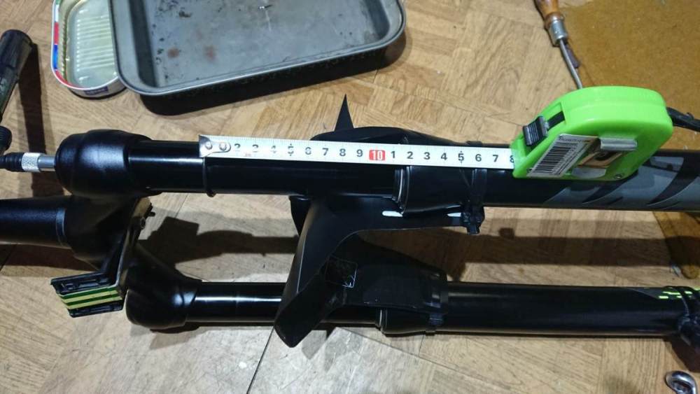

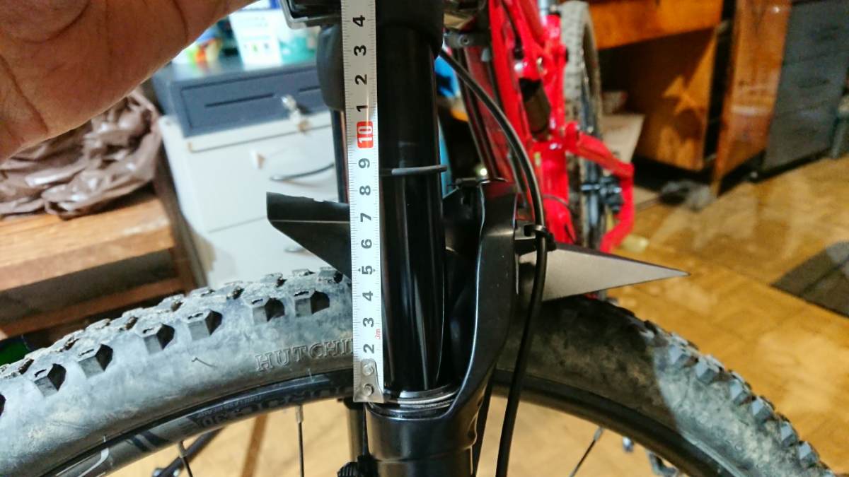

abra Napisano 31 Grudnia 2020 Napisano 31 Grudnia 2020 (edytowane) Witam Mam może głupie pytanie. Od roku użytkuję 2 rowery rockrider - am100s i xc100s. W pierwszym jest machete 140 a w drugim markhor 120. Ostatnio zrobiłem im własnoręczny serwis podczas którego zmierzyłem sobie realny zakres skoku amortyzatora. Zdziwiłem się gdyż wg tego pomiaru obydwa mają około 30mm mniejszy skok, czyli 110 i 90. O co chodzi , gdzie mój błąd w rozumowaniu tej kwestii? Poniżej na fot. oring ustawiony na maksymalnym możliwym dociśnięciu (dobiciu do twardego dna) przy bardzo niskim ciśnieniu sprężyny powietrznej (prawie bez powietrza), a potem napompowany do normalnego ciśnienia użytkowego żeby golenie wróciły do swoich startowych pozycji. Dlaczego więc ten zmierzony zakres skoku goleni jest mniejszy niż podawany? tutaj machete 140. A tutaj markhor 120 Edytowane 31 Grudnia 2020 przez abra Cytuj

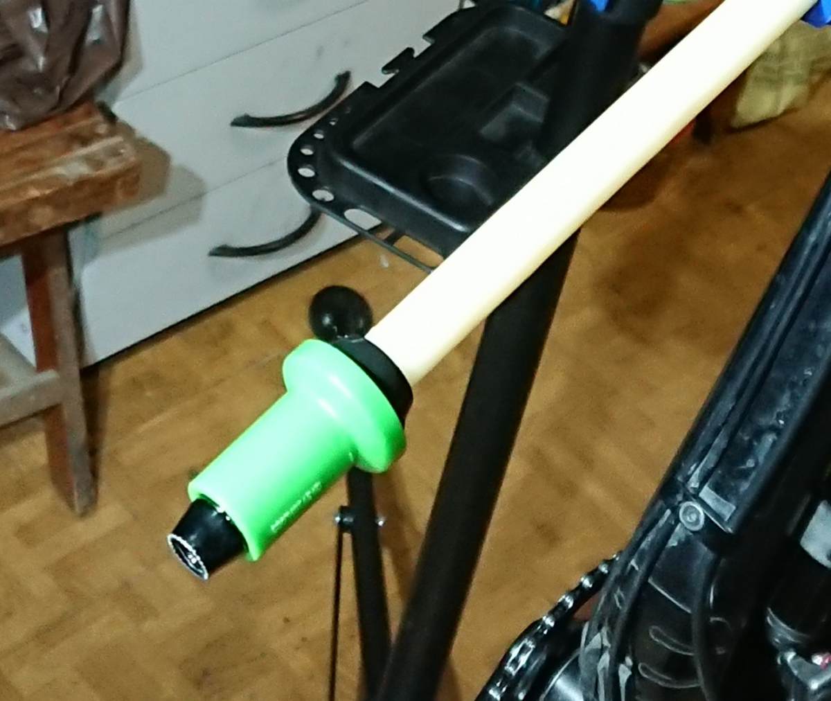

abra Napisano 6 Stycznia 2021 Autor Napisano 6 Stycznia 2021 Ponieważ temat mnie nurtuje, więc dziś ponownie otworzyłem manitou machete i trochę sobie podumałem. Zaniżony skok w stosunku do handlowego opisu nie wynika z usterki czy złych zawartości oleju. Wg mojej amatorskiej oceny powodem jest taka zielona tulejka w goleniu sprzeżyny powietrznej. Nie wiem jakie jest jej zadanie ale wygląda jak tulejka dystansowa. Gdy ją testowo usunąłem skok wynosi 140mm czyli tyle ile w papierach napisali. Sam wymiar tulejki to 30mm czyli dokładnie tyle ile mi brakowało w pomiarze skoku. Czy ktoś może mi to pomóc zrozumieć o co tutaj chodzi? Czy te tuleje są wymienne, czy można je skracać? Cytuj

Mod Team durnykot Napisano 6 Stycznia 2021 Mod Team Napisano 6 Stycznia 2021 Ten zielony dystans jest w każdym amorku niezależnie od skoku i służy do zabezpieczenia amorka przed dobiciem . Usunięcie go i jazda w terenie może , w ekstremalnej sytuacji) doprowadzić do uszkodzeń. Sprawdź, czy na usuniętym dystansie i pełnym ugięciu nie masz sytuacji kolizyjnej ( podkowa/rama lub opona/korona). Cytuj

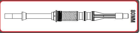

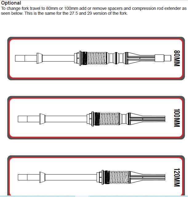

vdcmike Napisano 7 Stycznia 2021 Napisano 7 Stycznia 2021 Podany skok został zapewne zmierzony od korony do uszczelki i stąd różnica. W każdym razie usuwając te dystanse nazwane "compression rod extender" można skok zwiększać. Cytuj
Mod Team durnykot Napisano 7 Stycznia 2021 Mod Team Napisano 7 Stycznia 2021 5 godzin temu, vdcmike napisał: W każdym razie usuwając te dystanse nazwane "compression rod extender" można skok zwiększać. Nie można- ten element nie służy do zmiany skoku. Amorki z tłumikami ABS i Kwik Toggle nie mają innego zabezpieczenia przed dobiciem niż ten element. Cytuj
abra Napisano 7 Stycznia 2021 Autor Napisano 7 Stycznia 2021 A przed dobiciem nie służy taka czarna gumowa tuleja? Wcześniej na fotce widać ją nad zieloną tulejką. W tej instrukcji: To change fork travel to 80 or 100mm add or remove spacers and compresion rod extender... Czyli jakby można . Ale czy aby na pewno rod extender to jest ta zielona tuleja? Jak dla mnie rod extender to jakieś przedłużenie pręta nie do końca rozumiem jakie. Po usunięciu tego zielonego nie ma żadnej kolizji. Natomiast zielona tuleja jest jakby równocześnie gniazdem na ten czarny gumowy zderzak, który odpowiada za elastyczną ochronę przed dobiciem, więc mam wątpliwość w możliwość jej usunięcia. Cytuj
Mateusz15 Napisano 7 Stycznia 2021 Napisano 7 Stycznia 2021 Według mnie ten rod extender to nie jest zielona tulejka na szafcie tylko to na jego górze pod tłokiem, z tych instrukcji manitou wygląda tak jakby ten rod extender był potrzebny tylko przy ustawieniu skoku 80mm, jest on tylko takim przedłużaczem. I tam jest napisane: To change fork travel to 80 or 100mm add or remove spacers and compresion rod extender, więc ten przedłużacz dotyczy tylko zmiany skoku z 80 na 100mm i na odwrót Zielona tulejka to bottom out spacer Cytuj

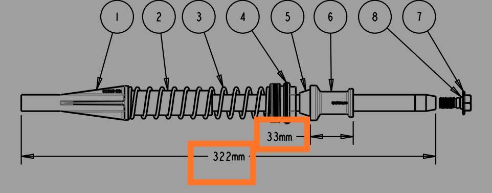

Bujak77 Napisano 8 Stycznia 2021 Napisano 8 Stycznia 2021 (edytowane) https://hayesbicycle.zendesk.com/hc/en-us/article_attachments/360055900414/Machete_Service_and_Travel_Guide.pdf Na ostatniej stronie masz instrukcję ustawiania skoku. Ja mam w oryginale 138 mm skoku. Amortyzator wchodzi prawie do samej góry rury (bez powietrza) Edytowane 8 Stycznia 2021 przez Bujak77 1 Cytuj
abra Napisano 8 Stycznia 2021 Autor Napisano 8 Stycznia 2021 18 minut temu, Bujak77 napisał: Ja mam w oryginale 138 mm skoku. No to ciekawostka, mamy te same rowery (choć ty rocznik 2018 a ja 2019) a jednak inne ustawienie w fabryce. Dzięki . Po południu będę studiował, teraz przynajmniej mam jakieś potwierdzenie i mam do czego się odnieść. Dla mnie to są nowe tematy, więc poznaję specyfikę i możliwości. Cytuj

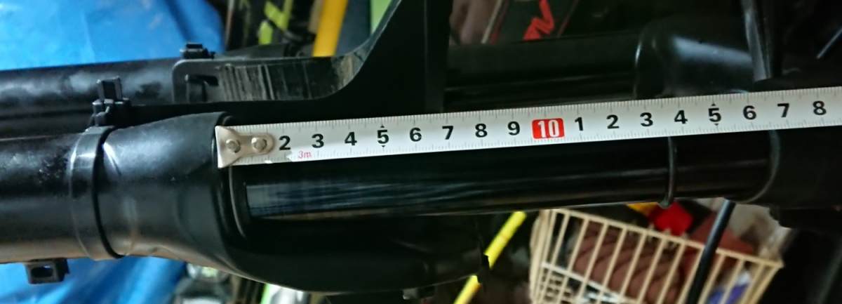

abra Napisano 8 Stycznia 2021 Autor Napisano 8 Stycznia 2021 (edytowane) Odnośnie więc machete. Zielony bottom out spacer mam 33mm, ale reszta w zasadzie nie pasuje do niczego. Wg mojego pomiaru skok mam 110 a nie ma takiej konfiguracji dla kół 29' i bottom out spacer 33mm. Bez ponownego rozbierania się nie obejdzie . Na razie kontuzja i warunki pogodowe i tak nie pozwalają na wycieczki, więc jutro chyba znowu zaszyję się w garażu bo nie będę mógł spać. Pewnie nic z tym nie zrobię ale muszę wiedzieć dlaczego tak a nie inaczej. No i markhor w drugim rowerze to samo, za krótki skok o 30mm, (zamiast 120 jest 90).@Bujak77 - mierzyłeś max skok tą samą metodą jak ja? Edytowane 8 Stycznia 2021 przez abra Cytuj
