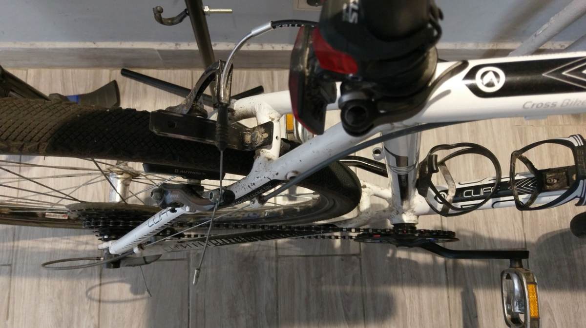

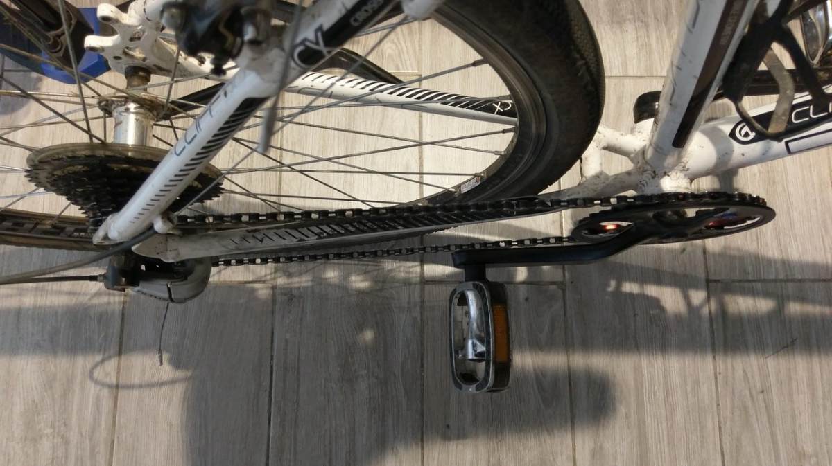

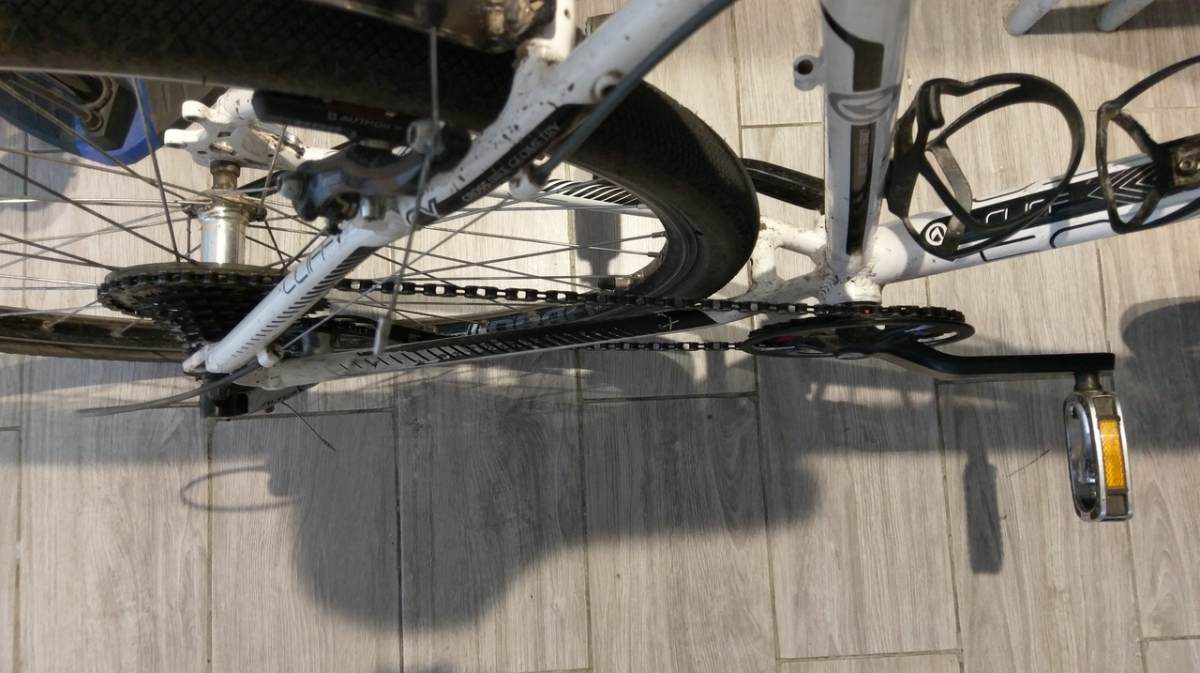

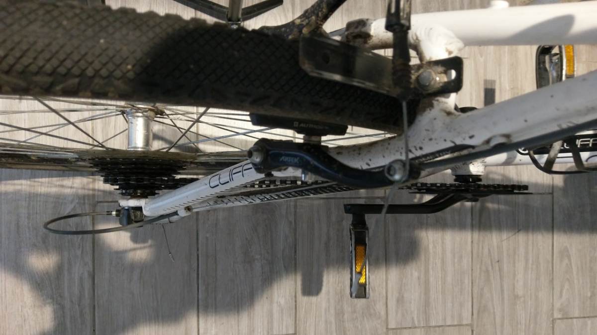

Cześć, od kilku miesięcy mam korbę Truvativ ISOflow SS wraz ze wkładem suportu Power Spline o długości 113 mm (tak zalecał producent). Mój napęd to 1x8. Środek linii łańcucha przebiega między 4 a 5 biegiem (bliżej 5). Wykorzystuję wszystkie koronki, ale częściej jeżdżę na 1 i 2 biegu niż na 7 i 8. Czy zmiana wkładu suportu z 113 mm na 108 mm poprawiłaby mi linię łańcucha (przesunęła by ją w stronę większych koronek)? Zastanawiam się czy nie kupić Power Spline o długości 108 mm a ten aktualny mógłbym sprzedać, żebym nie był aż tak stratny. Co o tym sądzicie? Wstawiam zdjęcia z poszczególnych biegów. Zdjęcia przedstawiają po kolei bieg: 8,4,5,1.
Jak chcesz to wymień, nic nie stoi na przeszkodzie. Zmierz tylko dokładnie czy przypadkiem te 108mm nie "wyłączy z użytkowania" tych najcięższych przełożeń i czy korba nie będzie haczyć o tylny trójkąt
Nie masz SPD to problem mniejszy, ale weź pod uwagę, że zmiana wkładu w Twoim przypadku pociąga za sobą zmniejszenie Q-Factor i może wpływać na kolana ;)
