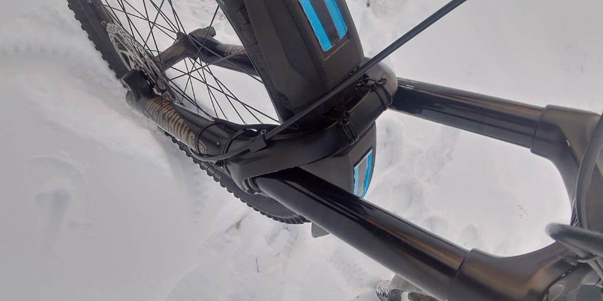

Kruk_Szaj Napisano 7 Stycznia 2021 Napisano 7 Stycznia 2021 Miałem SidWC z roku 2017/2018 i nic na goleniach nie było. Widocznie amory z nowszych produkcji, po 2018 mają takie problemy choć pewnie nie wszystkie.Te ślady się nie powiększają, są to tylko takie kreski i tyle. U mnie Pike pracują płynnie, po prost mają te ślady i tyle, pisałem do sklepu na gwarancje to mi kazali odsyłać do dystrybutora, Napisałem do Niemieckiego Dystrybutora to napisał że zdarzają się takie sytuacje i tyle.
Mateusz15 Napisano 7 Stycznia 2021 Napisano 7 Stycznia 2021 Obecnie to nie tylko w Rock Shoxie taka słaba powłoka jest. Ja mam X Fusion Sweep i zrobiły się pionowe rysy, gdy wrócił do mnie po gwarancji, pierwsze ugięcie amora i już widać, że znów zaczęły się robić. Jak na razie nie powiększają się. W moim poprzednim Manitou R7, rocznik 2008, anoda była w idealnym stanie, jedynie coś wpadło pod uszczelkę i malutka ryska na powłoce.
Dokumosa Napisano 7 Stycznia 2021 Napisano 7 Stycznia 2021 Od czasu do czasu zdarzają się problemy u wszystkich. Na niektórych rocznikach marzocchi anoda odpadła płatami, foxy miały wadliwe tłumiki, współczesne foxy rhythm mają b.cienką anodę... Mało jest o tym wątków bo jest inne podejście lokalnych przedstawicieli marki do reklamacji i klienta nie bietze wqrw po pierwszej przygodzie z serwisem.
Accent_Szaj Napisano 8 Stycznia 2021 Napisano 8 Stycznia 2021 23 godziny temu, Kruk_Szaj napisał: SidWC z roku 2017/2018 i nic na goleniach nie było. No fakt u mnie nie ma tego problemu
Kruk_Szaj Napisano 9 Stycznia 2021 Napisano 9 Stycznia 2021 Dowcipny amor ode mnie kupiony i się śmieje Cwaniak Niestety jesteśmy raczej na takie akcje skazani, kiedyś jak była ta kremowa/tytanowa (kolor) powłoka, to tak widać tego nie było, a pewnie takie ryski powstawały.
Gość Napisano 9 Stycznia 2021 Napisano 9 Stycznia 2021 (edytowane) Też tak sądzę. Na jasnym rys nie widać, dopiero latarka pod odpowiednim kątem je uwidacznia. Na czarnym widać absolutnie wszystko, łącznie z tym że można zostawić ślad paznokciem. Edytowane 9 Stycznia 2021 przez skom25
rockszajs Napisano 7 Marca 2021 Napisano 7 Marca 2021 Operacja się powiodła. Fabryczne szajs za ciasne tuleje ślizgowe rock szuksa zostały zastąpione tulejami z POM-C o odpowiedniej tolerancji. A górne lagi poanodowane. Teraz golenie górne lekko chodzą w dolnych a i wbrew opini ,,fachówców,znafców i ekspertów ,, z tego forum 😂😂😂 plastikowe tuleje ślizgowe nie wygniatają ani nie rozbijają się od jazdy. Problem rozwiązany temat można zamknąć.
vdcmike Napisano 7 Marca 2021 Napisano 7 Marca 2021 (edytowane) Oczywiście... oceniłeś to przebiegu kilku km? Jeszcze napisz, że golenie anodowałeś nie zabezpieczając powłoki wewnątrz i będziesz miał kolejną (nastą już?) przyczynę żadnej czułości tego trupa. Poza tym z tego co piszesz korzystając ze swoich alternatywnych, wirtualnych wcieleń problem z widelcem masz cały czas. Edytowane 7 Marca 2021 przez vdcmike
