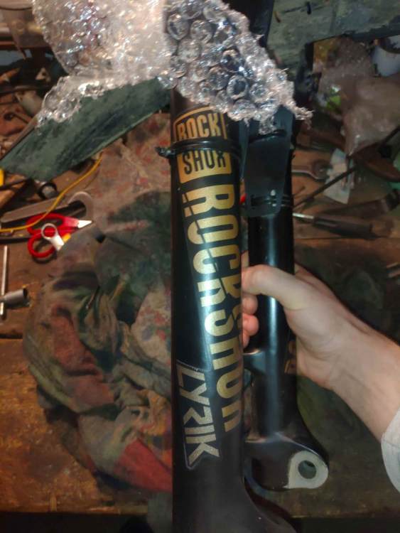

Sorki że taka słaba jakość ale nie wiem jak inaczej to nagrać ale mam nadzieję, że widać o co chodzi, górne lagi klinują się w dolnych.
Sprężyna,tłumik, uszczelki wyjęte same górne i dolne lagi.
Na pewno nie jest to wina krzywych górnych lag, sprawdzałem na 2 lagach  i klinują się jeszcze bardziej niż te na filmie.
Tuleje ślizgowe są za ciasne, czy dolne lagi są krzywe?

Co Ty człowieku robisz... Wiadomo że będą chodziły z lekkim oporem, zwłaszcza że oleju to tam raczej nie ma. Tyle że wysuwasz górne lagi, a potem waląc o ziemię próbujesz je wsunąć. Nie wpadłeś na to że górne lagi w tym momencie zaczepiają o krawędź dolnych ślizgów?
Podziwiam sposób w jaki obchodzisz się ze sprzętem. Potem zdziwienie że coś działa źle. Z tego co widzę, to jedna laga jest też wyjechana do metalu.

Lagi powinny opadać pod własnym ciężarem a nie się klinować czy chodzić mega ciężko.

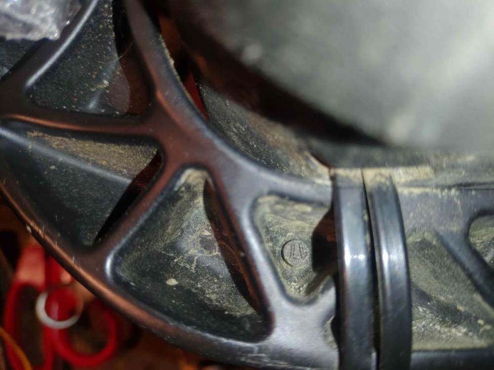

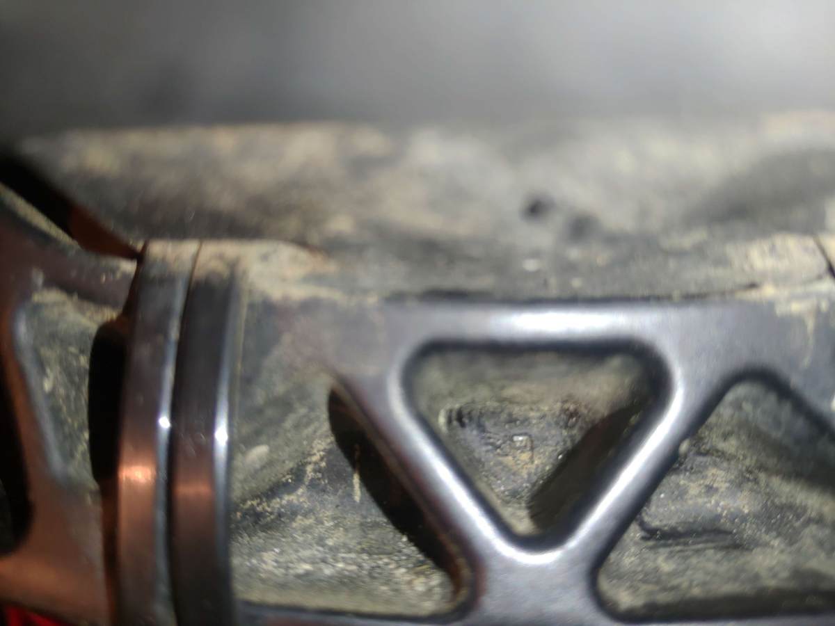

Na pierwszych górnych lagach tych trochę wytartych.
Prawa górna laga włożona w prawą dolną goleń chodzi prawie dobrze lekko opada ale nie do końca.
Prawa górna laga włożona w lewą dolną goleń chodzi z  oporem sama nie opada.
Lewa górna laga włożona w lewą dolną goleń chodzi z  oporem, sama nie opada.
Lewa górna laga włożona w prawą dolną goleń chodzi prawie dobrze lekko opada ale nie do końca (nie wiem jak to opisać).
Na drugich górnych lagach z dobrą anodą.
Lewa górna laga włożona w lewą dolną lagę chodzi z totalnym oporem.
Lewa górna laga włożona w prawą dolną lagę chodzi trochę lżej niż powyższą ale nadal z oporem. Sama nie opada.
Prawa górna laga włożona w lewą  dolną lagę chodzi z totalnym oporem.
Prawa górna laga włożona w prawą dolną lagę chodzi trochę lżej ale nadal z oporem. Sama nie opada.
Podsumowując lewa strona chodzi zdecydowanie gorzej od prawej.

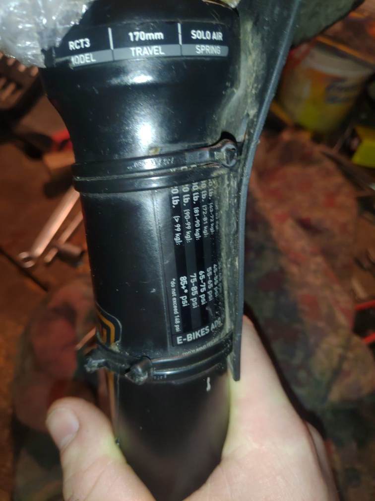

Widelec kupiłem od gościa co jeździł w DH w górach na wypady (nie codziennie)  za okazyjną  cenę bo chciał go jak najszybciej sprzedać pewnie wiedział, że ma krzywe tuleje i chciał go opchnać.Od początku jak go kupiłem chodził tępo, zamulony i stopniowo zaczęła się wycierać anoda pomimo serwisu najpierw na lewej ladze na dole potem na górze.

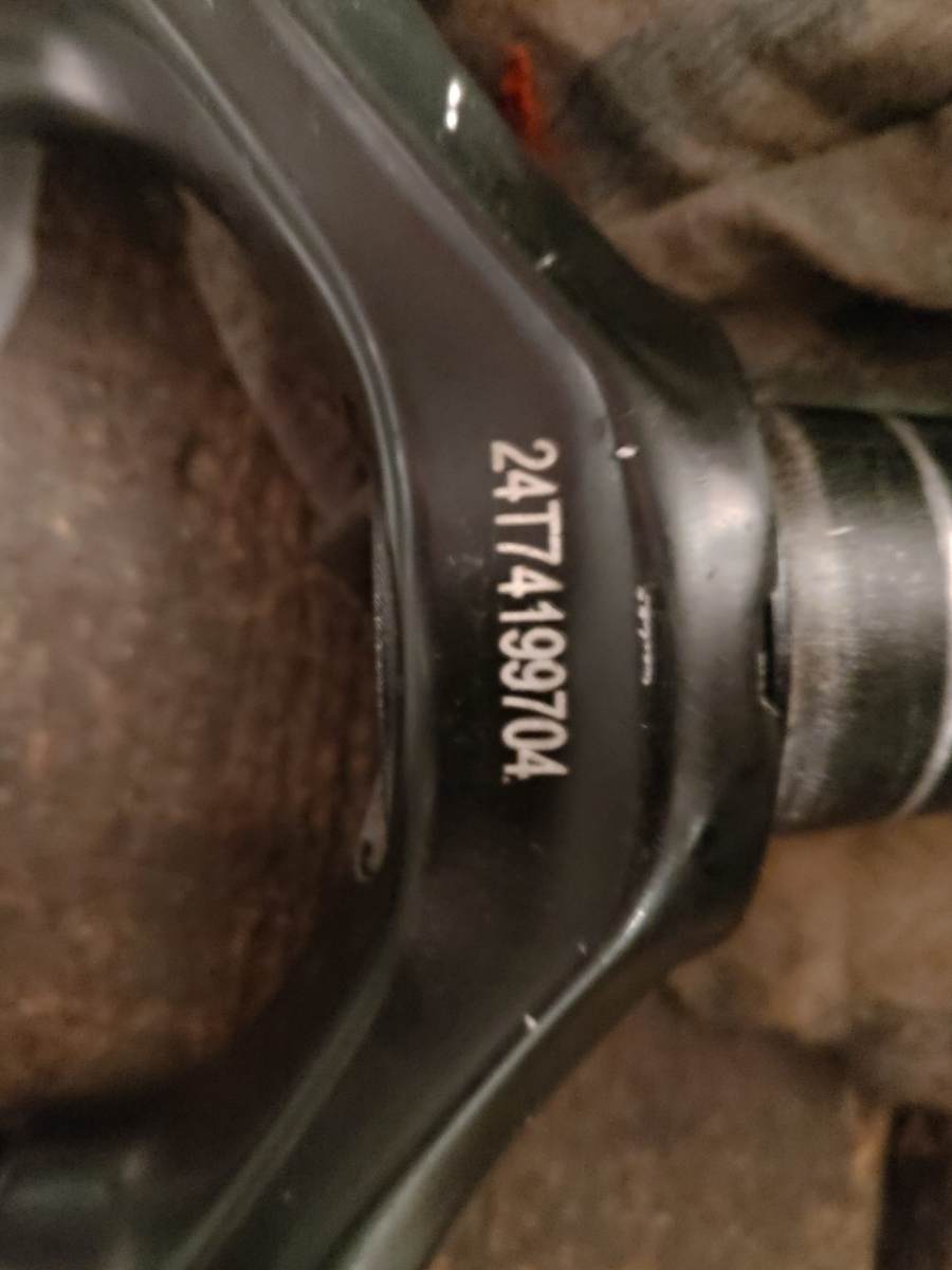

Odnośnie samego widelca to sprawdź czy nie pochodzi z trefnej serii w której krzywiły się i pękały golenie dolne. Producent wymieniał to oczywiście bezpłatnie.
Kolejna sprawa - skąd pewność że dół i góra są fabryczne? Może to jakieś lepiszcze.

Na dolnych lagach jest E 2 17
https://www.prnewswire.com/news-releases/sram-recalls-rockshox-front-suspension-forks-due-to-crash-and-injury-hazards-300879543.html
Górne lagi tak samo jak dolne są raczej na pewno są fabryczne.
