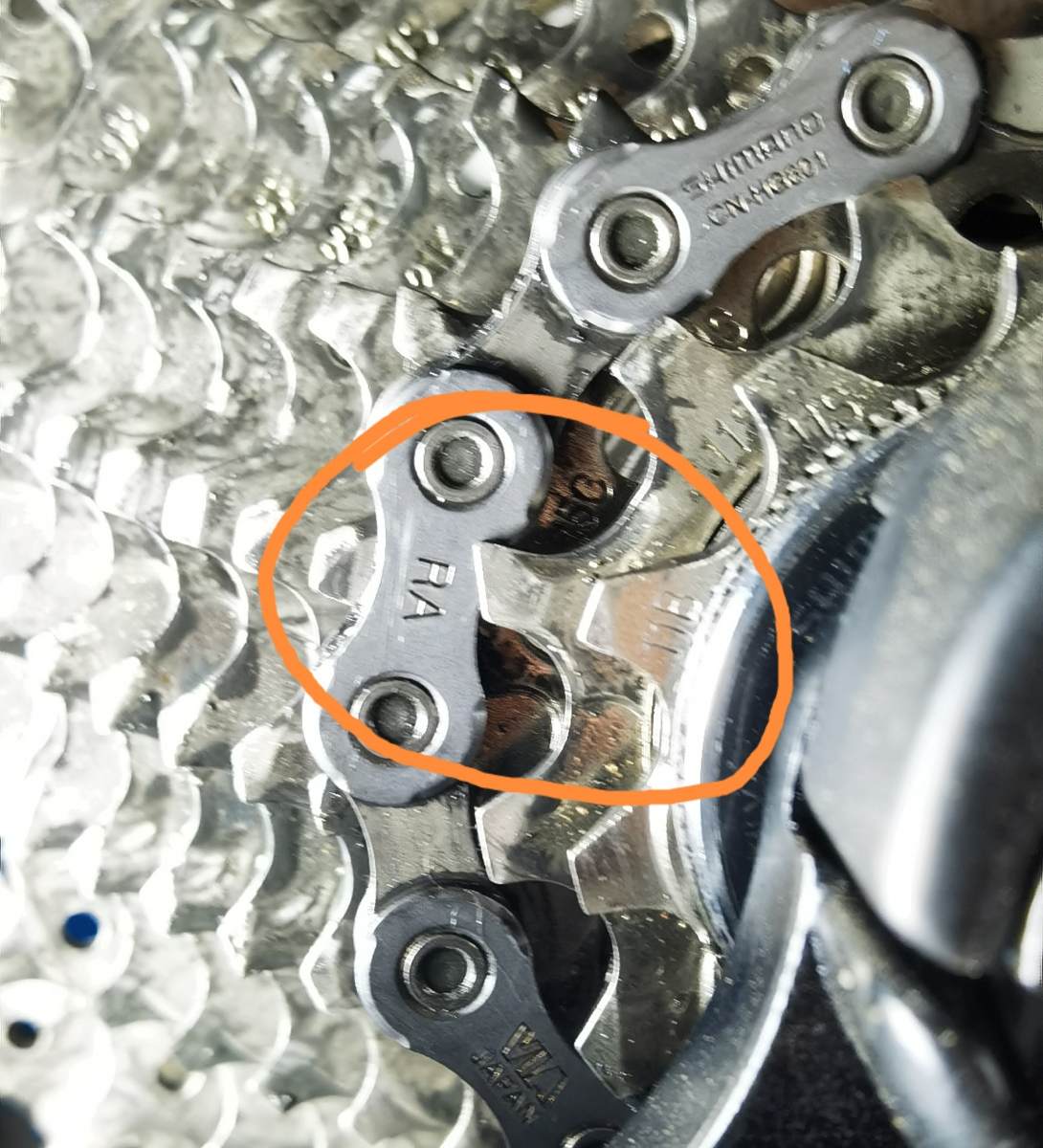

jarko20 Napisano 9 Sierpnia 2021 Napisano 9 Sierpnia 2021 Dokładnie ten sam problem mam w moim Eskerze 6.0. Diagnoza potwierdza Wasze spostrzeżenia. Winny jest jeden ząb (u mnie na 2 koronce - na wysokości oznaczwnia 11B - z koronki pierwszej). Na moim filmie widać to w 12 sek. i pod koniec nagrania - ogniwo na wysokości haka przerzutki. https://youtu.be/voZ46hkgElU Pytanie czy podgiąć go jakoś /podszlifować? Czy reklamować kasetę - cs hg700
Kowal1986 Napisano 10 Sierpnia 2021 Napisano 10 Sierpnia 2021 @jarko20 Masz 3 opcje: 1. Reklamować, 2. Przyszlifować 3. Tak jak ja - Jeśli podczas jazdy nie przeszkadza to olać i poczekać, aż łańcuch sam to zeszlifuje 🙃
Dareios Napisano 10 Sierpnia 2021 Napisano 10 Sierpnia 2021 Absolutnie reklamować. Dla zasady. Wciska nam się coraz droższe i coraz gorsze g... i może pora najwyższa przestać to akceptować. Ta kaseta kosztuje ponad 250 zł, a to jest tak naprawdę stara i siermiężna technologia. Będziemy pobłażać to będzie coraz gorzej. Shimano już teraz potrafi sprzedawać zwykły olej mineralny po 60 zł za 100 ml, bo jest rzekomo "do roweru", to niech przynajmniej przyłożą się do solidnego wykonania kółka z zębami.
jarko20 Napisano 10 Sierpnia 2021 Napisano 10 Sierpnia 2021 Dziękuję Kowal. Dziś delikatnie podszlifowałem diamentowym pilnikiem w sumie 3 zęby na 2 koronce od strony piasty. Na 4 razy odkręcałem kasetę, najpierw 1 ten wskazany, później jeszcze minimalnie 2, ale warto było. Nastała błoga cisza. Jutro testy w terenie. 1 minutę temu, Dareios napisał: Absolutnie reklamować. Dla zasady. Niby tak, ale już ogarnięte. Niestety... Jak piszesz. Ckfaz większe badziewie za coraz większą kasę. No ale serwisy też muszą z czegoś żyć.
