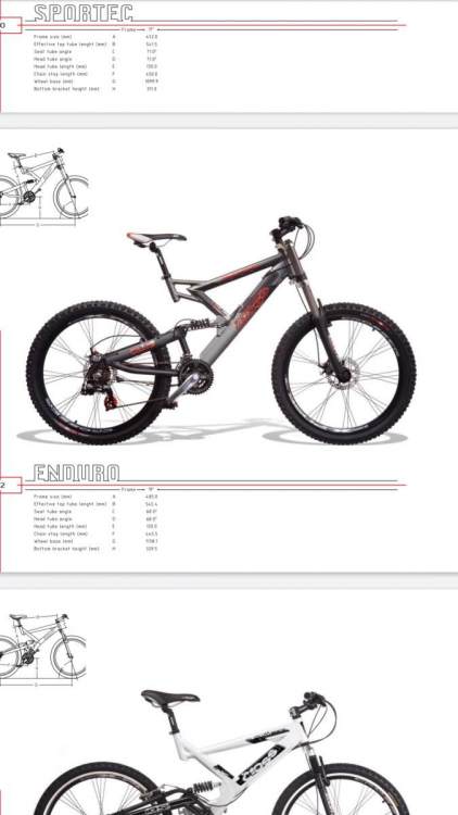

taiRaw0420 Napisano 25 Grudnia 2020 Autor Udostępnij Napisano 25 Grudnia 2020 (edytowane) Rower Crosser enduro 2006r Chciałem go zrobić-wymienić damper na powietrzny,kupić przerzutke z krótkim wózkiem,jakiś amortyzator na przód i tarcze 203mm Rower ma 24 płaskie szprychy, a ten zoom to dwupłkowy jest xD Edytowane 25 Grudnia 2020 przez taiRaw0420 Cytuj Odnośnik do komentarza Udostępnij na innych stronach More sharing options...
Mod Team sznib Napisano 25 Grudnia 2020 Mod Team Udostępnij Napisano 25 Grudnia 2020 Może daj jakąś fotę, bo na necie nie idzie tego sprzętu znaleźć. Cytuj Odnośnik do komentarza Udostępnij na innych stronach More sharing options...
taiRaw0420 Napisano 25 Grudnia 2020 Autor Udostępnij Napisano 25 Grudnia 2020 W rowerze wymieniłem na razie mostek na krótki,kierownice na 780mm,siodełko cube,opona na tył mountian king,pedały dartmoor stream,heble na shimano mt315 i korby chyba wymienione ma na prowheel nwm czy są fabrycznie Cytuj Odnośnik do komentarza Udostępnij na innych stronach More sharing options...
Mod Team sznib Napisano 25 Grudnia 2020 Mod Team Udostępnij Napisano 25 Grudnia 2020 To nie jest rower do takich zastosowań. Odłóż trochę pieniążków i zacznij od wymiany ramy i amortyzatora. Tak budżetowo: https://www.olx.pl/oferta/rama-ns-bitch-CID767-IDHLVyd.html#9219dcf85f https://www.olx.pl/oferta/amortyzator-rowerowy-marzocchi-bomber-26-160-mm-os-20mm-am-328-CID767-IDHDmwO.html#867c3b5738 potem koła. To najważniejsze części odpowiadające przede wszystkim za bezpieczeństwo jazdy. Ogólnie to i tak nie opłaca się w ten rower inwestować, bo do wymiany praktycznie wszystko będzie. Cytuj Odnośnik do komentarza Udostępnij na innych stronach More sharing options...
Galvatron Napisano 25 Grudnia 2020 Udostępnij Napisano 25 Grudnia 2020 Tak, jak podejrzewałem, Twój rower to tzw. makrokesz - sprzęt z najniższej półki, wykonany z najtańszych, najgorszych części i materiałów. Absolutnie na nim nie skacz, bo się połamiesz, jak w końcu się rozleci. Cytuj Odnośnik do komentarza Udostępnij na innych stronach More sharing options...
