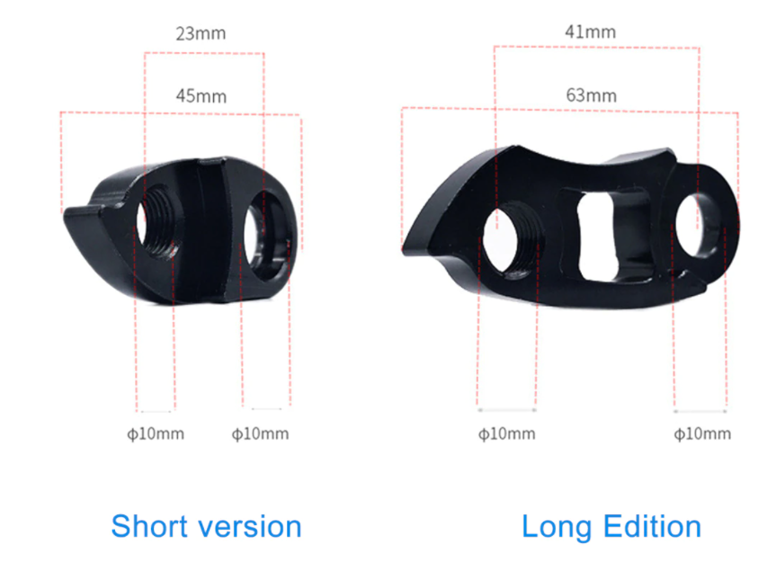

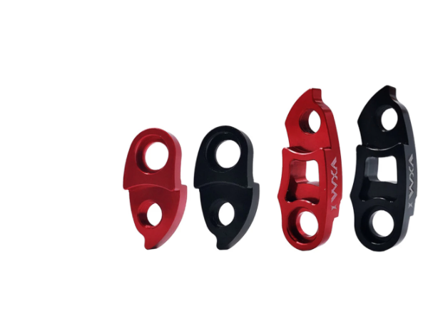

aux84 Napisano 9 Lutego 2022 Napisano 9 Lutego 2022 (edytowane) Dobra, zainstalowaem tarcze 32T i zrobilem w sumie jakies 100km. I wiem, ze bede szedl w 1x... w koncu przednia przerzutka nie jest zawalona blotem . na razie dojade ta kasete co mam. Ale w przyszlosci bede chial skompensowac lekkie przelozenia. I pytanie: czy ktoras z powyzszych kaset ZTTO obsluzy moja przerzutka + goat link/extender? Czy moze odpuscic chinskie kasety a zapoatrzyc sie w kasete deore CS-M4100 10s (11-42 a moze nawet 11-46) + ktorys z extenderow (ktory? 😞 Edytowane 9 Lutego 2022 przez aux84 Cytuj
