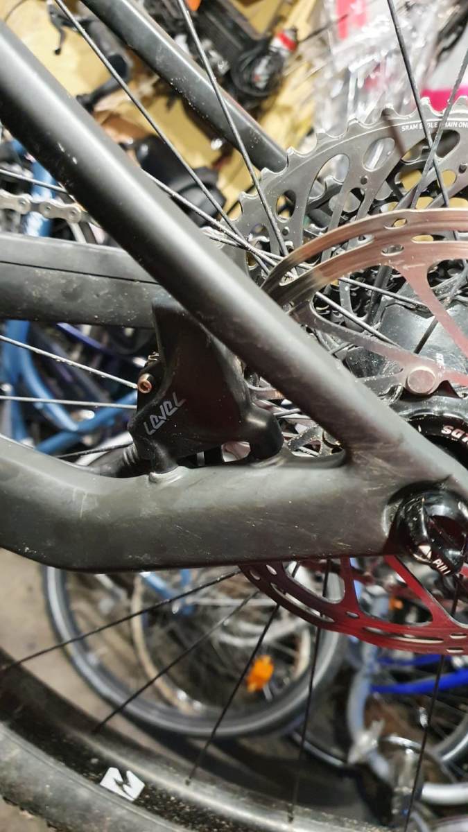

Pulse Napisano 21 Grudnia 2020 Napisano 21 Grudnia 2020 Rower Canyon LUX CF 8.0 w planach zmiana hamulca tył na XT BR-M8120 bieżąca seria 4-tłoczkowy. Mocowanie jest flat mount, czy adapter https://allegro.pl/oferta/shimano-adapter-przod-160-fm-pm-9887760346 będzie odpowiedni? Jak widać jest dosyć mało miejsca, póki co nie mam możliwości przymiarki, czy adapter plus zacisk się zmieści? Na oko wydaje się mało miejsca, ale dziwne żeby zaprojektowali to w sposób który wymuszałby stosowanie tylko hamulca w standardzie mocowania Flat Mount
siejak1 Napisano 22 Grudnia 2020 Napisano 22 Grudnia 2020 Wysłałeś adapter pod tarczę 180mm. Taki będzie odpowiedni montowałem go w swoim nowym exceed pm z tarczą 160mm. https://allegro.pl/oferta/shimano-adapter-tyl-140-fm-pm-9137465938
Pulse Napisano 22 Grudnia 2020 Autor Napisano 22 Grudnia 2020 Pod tarczę 160 zastosowałeś adapter 140? Canyon twierdzi że jedyna szansa to instalowanie zacisku XT flat mount BR-M8110, tyle że to dwutłok.
siejak1 Napisano 22 Grudnia 2020 Napisano 22 Grudnia 2020 Tak fm/pm 140mm jest pod 160mm. U mnie jest jeszcze sporo miejscu przy zacisku pm.
