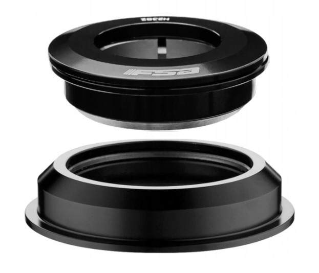

abdesign Napisano 21 Grudnia 2020 Napisano 21 Grudnia 2020 Cześć, Szukam sterów o jak najniższej wysokości komina - coś co jest takie FSA jak na tej fotce... Albo te Deda z odnośnika. https://wertykal.com/pl/p/Deda-stery-IN-5-1-181.5-ACB-Alloy-czarne/6126?gclid=EAIaIQobChMIjua9tYHf7QIVjLmyCh3uzw8-EAQYAyABEgKPevD_BwE Może ktoś bawił się w obniżanie kokpitu i ma inną propozycję. Priorytety dość oczywiste - nisko, lekko, trwale.

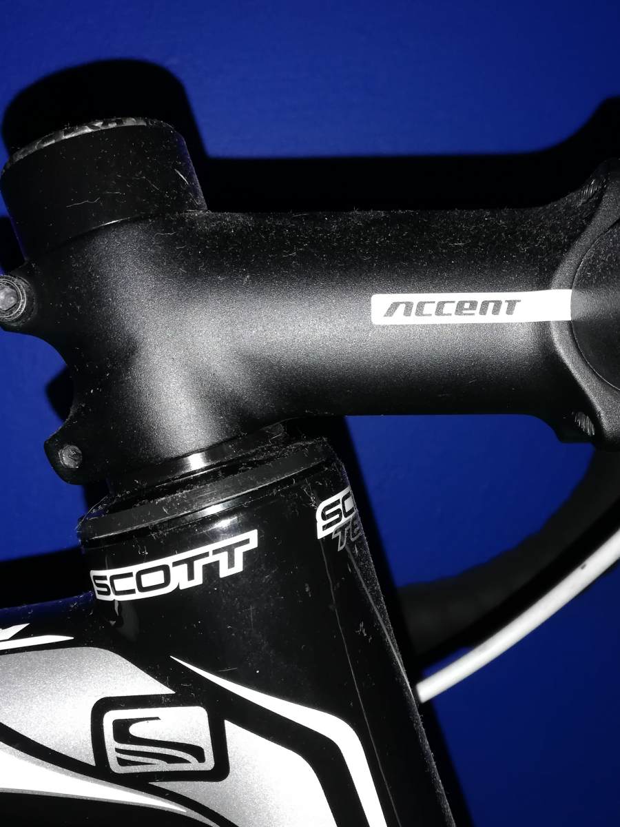

Mareckik Napisano 21 Grudnia 2020 Napisano 21 Grudnia 2020 To nie FSA, ale mam taka niską górę w sterach Nexelo

abdesign Napisano 22 Grudnia 2020 Autor Napisano 22 Grudnia 2020 No tak są i Chris Kingi... a "cane creeki" od których zeza dostałem to sobie wejdźcie i zobaczcie co jest w tym chińskim linku Ale tam do rzeczy całe wyzwanie polega na zgubieniu ~3cm. To ja się nie mam jak wdawać w niuanse czy coś kosztuje 100 czy 250zł... chociaż zdanie mam dokładnie takie samo 100zł na dwa łożyska to w sam raz - reszta to wyrzucone pieniądze. To do nowego roweru córki, która tam jest poustawiana na obecnych rowerach tak jak trzeba i Jej podstawowy rower (upraszczając chodzi tylko o wysokość kokpitu) ma widelec 365mm główkę ramy już z kompletem sterowym 130mm uzupełnia to mostek 110mm -8 stopni i tak jest dobrze. Nowy rower ma widelec... 375mm główkę ramy bez sterów 130mm no i tam stery FSA 20mm - mam do zrzucenia 3cm... więc takie np. tokeny (ponoć są w bikestacji...) które mają top 4,5mm a całej wysokości 5,5mm dają nadzieję że znajdę jakiś mostek pokroju -20 którym zrobię taką geometrię jak chcę.
uzurpator Napisano 22 Grudnia 2020 Napisano 22 Grudnia 2020 Co to za stery co mają 20mm wysokości? Takie z top-capem w postaci stożka? Jak jesteś uparty, to można po prostu bez top-capa jeździć, mostek prosto na pierścieniu centrujacym osadzić. W wersji bardziej szlachetnej można top cap stoczyć tak, aby wchodził w górną miskę sterów - wtedy wysokość redukuje się do ~4mm, czyli w sumie tyle, ile same miski z ramy wystają. Swego czasu nawet zrobiłem sobie taki, bo miałem amor z deficytem sterówki.

abdesign Napisano 22 Grudnia 2020 Autor Napisano 22 Grudnia 2020 Teraz, uzurpator napisał: Co to za stery co mają 20mm wysokości? Takie z top-capem w postaci stożka? Jak jesteś uparty, to można po prostu bez top-capa jeździć, mostek prosto na pierścieniu centrujacym osadzić. W wersji bardziej szlachetnej można top cap stoczyć tak, aby wchodził w górną miskę sterów Tak standardowe stery od FSA z wysokim kominem, nie nadają się żeby jeździć z nimi bez topu, mostek raczej nie przykryłby łożyska szczelnie. Poza tym to są "takie se" stery i tak ich nie chcę - więc jak już kupię a kupię to nie będę się bawił w cięcie komina tylko wezmę najniższy z możliwych. Chociaż sam pomysł ciekawy. Mostek to odrębna kwestia... i akurat Deda (tyle że ona ma -8) to tam teraz siedzi... No ale jak mówiłem trzech centów to nie zdejmę jednym ruchem muszę i mostek i stery zmienić.

uzurpator Napisano 22 Grudnia 2020 Napisano 22 Grudnia 2020 Teraz, abdesign napisał: Tak standardowe stery od FSA z wysokim kominem, nie nadają się żeby jeździć z nimi bez topu, mostek raczej nie przykryłby łożyska szczelnie. Nie musi przykrywać szczelnie. Bo i tak tego nie robi. Poza tym łożysko ma swoją własną uszczelkę a na górne i tak specjalnie nic nie leci. Na czym polega "ne tegość" sterów? Brak splendoru?

Mareckik Napisano 22 Grudnia 2020 Napisano 22 Grudnia 2020 Teraz, abdesign napisał: nie nadają się żeby jeździć z nimi bez topu Chyba większość sterów tak ma Patent bardzo często spotykany u rajderów w XC, czego nie potrafię zrozumieć bo pomiędzy niskim top'em,a jazda bez jest ile różnicy? 2mm w porywach? Oni sobie stery mogą wymieniać co wyścig, więc w kwestii syfu nie mają problemów. Teraz, uzurpator napisał: łożysko ma swoją własną uszczelkę ale to jednak ruchomy układ i dużo syfu może sie dostać miedzy bieżnie, a łożysko. To, że łożysko jest uszczelnione nie znaczy, że lubi, jak bezpośrednio leci na nie błoto np. Teraz, abdesign napisał: Mostek to odrębna kwestia... Jak napisałem wyżej, na samym mostku już masz 10mm Tutaj masz Nexelo, o których pisałem wcześniej. Top, ma wysokość 5mm, nad nim jest jeszcze normalna podkładka pod mostkiem.
