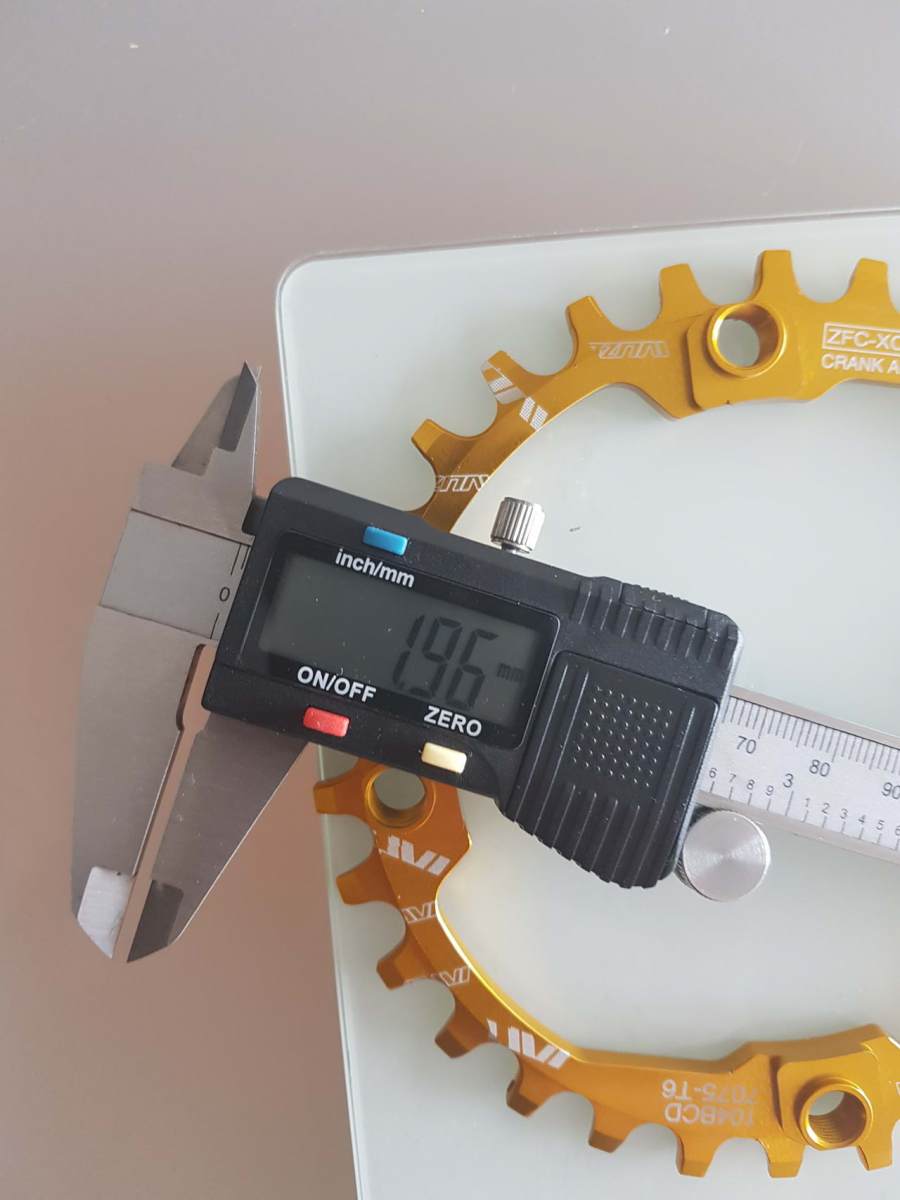

Dokumosa Napisano 8 Grudnia 2020 Napisano 8 Grudnia 2020 (edytowane) Udało się do horneta przerzutkę przednią założyć i mieści on korbę 3x? W każdym razie młynek przykręca się w innym miejscu niż duży i środkowy blat (na 104BCD nie znajdziesz normalnej (bez offsetu) zębatki 30T). Zwykle jest to 64BCD. Zrób jak radzi @abdesign i kup korbę kompletną - zębatki poza tym, że muszą pasować do korby to jeszcze wszystkie do siebie (rampy i podcięcia/przetłoczenia wspomagające zmianę przełożeń). Dla piasty 142 linia łańcucha przy 3x to 50mm, dla piasty 148 linia 53mm. Edytowane 8 Grudnia 2020 przez Dokumosa 1

Dokumosa Napisano 8 Grudnia 2020 Napisano 8 Grudnia 2020 8 minut temu, CYBER1 napisał: A Narrow Wide takie 30T pod 104BCD występuje dziwne. Występuje, ale tylko z offsetem co widać tutaj. Bez offsetu łańcuch podskakiwałby na ramionach pająka korby a tak jest te 2mm odstępu między ramionami i tarczą gdzie blaszka łańcucha spokojnie się zmieści.
