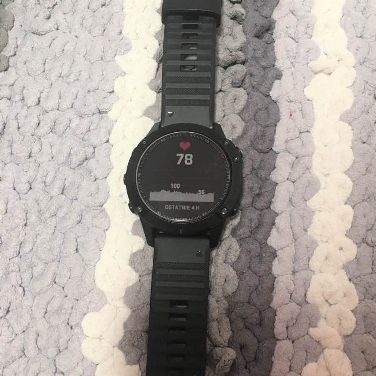

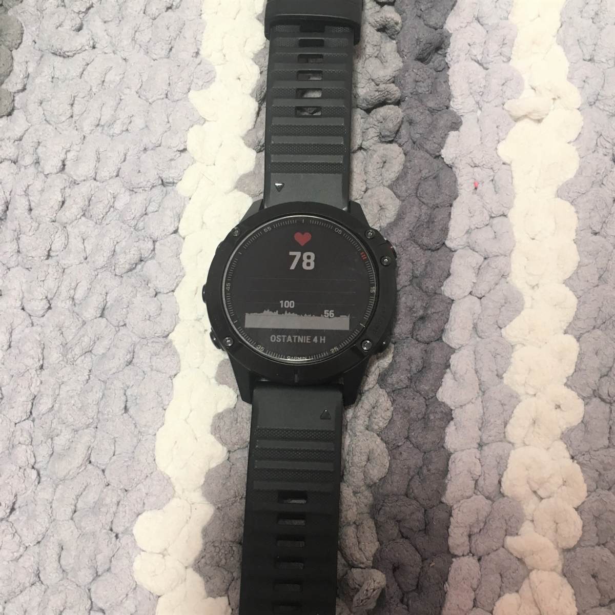

grzybu Napisano 8 Grudnia 2020 Napisano 8 Grudnia 2020 @Calder pozwolę sobie żartobliwie skomentować Twoje potrzeby liczenia HR z nadgarstka jednym zdjęciem Zegarek rejestrował HR dywanu do momentu jak go podniosłem (ponad minutę) i czujnik wykrył, że nie styka się z żadną powierzchnią. Dla chcących powtórzyć doświadczenie informacja, że czujnik nie włącza się zawsze. Przypuszczam że chodzi o powierzchnię tonowo zbliżoną do koloru skóry (w skali szarości). Znacznie łatwiej jest przełożyć wzbudzony już zegarek na inną powierzchnię, ale zdarzało mi się też wzbudzić czujnik na dywanie A dlaczego żartobliwie? Fakt jest taki, że HR liczone z diody to nie to samo co z potencjałów elektrycznych. Jest to trochę taki substytut, który generalnie jakoś działa i jest wygodny, ale nie jest pozbawiony wad. Sygnał z takiego czujnika jest bardzo mocno zaszumiony i konieczne są korekty. To co widać na zdjęciu, to efekt właśnie takich korekt. Jeśli by ich nie było to albo trzeba by odrzucać wartości nieprawdziwe, co w rezultacie dawało by "dziurawy" przebieg, albo pokazywać wszystko, co byłoby mało czytelne i mało realne. Czyli albo mamy HR z osławionego jabłka (czy to może była piłka tenisowa, nie pamiętam), albo mamy dziurawe przebiegi W trybie Idle jest też trochę łatwiej korygować, bo tak jak wspominał @arturooo3 w innym wątku, hr liczony jest rzadziej niż w trybie sportowym, więc łatwiej znaleźć poprawną wartość. Oczywiście technologia idzie do przodu, algorytmy też, więc takie rejestratory działają coraz lepiej. Dla pocieszenia, to sygnały elektryczne ze zwykłych elektrod podczas uprawiania sportu też nie są łatwe do analizy Do tego dochodzą artefakty związane z ruchem elektrod po ciele i też wychodzi "kasza" Co do informacji o strefach na podstawie zegarka, to pewnie Ci to wystarczy, ale rozważasz przypadek mało istotny (środek strefy A czy górna granica strefy A) ale przeanalizuj sobie przypadek górna granica strefy A i dolna granica strefy B, tu już jest różnica w treningu. Aczkolwiek to też zależy od wielu czynników np jak dokładnie te strefy wyznaczysz itp

Gość Napisano 8 Grudnia 2020 Napisano 8 Grudnia 2020 Z ciekawości zrobiłem szybki test, zdjąłem i położyłem na biurku - odczyt po 2 sekundach zniknął. Niemniej pewnie faktycznie jak piszesz - kwestia materiału czasem
KrisK Napisano 8 Grudnia 2020 Napisano 8 Grudnia 2020 Kwestia czy Wasze biurko albo dywan żyją jeszcze czy już umarły. Udowodniliście tezę która gdzieś w czeluściach internetu krąży ze kazdy przedmiot żyje i czuje....
