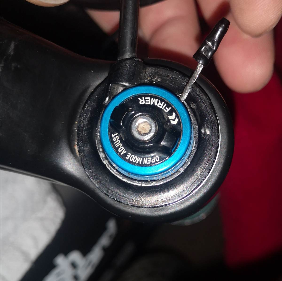

Witam ponownie
Mam pytanie odnośnie pokrętła na prawej ladze.mojego foxa.
Czy amortyzator w wersji z blokadą na kierownicy miał jeszcze dodakową regulacje - to czarne pokrętło.
Pytam bo na necie nie ma jasnej odpowiedzi i nie wiem czy coś źle złożyłem przy serwisie czy po prostu moja wersja nie ma "open mode adjust" jak to nazwał fox w manuału

Temat odgrzewany - ale może komuś się przyda ta wiadomość.
Mimo sprzecznych informacji w internecie w moim modelu - sterowanym z kierownicy również jest ta dodatkowa regulacja odbicia.
W serwisie udało im się odblokować to pokrętło więc teraz mam w 100% sprawny amortyzator ze wszystkimi regulacjami i po pełnym serwisie.
Dodatkowo jeżeli ktoś ktoś będzie szukał porad odnośnie serwisowania - to zalecam przy odkręcaniu tej śrubki (która widać na poprzednim zdjęciu) przytrzymać pokrętło ręką. Tak żeby nie zaklinować blokady tak jak zrobiłem to ja przy serwisie.
