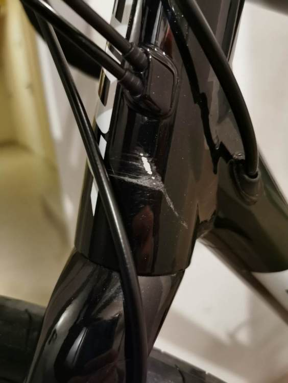

lukmal Napisano 2 Grudnia 2020 Udostępnij Napisano 2 Grudnia 2020 Cześć, Taki ubytek lakieru pojawił mi na styku pancerza i ramy po przejechaniu ok 70km. Rower Giant Contend AR3 2021. Kupiony miesiąc temu. Czy to normalne żeby lakier był aż tak słabej jakości? Giant mi powiedział że mogłem nakleić sobie naklejkę to zarysowanie by nie było. Ja rozumien że ubytki i rysy pojwią sie prędzej czy później ale to chyba nie jest normalne żeby tak wyglądał lakier po jednej jeżdzie. Sprzedwaca twierdzi że nie ma sensu składać reklamacji bo ta zostanie odrazu odrzucona. Łukasz Cytuj Odnośnik do komentarza Udostępnij na innych stronach More sharing options...
MikeSkywalker Napisano 2 Grudnia 2020 Udostępnij Napisano 2 Grudnia 2020 Wielu producentów ma zapis że uszkodzenia lakieru nie podlegają gwarancji, ale faktycznie, słabo to wygląda. I też trochę dziwi bo Giant nie miał kiepskiego lakieru na rowerach. Zerknij w kartę gwarancyjną, jak nie ma wykluczeń dot. lakieru to można reklamować. Cytuj Odnośnik do komentarza Udostępnij na innych stronach More sharing options...
lukmal Napisano 2 Grudnia 2020 Autor Udostępnij Napisano 2 Grudnia 2020 @MikeSkywalker w karcie jest jedynie zapis że gwarancji nie podlegają uszkodzenia powłoki lakierniczej wynikające z narażenia roweru na działanie ekstremalnych warunków (także klimatycznych) Cytuj Odnośnik do komentarza Udostępnij na innych stronach More sharing options...
Mateusz30 Napisano 2 Grudnia 2020 Udostępnij Napisano 2 Grudnia 2020 To jest mechaniczne uszkodzenie lakieru z winy użytkownika. Nie sprawdziłeś, czy pancerze nie ocierają. Jak byś tak pojeździł wystarczająco długo, to byś wydłubał dziurę w ramie na wylot. Kiedyś zrobiłem w górnej części widelca 5mm wgłębienie przez kilka lat jeżdżenia. Trzeba się na błędach uczyć. A przejmować nie ma się czym. Amelinium bez lakieru nie koroduje. Utlenia się natychmiast i masz warstwę ochronną. I pamiętaj, że amelinium tylko farbą amelinową się maluje. Cytuj Odnośnik do komentarza Udostępnij na innych stronach More sharing options...
lukmal Napisano 2 Grudnia 2020 Autor Udostępnij Napisano 2 Grudnia 2020 @Mateusz30 a jaka tu jet moja wina? Skręcanie kierownicą? Ubytek pojawił się po 70 km jeżdzie po szosie. Mam rower mtb Giant z 2013 roku i tam na styku pancerza i linki jest zmatowienie lakieru a nie ubytek. Czy np jeśli nowo zakupionym rowerem wracałby do domu i uszkodzenie by się pojawiło to też by była moja wina? Cytuj Odnośnik do komentarza Udostępnij na innych stronach More sharing options...

lukmal Napisano 2 Grudnia 2020 Autor Udostępnij Napisano 2 Grudnia 2020 (edytowane) @omegagl prędzej czy później rysy i zadrapania powstaną. Ale żeby po jednej!! jeżdzie tak wyglądał lakier. Rower ma miesiąc i aż strach co będzie się działo po roku. Nietety linki są tak krótkie, że nie da sie ich ustawic tak aby nie obcierały. Giant stwierdził, że faktycznie jest to kiesko zaprojektowane i żebym sobie wymienił pancerze i liniki na dłuższe Edytowane 2 Grudnia 2020 przez lukmal Cytuj Odnośnik do komentarza Udostępnij na innych stronach More sharing options...
Mateusz30 Napisano 2 Grudnia 2020 Udostępnij Napisano 2 Grudnia 2020 (edytowane) Oczywiście, że Twoja wina. Nie sprawdziłeś przed jazdą, że ocierają linki i rozwaliłeś lakier. Czego nie rozumiesz? Producent przyszedł i objechał Ci papierem ściernym ramę? To są podstawy kultury technicznej. Jak wkręcisz przerzutkę, bo się rozreguluje, to też powiesz, że to wina Gianta? Mało prawdopodobne, żeby linka była za krótka. Raczej się zgubił gdzieś zaczep mocujący do pozostałych linek. Edytowane 2 Grudnia 2020 przez Mateusz30 Cytuj Odnośnik do komentarza Udostępnij na innych stronach More sharing options...
lukmal Napisano 2 Grudnia 2020 Autor Udostępnij Napisano 2 Grudnia 2020 @Matuesz rouzmiem że jesteś pracownikiem Gianta - zluzj trochę. Ja nie pytałm czy to jest moja wina tylko czy normalne żeby lakier był tak słabej jakości. To są podstawy czytania ze zrozumienim. 3 Cytuj Odnośnik do komentarza Udostępnij na innych stronach More sharing options...

some1 Napisano 2 Grudnia 2020 Udostępnij Napisano 2 Grudnia 2020 W sumie to najwyżej możesz robić dym w sklepie, że Ci źle przygotowali rower do jazdy. Lakier jest pewnie taki jak u innych producentów, czyli słaby, bo normy eko i masówka. Ale po śladach widać, że ten pancerz nie obija się czasem o ramę na wybojach, tylko konkretnie po niej szoruje przy każdym skręcie kierownicą. Choćbyś miał super utwardzany lakier z powłokami i innymi cudami, to po paru miesiącach byłoby to samo. Cytuj Odnośnik do komentarza Udostępnij na innych stronach More sharing options...
lukmal Napisano 2 Grudnia 2020 Autor Udostępnij Napisano 2 Grudnia 2020 @omegagl Za rower zapłaciłem 4,5 tys, pedały dodatkowo 300 pln. Mam na własny koszt jeszcze wymieniać pancerze i linik? Giant sam przyznał że prowadzenie linki jest "specyficzne" i dochodzi do styku na główce. Czy w takim razie jeśli ze skepu do domu miałbym 70km to rowerem nie mógłbym jechać bo nie jest zabezpieczony i może powstać takie uszkodzenie? Cytuj Odnośnik do komentarza Udostępnij na innych stronach More sharing options...

Dokumosa Napisano 2 Grudnia 2020 Udostępnij Napisano 2 Grudnia 2020 Przecież to zupełnie normalne uszkodzenie od pancerza. Z czasem pancerz potrafi wcinać się w alu. Trzeba zawsze zwracać uwagę po zakupie żeby pancerze nie stykały się nigdzie z ramą w taki sposób, że są nieumocowane a jeśli nie ma takiej możliwości to trzeba przylepić na ramę odpowiednią naklejkę ochronną. Cytuj Odnośnik do komentarza Udostępnij na innych stronach More sharing options...
lukmal Napisano 2 Grudnia 2020 Autor Udostępnij Napisano 2 Grudnia 2020 (edytowane) Z czasem na pewno - ale nie po 3 godzinach jazdy. Linek nie da się ustawić inaczej bo są "docięte na wymiar". Linka obciera tylko i wyłącznie przy skręcie - co jest widoczne na zdjęciu. Gdyby ta sytuacjia zdarzyła mi sie po kilku tys kilometrów to bym sprawę olał - ale nie po tak abusrdalnie krótkim czasie. Mam jeszcze 7 letniego Gianta i tam nic takiego się nie dzieje. Linki są dłuzsze a na styku pancerza z ramą jest lekkie zmatowienie a nie wytarcie do alu. Edytowane 2 Grudnia 2020 przez lukmal Cytuj Odnośnik do komentarza Udostępnij na innych stronach More sharing options...
Dokumosa Napisano 2 Grudnia 2020 Udostępnij Napisano 2 Grudnia 2020 Tak czy inaczej jeśli gdziekolwiek pancerz ma styk z ramą/widelcem to należy oczekiwać że będzie z tym problem. Swoją drogą jak na 3h jazdy gdzie pancerz dotknął ramy pewnie raptem kilka x (jak piszesz przy skręcie) to wygląda to na tyle słabo, że bałbym się tą ramę dotykać ręką czy myć Cytuj Odnośnik do komentarza Udostępnij na innych stronach More sharing options...
Gość Napisano 2 Grudnia 2020 Udostępnij Napisano 2 Grudnia 2020 (edytowane) Właśnie o to chodzi. Nie sam fakt że pancerz trze o ramę i zdziera lakier jest problemem, bo to oczywiste, tylko to że taki rower wyjechał od producenta i wygląda tak po 70 km. Wracając do motoryzacji i trochę absurdalnego przykładu. Producentowi zamontowały się przypadkiem za długie pióra wycieraczek. Po pierwszym deszczu guma zjechała lakier na krawędzi dachu. Też według Was będzie to ok, trzeba było skontrolować i uważać? Sam wiem jak fatalnie są poprowadzone pancerze w rowerach, bo sam to poprawiałem. Tyle że ja byłem tego świadomy. Kolega w lato kupił Marina, o rowerach wie tyle że mają dwa koła. Zrobił może 50 km, po czym wyszedłem z nim pojeździć. Okazało się że na koronie widelca nie ma już lakieru, bo pancerz lub przewód hamulcowy zrobił to co powyżej. No i skąd on miał wiedzieć że ma to skontrolować i zabezpieczyć? Kupił rower i oczekiwał że wszystko będzie tak jak potrzeba. Przykra sprawa, ale przez +/- 6 lat kupiłem 3 rowery. Każdy z nich na wejściu nadawał się do ponownego rozłożenia i złożenia a nie jazdy. Niestety branża rowerowa robi sobie co chce, a my zaczynamy w to wierzyć i jeszcze wmawiać sobie że to my coś zrobiliśmy źle. Nie w temacie pancerzy, a łożysk, polecam kanał Hambini. Poświęćcie kilka godzin, obejrzyjcie kilka odcinków i zobaczcie jak bardzo wszyscy jesteśmy robieni w konia. Edytowane 2 Grudnia 2020 przez skom25 Cytuj Odnośnik do komentarza Udostępnij na innych stronach More sharing options...
kamilmozej Napisano 2 Grudnia 2020 Udostępnij Napisano 2 Grudnia 2020 (edytowane) Może Giant dla zbicia wagi lub/i cięcia kosztów dał cieńszą niż zwykle warstwę lakieru, i dlatego tak szybko to się przetarło. Jeśli tak to możliwe że szybko będą się robić odpryski od kamyczków, skoro właściciela rażą takie rysy to trzeba też pomyśleć o naklejkach na spód ramy. ( O ile producent ich nie dał) 3 godziny temu, Dokumosa napisał: Swoją drogą jak na 3h jazdy gdzie pancerz dotknął ramy pewnie raptem kilka x (jak piszesz przy skręcie) to wygląda to na tyle słabo, że bałbym się tą ramę dotykać ręką czy myć Ciekawe co tam w instrukcji napisali o sposobach mycia/konserwacji? Może dotykać można tylko przez rękawiczki rowerowe a czyścić tylko na myjni bezdotykowej:)? 3 godziny temu, skom25 napisał: Przykra sprawa, ale przez +/- 6 lat kupiłem 3 rowery. Każdy z nich na wejściu nadawał się do ponownego rozłożenia i złożenia a nie jazdy. Niedługo to po zakupie trzeba będzie też robić malowanie plastidipem lub oklejenie całej ramy folią ochronną, bo rama będzie dostawać rys od samego patrzenia na nią. Edytowane 2 Grudnia 2020 przez kamilmozej 1 Cytuj Odnośnik do komentarza Udostępnij na innych stronach More sharing options...
