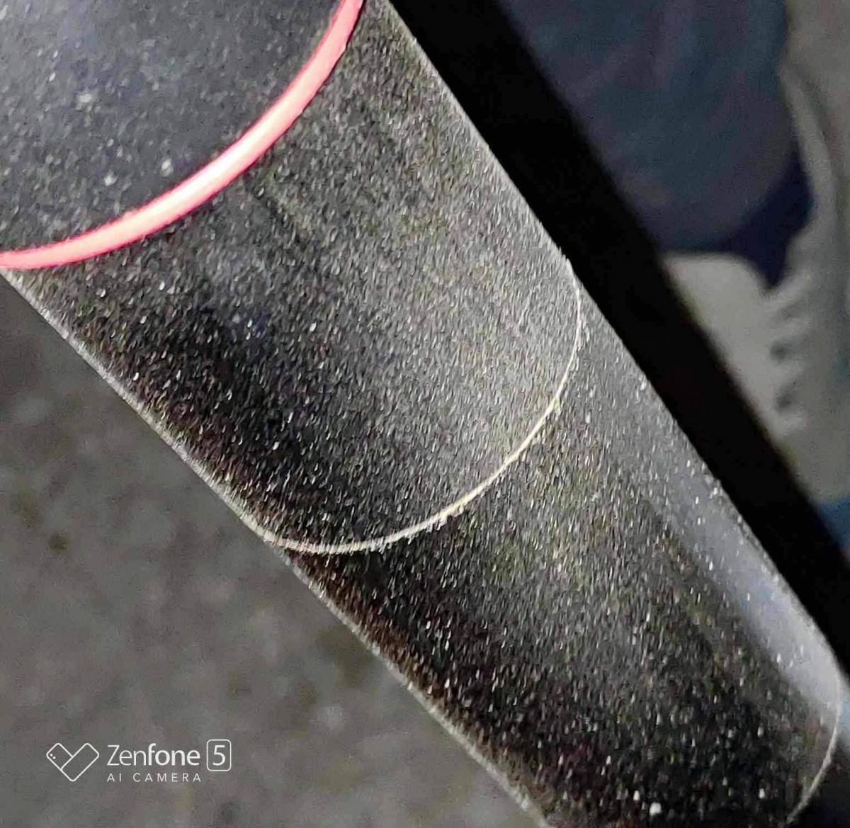

CYBER1 Napisano 30 Listopada 2020 Autor Napisano 30 Listopada 2020 Dokładnie o to mi chodziło, do tej tłustej powłoki przykleja się piasek i kurz co powoduje, że po chwili jazdy (gdy jest sucho) czarne golenie zmieniają kolor na piaskowy.
Dokumosa Napisano 30 Listopada 2020 Napisano 30 Listopada 2020 Ale z tym przylepionym syfem radzą sobie dobrze uszczelki kurzowe a drobniejszy pył obskakują gąbki olejowe. Odnośnie smarowania uszczelek to chodzi o zmniejszenie tzw. efektu przyklejenia co ma wpływ na czułość amortyzatora. I tak jak pokazałem na zdjęciu powyżej smar powinien znaleźć się między wargami uszczelki. Golenie są lekko tłustawe póki ten sar się nie skończy. Dobry smar dedykowany do tego celu ma szansę utrzymać się te książkowe 50h jazdy w terenie. W przypadku motocykli masa pojazdu z kierowcą oraz masa nieresorowana kół jest na tyle duża, że ew. przyklejenie nie ma wpływu na pracę zawieszenia.
CYBER1 Napisano 30 Listopada 2020 Autor Napisano 30 Listopada 2020 Właśnie sobie nie radzą, inaczej nie trzeba by było rozbierać amortyzatora co 50h tylko co 2 lata jak kiedyś. Jeśli nienasmaruje tych uszczelek to będzie tylko efekt przyklejenia czy syf będzie lawinowo wchodził do środka?
Gość Napisano 30 Listopada 2020 Napisano 30 Listopada 2020 Po jakim dystansie i w jakich warunkach masz tak obklejone golenie?

CYBER1 Napisano 30 Listopada 2020 Autor Napisano 30 Listopada 2020 34 minuty temu, skom25 napisał: Po jakim dystansie i w jakich warunkach masz tak obklejone golenie? To zdjecię z lata jak było sucho. Warunki piaskowe. Kawałek przejadę i już są całe w kolorze piaskowym. 24 minuty temu, piter614 napisał: Stosowane są w RS domian nie ma gąbeczek kurzowych On ma otwartą kąpiel olejową czy nie?

Dokumosa Napisano 30 Listopada 2020 Napisano 30 Listopada 2020 Ja zajmowałem się zawodowo serwisem amortyzatorów. I jeśli są jako tako zachowywane interwały serwisowe to środek amortyzatora jest czyściutki jak po opuszczeniu fabryki (oczywiście nie dotyczy suntoura bo uszczelki to b. słaby punkt). Nie tylko serwis 50h ale też serwis 200h jest istotny bo guma po roku/dwóch jazdy w różnych warunkach (słońce, mróz, sól) jednak potrafi się mocno zestarzeć. Przenigdy nie miałem sytuacji żeby golenie były oblepione jak na focie powyżej a jeżdżę cały rok bez względu na pogodę w różnym terenie. RS Domain to zły przykład bo to amortyzator sprzed dwóch epok. Niektóre starsze mańki też mają uszczelki olejowe ale nowe uszczelki kurzowe do nich są już dwukierunkowe i zalecają wywalić uszczelki olejowe i wsadzić gąbki.

Gość Napisano 30 Listopada 2020 Napisano 30 Listopada 2020 Teraz, Dokumosa napisał: Przenigdy nie miałem sytuacji żeby golenie były oblepione jak na focie powyżej a jeżdżę cały rok bez względu na pogodę w różnym terenie. Potwierdzam. Jeździłem w takim pyle, że kurzyło się spod opon. Widelec był przybrudzony, ale głównie z przodu, tu gdzie leci kurz. Mam wrażenie że widelec ze zdjęcia powyżej puszcza olej. Potwierdzam także słowa co do serwisu co 50h. Olej w środku miał tylko lekko zmieniony kolor, na nieco ciemniejszy odcień żółtego, ale nadal był idealnie czysty. Smar na uszczelkach także wiele się nie zmienił. Najbardziej brud było widać na gąbkach, były brązowo czarne. Teraz, CYBER1 napisał: W motorze w takich samych warunkach lagi są jak by były umyte niczym, nie oblepione a jak wiadomo jadąc motorem kurzy się jeszcze bardziej niż rowerem. Jeździsz motocyklem terenowym? Jeżeli nie, to porównanie jest bez sensu.
