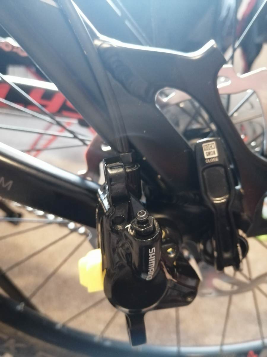

Problem mam. Zaczynając od początku - wymieniałem zacisk hamulca na m615(kupiłem na allegro używke) ale przyszedl bez śruby odpowietrzającej - po wymianie zdań przez telefon dostałem śrubę po dwóch dniach. Zamontowałem kompletny zacisk, zalałem płynem i ku memu zdziwieniu po naciśnięciu klamki olej ucieka właśnie otworem odpowietrzającym. Czy ktoś jest w stanie zdiagnozować w czy jest problem?>??
chodzi o tą śrubę : https://si.shimano.com/api/publish/storage/pdf/pl/ev/BR-M615/EV-BR-M615-3500.pdf  (nr 7) na schemacie.

problem w tym, że sprzedający nic nie wspomniał o tym czy jest uszkodzona czy nie. zaufałem i w sumie teraz nie wiem jak to ugryźć. wydaje sie ze wszystko jest ok

Bez sensu kupować tak tanie rzeczy używane. Możesz się bawić ale znalezienie zamiennika śruby pewnie nie będzie łatwe. Jest jeden sklep w Niemczech co nawet ma części do shimano, ale z wysyłką wyjdzie ci pewnie tyle co nowy zacisk M6000 ergo, nie opłaca się.
Dużo razy kupowałem używane rzeczy i jest to pierwszy raz kiedy się nadziałem. No nic, więc pozostaje mi kupić coś nowego... Chyba, że jeszcze ktoś ma jakiś pomysł ?

Ale klocek ten sam, przewód też zwykły, obstawiam że poza obudową zacisku się nie zmieniło. Ale nie miałem styczności z M6100. M6000 to na pewno fajny i sprawdzony hamulec.
Aaaa i jeszcze jedno - hamulce są na tyle tanie że szedłbym teraz raczej tylko w nowe Shimano, bo jednak zdarzają się awarie a naprawa jest nieopłacalna. A tak przez dwa lata masz spokój - jak się posika to wymiana gwarancyjna.
