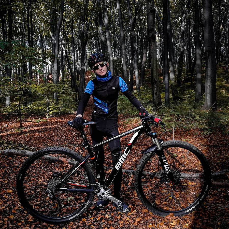

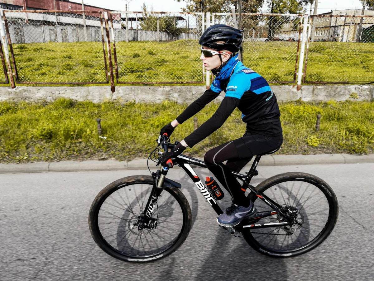

Mareckik Napisano 22 Listopada 2020 Napisano 22 Listopada 2020 2 godziny temu, Nial napisał: zdarza się że jak mam koło do góry pod ostrą górkę i nie daję rady jednak wjechać, zsiadam "na ramę" tego nie rozumiem zupełnie Mój syn ma aktualnie 163cm, przekrok minimalnie mniejszy od Ciebie. Siodło ma ustawione na 65cm. Rama, to 17". Nie ma absolutnie problemu z przekrokiem. Staje normalnie obiema nogami na ziemi z ramą pomiędzy nogami. Jeśli masz 2cm, to ca różnica, jak będziesz miał 4cm? Jak masz przywalić, to nawet 10cm nie załatwi sprawy

Mateusz30 Napisano 23 Listopada 2020 Napisano 23 Listopada 2020 Rozwiązaniem jest kupić paującą ramę. Są firmy które produkują ramy XS, XXS. 29er przy Twoim wzroście jest bez sensu. Nawet jeśli będziesz miał przekrok w odpowiednim miejscu, to pojawi się problem przy dropach i lądowaniu będziesz ocierać rowem o tylne koło i sobie wkręcisz jądra w ramę. Koła dobiera się do wzrostu. Mam kolegę Twojego wzrostu. Napatrzyłem się na niego przez lata na różnych rowerach i na ninerze zwyczajnie nigdy prawidłowo nie zapanujesz nad rowerem. To widać na zdjęciu tego dzieciaka u góry. Rower za duży pewnie o 2 rozmiary albo lepiej. Można pojeździć po parkingu. W trudniejszym terenie zginie albo będzie prowadził. Masz kilka rozwiązań, jeśli masz za krótkie nogi na przekrok. Jeśli koniecznie musi być niner. 1) Rama XS albo XXS - spec takie robi 2) nie kupować XC, tylko szlakowca i założyć koła do XC. Hardcorowe rowery szlakowe mają bardzo niski przekrok i długą ramę. To rozwiąże temat. Niczym nie skompensujesz krótkich nóg. Nie ma sensu pchać się w ninera. Nie będziesz na nim szybszy, nic Ci to nie da. Ważne jest, żeby na rowerze dobrze się czuć i panować nad nim. Żeby tak było, rozm kół dobiera się do wzrostu. Za kilka lat będą kołą 33 albo 36 cali. I też będziesz się w nie pchać?

Mareckik Napisano 23 Listopada 2020 Napisano 23 Listopada 2020 3 godziny temu, Mateusz30 napisał: Rower za duży pewnie o 2 rozmiary albo lepiej. Dawno nie czytałem takiej bzdury W który miejscu ten rower jest za duży przy wzroście +163cm? Jeśli nie różni się w praktyce wymiarami, poza długością rury podsiodłowej, od poprzedniej ramy, na której jeżdził, czyli Gary Fisher 15" na kołach 26" 4 godziny temu, Mateusz30 napisał: Można pojeździć po parkingu. W trudniejszym terenie zginie albo będzie prowadził. Powiedz to wszystkim zawodniczkom w XC, które jeżdżą na 29" Dawno nie czytałem takiego kretyństwa. Nawet szkoda to komentować. Zrozumiałbym jeśli byłaby mowa o rowerze na komunię, czyli poniżej 150cm wzrostu.
