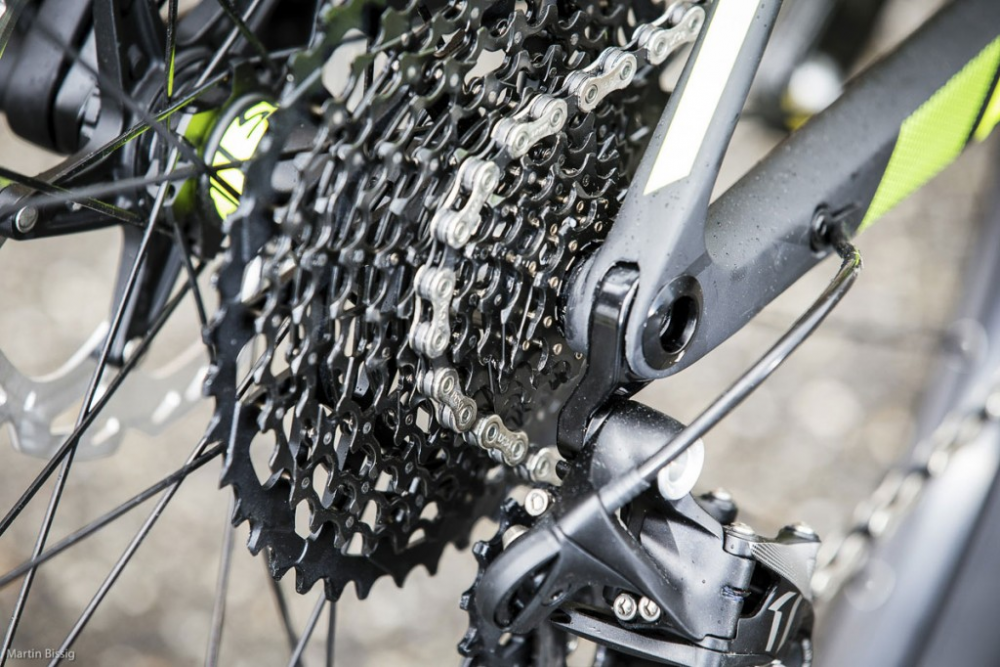

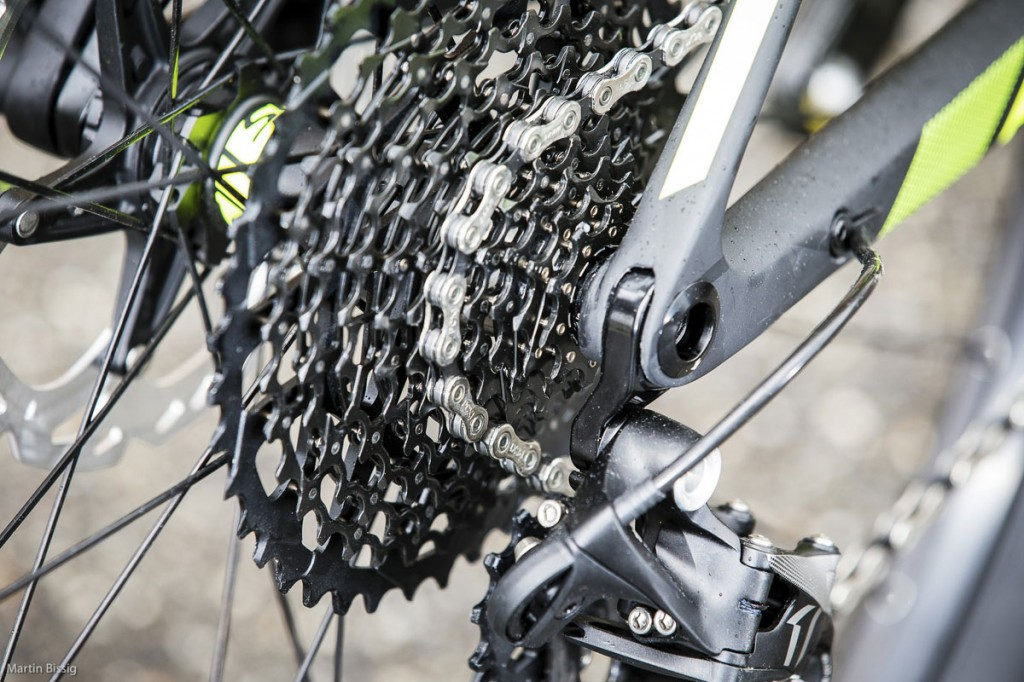

m0d Napisano 17 Listopada 2020 Napisano 17 Listopada 2020 3 godziny temu, 1415chris napisał: Zdecydowanie dodalbym najbardziej zapominane i niedoceniane narzedzie do sprawdzania i prostowania haka przerzutki. Przydatne co najwyżej do stalowej ramy ze zintegrowanym hakiem albo do tymczasowego "podprostowania" haka alu (o ile całkiem przy tej okazji nie pęknie) gdy czekasz na nowy a bardzo chce się jeździć :)
TheJW Napisano 17 Listopada 2020 Napisano 17 Listopada 2020 Fabrycznie nowe haki również potrafią być krzywe, więc jednak nie wykluczałbym tego narzędzia. W prostowaniu aluminiowych haków nie ma nic złego, jeśli ma się wystarczająco doświadczenia i wyczucia, by to zrobić. Zwykle w takich przypadkach najbardziej problematyczny okazuje się sam sposób montowania haka do ramy (mówię z doświadczenia, zobaczcie poniżej, jak Scott Scale i Spark mają zamontowany hak ). zdjęcie ze strony mtbr.com
