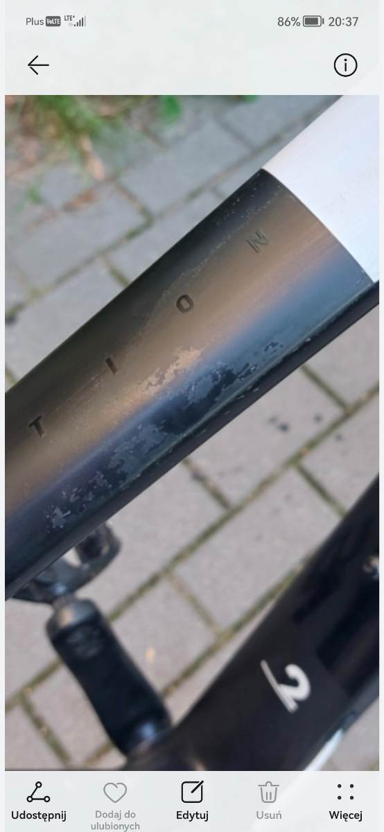

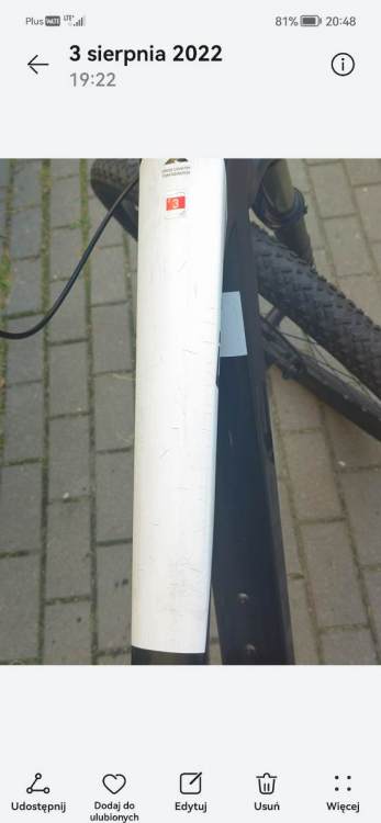

Karola1234 Napisano 5 Sierpnia 2022 Napisano 5 Sierpnia 2022 Dzień dobry prosze o pomoc posiadam cube reaction c 62 carbon zauważyłam ze mam na ramie popekane i plame czy ktos wie z jakiej przyczyny mogly sie pojawic te pekniecia i jak naprawic to
TheJW Napisano 5 Sierpnia 2022 Napisano 5 Sierpnia 2022 Uszkodzenia mechaniczne - rysy, zadrapania, przetarcia. A przynajmniej tak to wygląda na ekranie smartfona. Jak to naprawić...? Żeby było dobrze i ładnie, to polakierować od nowa.
Karola1234 Napisano 6 Sierpnia 2022 Napisano 6 Sierpnia 2022 Dziękuję bardzo za odpowiedź pozdrawiam.
