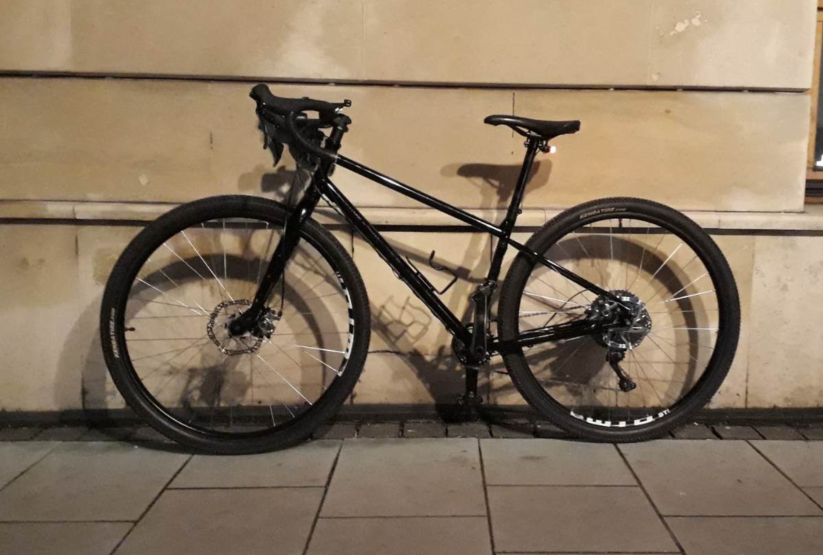

leejoonidas Napisano 1 Grudnia 2022 Udostępnij Napisano 1 Grudnia 2022 To już mój drugi Marin Muirwoods którego przerobiłem na barana. Tym razem wziąłem najnowszą wersję Marina do przeróbki. Poniżej Marin po ciemku. 1 Cytuj Odnośnik do komentarza Udostępnij na innych stronach More sharing options...

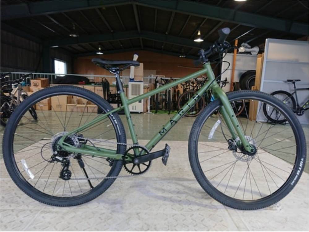

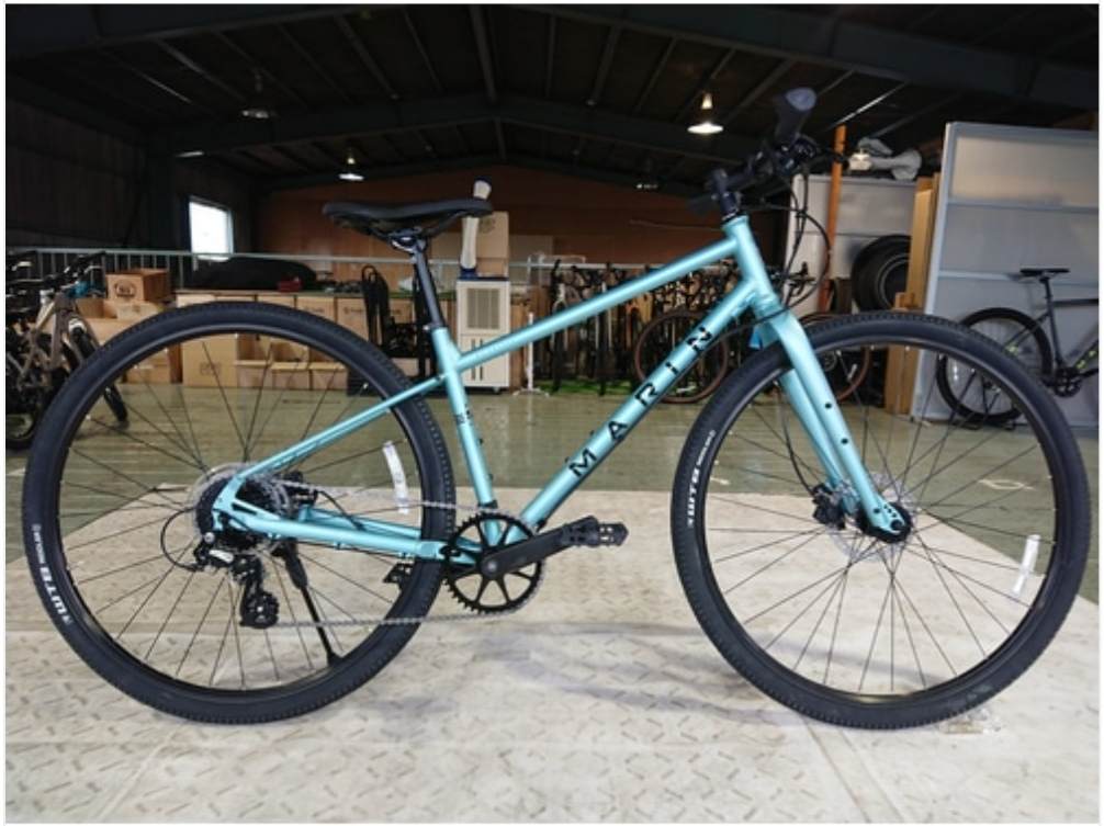

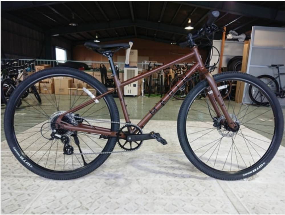

leejoonidas Napisano 1 Grudnia 2022 Udostępnij Napisano 1 Grudnia 2022 Ssssssss... W Japonii mają takie fajne kolory Marin-y Muirwoods-y, a u nas są tylko czarne. 1 Cytuj Odnośnik do komentarza Udostępnij na innych stronach More sharing options...

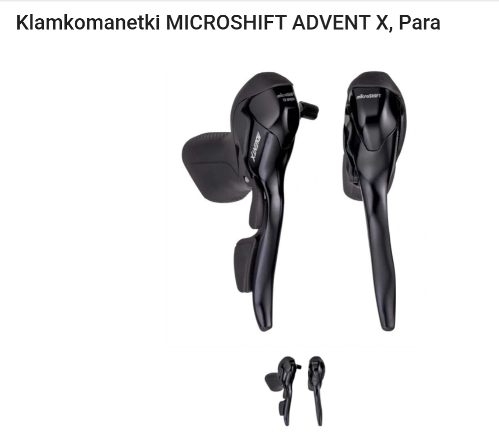

leejoonidas Napisano 6 Maja 2023 Udostępnij Napisano 6 Maja 2023 (edytowane) Muirwoods ma Advent X który jest kompatybilny tylko ze sobą, aby nie wymieniać całego napędu to klamkomanetki MICROSHIFT ADVENT X będą współgrać z przerzutką i kasetą w Twoim rowerze. Dostępne tutaj: https://allegro.pl/oferta/klamkomanetki-microshift-advent-x-para-13474583860 Edytowane 6 Maja 2023 przez leejoonidas Cytuj Odnośnik do komentarza Udostępnij na innych stronach More sharing options...
Eremita Napisano 6 Maja 2023 Udostępnij Napisano 6 Maja 2023 Super dzieki, czyli wystarczy kupić klamkomanetki i baranka i to wszystko? Hamulce będą pasować? Cytuj Odnośnik do komentarza Udostępnij na innych stronach More sharing options...
leejoonidas Napisano 6 Maja 2023 Udostępnij Napisano 6 Maja 2023 (edytowane) Hamulce nie będą pasować, tylko adaptery z zacisków i tarcze będą pasować, do tych klamkomanetek trzeba dokupić zaciski mechaniczne., najbardziej rozsądną opcją są Avid bb 5 Road. No i jeszcze owijkę na kierownicę, lepiej grubszą, taką w okolicach 3,5-4mm grubości aby komfort był lepszy. Edytowane 6 Maja 2023 przez leejoonidas Cytuj Odnośnik do komentarza Udostępnij na innych stronach More sharing options...

Eremita Napisano 22 Stycznia Udostępnij Napisano 22 Stycznia W dniu 1.12.2022 o 16:51, leejoonidas napisał: To już mój drugi Marin Muirwoods którego przerobiłem na barana. Tym razem wziąłem najnowszą wersję Marina do przeróbki. Poniżej Marin po ciemku. Mam pytanie czy do takiej zmiany na baranka rama musi być mniejsza niż normalnie? Pytam bo myślę nad zbudowaniem sobie roweru na framesecie muirwoodsa. Mając muirwoodsa w M był mi za mały, by było dobrze musiałem mieć mostek 8cm i sztyca z offsetem 20mm. Więc czy M nie była by dobra z barankiem i standardowym mostkiem? Czy lepiej szukać L? Cytuj Odnośnik do komentarza Udostępnij na innych stronach More sharing options...
leejoonidas Napisano 22 Stycznia Udostępnij Napisano 22 Stycznia (edytowane) Ten Marin na którym jeżdżę jest w rozmiarze S, poprzedni na którym jeździłem z baranem był w rozmiarze M i był dla mnie za długi. Mój wzrost to 170cm, rower pod względem wielkości ramy idealnie mi pasuje z baranem z przodu, mam założony mostek o długości 35mm i sztycę bez offset-u. Rowery z baranem względem tych z prostą kierownicą mają krótszą efektywną długość górnej rury, gdyż trzeba doliczyć długość mostka, plus wysunięcie barana do przodu kilka cm, plus klamkomanetki na końcu kierownicy do których musisz dosięgnąć. Przy Twoich 176cm ta M-ka będzie idealna, L-ka może być już za długa w górnej części. A że tak się zapytam jakie komponenty i osprzęt zamierzasz wsadzić do tego Marina? Edytowane 22 Stycznia przez leejoonidas Cytuj Odnośnik do komentarza Udostępnij na innych stronach More sharing options...
Eremita Napisano 23 Stycznia Udostępnij Napisano 23 Stycznia (edytowane) W dniu 1.12.2022 o 16:51, leejoonidas napisał: Koła Dendy Hors Hiperion 20 GR 2024, osprzet shimano grx , opony tublles szerokość 2.2, kierownica z duża flarą, siodło brooks Edytowane 23 Stycznia przez Eremita Cytuj Odnośnik do komentarza Udostępnij na innych stronach More sharing options...
leejoonidas Napisano 23 Stycznia Udostępnij Napisano 23 Stycznia Nie bierz kierownicy z dużą flarą, po za wyglądem to przydatność takiej kierownicy jest niewielka i tak będziesz jeździł głównie w górnym chwycie, lepiej weź kierownicę szeroką u góry 46cm, a flara maksymalnie do 15stopni, dodatkowo polecam kierownicę giętą lekko do tyłu, z takim gięciem wygodnie się ją trzyma. Cytuj Odnośnik do komentarza Udostępnij na innych stronach More sharing options...
