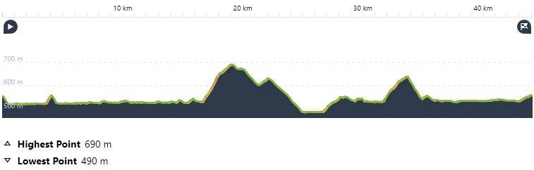

Czemu ma być miękko? Bo tutaj nie ma możliwości na siłowe przepchanie. Jest duży problem z kolanem, który skutkuje używaniem ortezy na pieszych szlakach górskich itp, więc czym więcej możliwości, żeby je odciążyć, tym lepiej.
Chodzi o takie podjazdy, jak te dwa ;)
