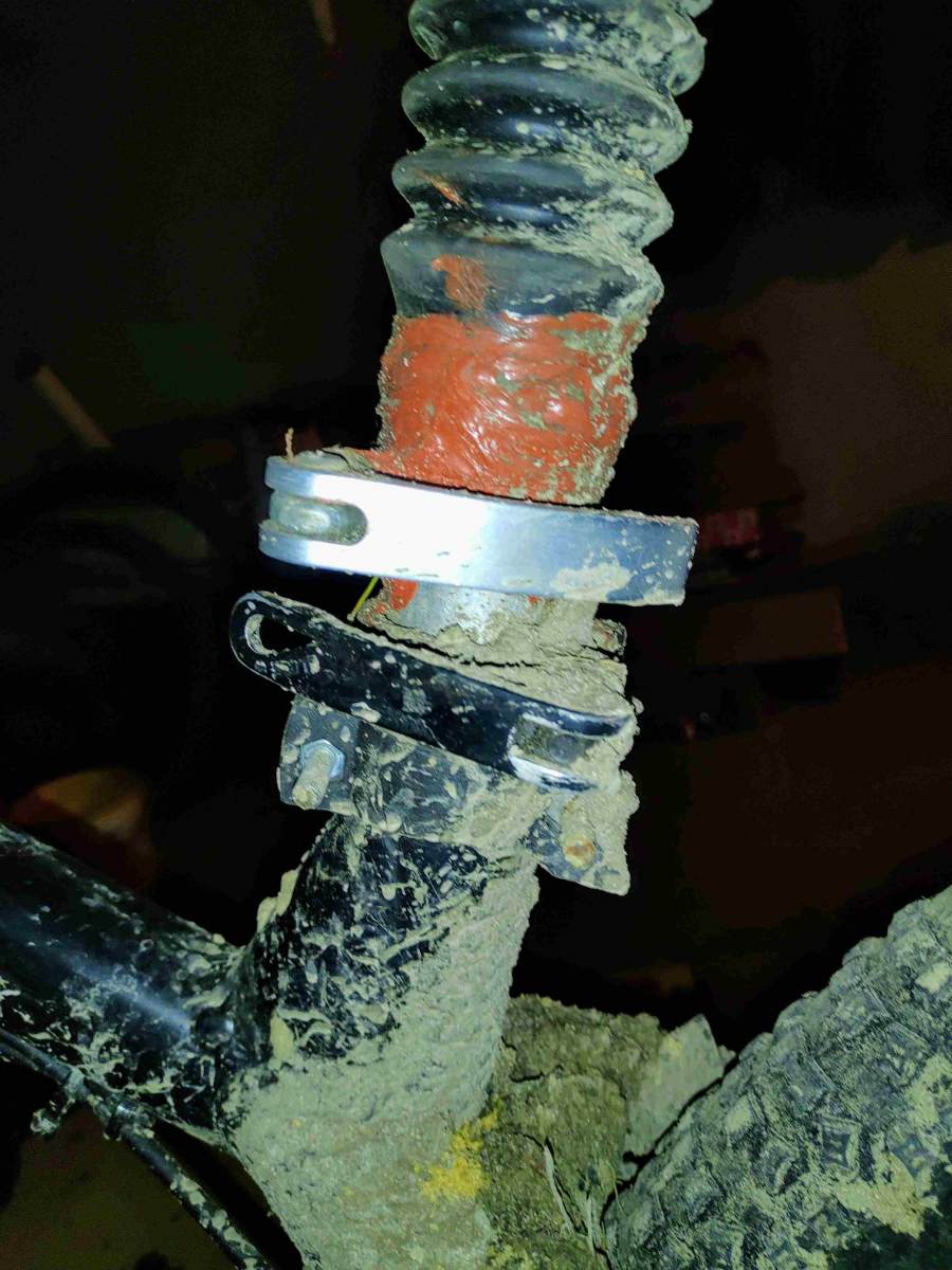

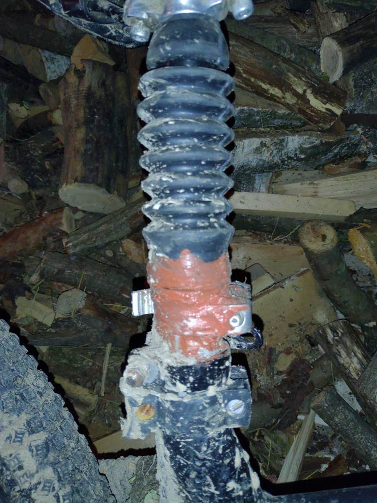

HT2ACX Napisano 9 Listopada 2020 Napisano 9 Listopada 2020 Witam chciałbym wszystkim przedstawić projekt pancernej sztycy rowerowej. Wieć od początku W ramę jest wsadzona sztycza 31.2mm 300 bez żadnego luzu, zaciśniętą zaciskiem ramy, sztyca wystaje nad ramę gdzie jest naciętą i jest na niej zamontowany zacisk. W sztyce wchodzi druga sztyca 26.4mm 400mm bez żadnego luzu zaciśniętą zaciskiem. Na sztyce nałożona jest harmonijka od Simsona aby nie dostawał się tam piach, błoto, i inny syf, który razem ze smarem na sztycy mógł by tworzyć pastę ścierną, tak sztyca jest nasmarowana by lekko się wsuwała i wysuwała. Chodzi mi po głowie pomysł by zrobić sztyce samo wysuwającą się , w środek wkładam sprężyna gazową od klapy bagaźnika tylko jest problem jak podłączyć linkę by otwierała zacisk sztycy?Macie jakieś pomysły??? Srebrny zacisk -zacisk sztycy. Czarny zacisk -zacisk ramy. To czarne plastikowe coś pod czarnym zaciskiem to mocowanie błotnika , tylko błotnik był ale się wziął i urwał. Cytuj

HT2ACX Napisano 9 Listopada 2020 Autor Napisano 9 Listopada 2020 (edytowane) Nie w górnym położeniu jak i w dolnym położeniu obecnie jest blokowany zaciskiem. Blokowanie bolcem czy gwoździe ma tę wadę, że na bolcu jest luz i sztyca lata na boki. Edytowane 9 Listopada 2020 przez HT2ACX Cytuj

HT2ACX Napisano 10 Listopada 2020 Autor Napisano 10 Listopada 2020 (edytowane) Mistrzem Painta nie jestem. 8 godzin temu, KrissDeValnor napisał: MajinRonin W sumie dobry pomysł, nawet można by dać siedzisko z krzesła - po co się męczyć na jakiejś desce, skoro można siedzieć wygodnie jak na Harley'owej kanapie ,,Siłownik,, z krzesła biurowego się nie mieści, nie występuje w takich małych średnicach. 7 godzin temu, MikeSkywalker napisał: Nie bardzo rozumiem - chcesz jeszcze raz wymyślić sztycę regulowaną? Zrobiłem to dlatego, że orginalna sztyca była za krótka, po podniesieniu siodełka zostawało niecałe 8-10cm w ramie, a dłuższa sztyca nie chciała się opuścić do końca. A mniejsza sztyca co wchodzi w środek jest o długości 40cm i siedzi jej w środku 18cm, po za tym nie ma opcji, że rura podsiodłowa pęknie. Dlatego producenci ram mnie nienawidzą. Chciałem zrobić z tego sztycę regulowaną tylko nie wiem co by miało otwierać i zamykać zacisk? Edytowane 10 Listopada 2020 przez HT2ACX Cytuj

HT2ACX Napisano 10 Listopada 2020 Autor Napisano 10 Listopada 2020 (edytowane) Przecież jest zrobione przyzwoicie nie ma luzu, lekko chodzi i syf się nie dostaje do środka. A estetycznie no tak można było dać czarny sylikon zamiast czerwonego ale to się zaraz czarnym sprejem zateguje Edytowane 10 Listopada 2020 przez HT2ACX Cytuj
HT2ACX Napisano 10 Listopada 2020 Autor Napisano 10 Listopada 2020 (edytowane) Ponawiam pytanie macie jakieś pomysły by podłączyć linkę do zacisku by automatycznie otwierał się zacisk? Chociaż ten pomysł pewnie jest bez sensu. Lub jakieś inne pomysły jak przerobić to na sztyce regulowaną? A może sprężyna gazowa z blokadą? Edytowane 10 Listopada 2020 przez HT2ACX Cytuj
KSikorski Napisano 10 Listopada 2020 Napisano 10 Listopada 2020 Co Ci po tym wszystkim skoro nie masz niczego co zablokuje ruch obrotowy sztycy? Mechanizm obsługujący zacisk linką to nic skomplikowanego, tylko że musiałabyś umieć toczyć, frezować i hartować. Niemniej gdybyś to umiał to byś pytał o pomoc w szczegółach na forum cnc a nie tu. Cytuj
HT2ACX Napisano 10 Listopada 2020 Autor Napisano 10 Listopada 2020 (edytowane) Zaciskiem zablokuje ruch obrotowy albo 2 linkami poprowadzonymi od siedzenia do sztycy w ramie? W dolnym położeniu to się może kręcić do woli. Właśnie skomplikowanego bo linka musi otworzyć zacisk (duża siła, linka się urwie), i jakaś sprężyna zamknąć zacisk? A myślisz, że sztycę szarą to czym dopasowywałem? Tokarką. Edytowane 10 Listopada 2020 przez HT2ACX Cytuj
