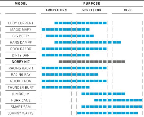

Ciekawe, ale odchodząc od tematu nijak do tabelki na stronie Schwalbe ma się to:
nobby nic 2.4 triple
RR: 28,0 watt, a Smart Sam 28,9 watt
flattening height: 70cm
thorn: a
cornering stability/ability:6/6 (more= the better)
traction: 6/6 (more= the better)
(update bike 4/08)
100% am
Czemu nijak? Przecież to tabelka zastosowań, Smart Sam nie jest oponą do zawodów, bo to bo to kawał grubej, ciężkiej gumy. Za to "Tour " jak najbardziej, bo to kawał grubej, ciężkiej ;) i przez to wytrzymałej gumy.

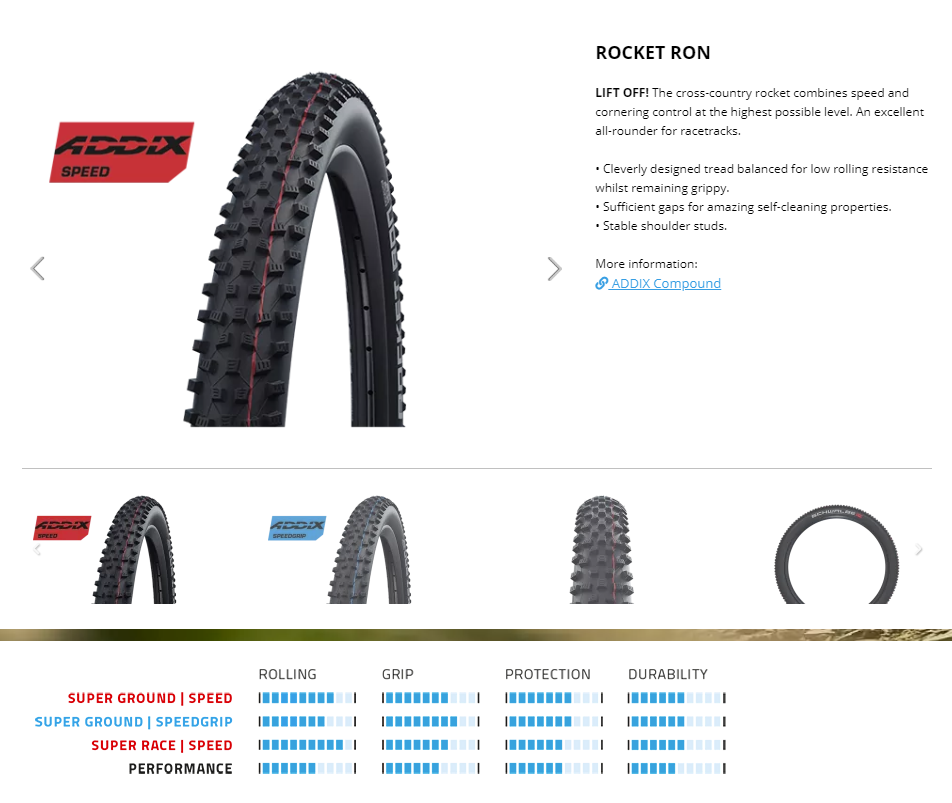

Jak chcesz patrzyć na tabelki to na rolling:
i dla porównania Rocket Ron
Kwestia jaką mieszankę testowali i kiedy to było, bo ze 2-3 lata temu to się nazywało inaczej.
