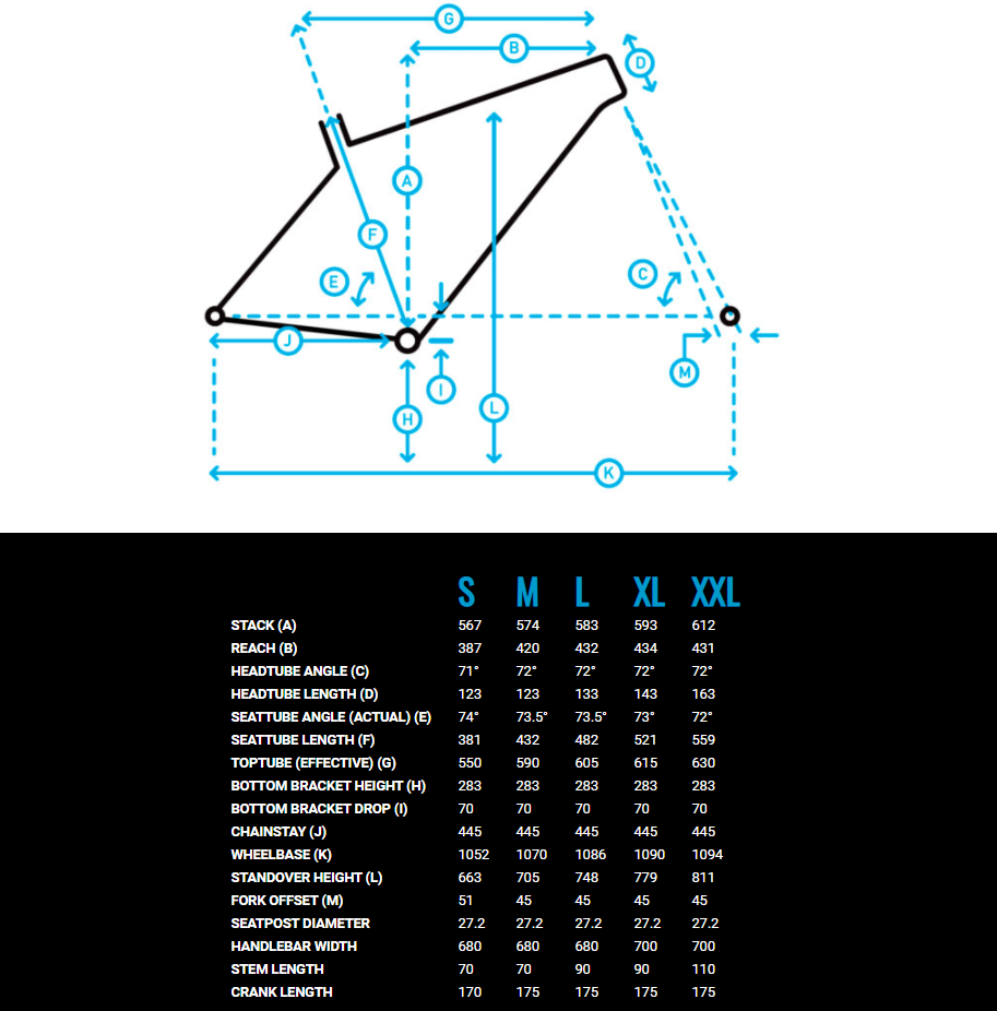

keltu Napisano 5 Listopada 2020 Udostępnij Napisano 5 Listopada 2020 (edytowane) Może mi ktoś doradzić czy Marin Muirwoods (2019) w rozmiarze L byłby odpowiedni dla mojego wzrostu? Mam 182cm. wzrostu i ok. 82cm. w przekroku. (szczupła / drobna budowa ciała) Zakup internetowy bez możliwości przymierzenia, napaliłem się na ten rower i to właściwie jedyny rozmiar jaki znalazłem.. sklep w którym chcę kupić twierdzi że L będzie odpowiedni dla wzrostu 174-186cm. co mnie dość mocno zdziwiło patrząc na przekrok w geometrii poniżej.. Z góry dzięki za pomoc. Edytowane 5 Listopada 2020 przez keltu Cytuj Odnośnik do komentarza Udostępnij na innych stronach More sharing options...
chudzinki Napisano 5 Listopada 2020 Udostępnij Napisano 5 Listopada 2020 Brałbym bez zastanowienia. Zawsze masz możliwość oddania. Cytuj Odnośnik do komentarza Udostępnij na innych stronach More sharing options...

m0d Napisano 6 Listopada 2020 Udostępnij Napisano 6 Listopada 2020 18 godzin temu, keltu napisał: Może mi ktoś doradzić czy Marin Muirwoods (2019) w rozmiarze L byłby odpowiedni dla mojego wzrostu? Mam 182cm. wzrostu Jak nabyłeś L to IMHO powinieneś być zadowolony Mam 180cm wzrostu, osobiście używałem L-ki. Przymierzałem się nawet do XL przy zakupie, da się jeździć ale stwierdziłem że to już by byłą przesada. 1 Cytuj Odnośnik do komentarza Udostępnij na innych stronach More sharing options...
remover Napisano 6 Listopada 2020 Udostępnij Napisano 6 Listopada 2020 U mnie XL jest dobry na 186. Mierzyłem w sklepie też L i prawdę mówiąc nie zauważyłem różnicy poza wysokością górnej rury. No bo reach jest taki samy, stack ledwo 1cm różnicy. Ale zgodnie z sugestią producenta wziąłem XL. Cytuj Odnośnik do komentarza Udostępnij na innych stronach More sharing options...
