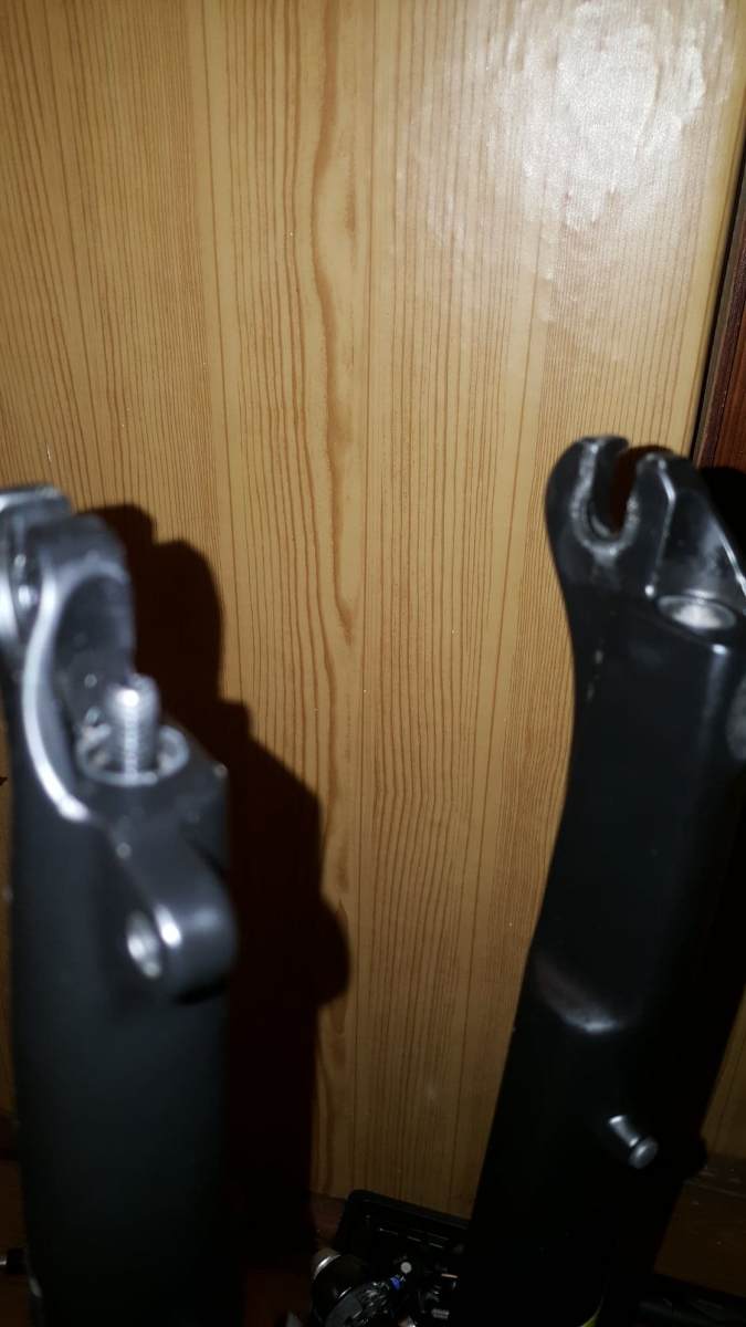

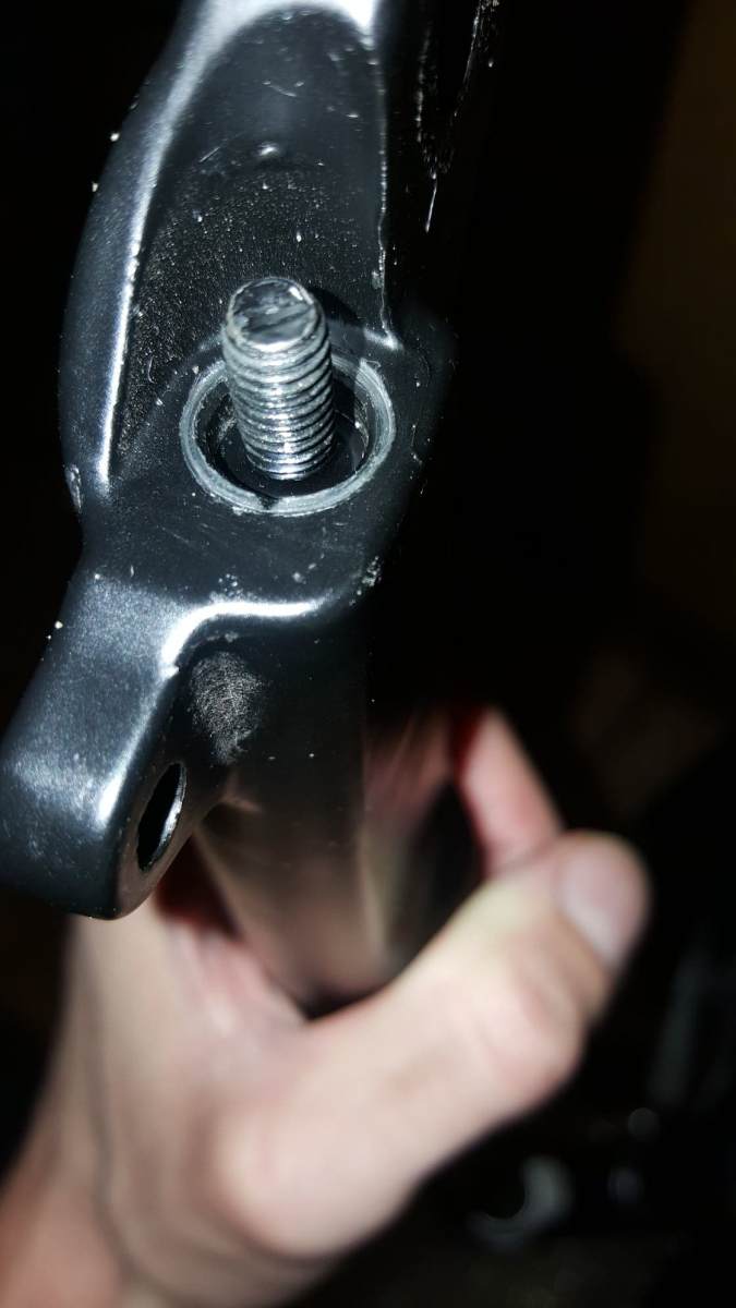

Makak77 Napisano 3 Listopada 2020 Napisano 3 Listopada 2020 Cześć, mam w rowerze sprężynowy amortyzator SR suntour NEX HLO pod v-brake. Chciałem wyczyści górne golenie i uszczelki. Tu pojawia się problem. Nie jestem w stanie wyciągnąć górnych goleni z dolnych. Na dole są śrubki 10mm. Odkręciłem trochę i uderzyłem w nie młotkiem, żeby poluzować wewnętrzne elementy. Po odkręceniu całkowicie śrub nadal nie byłem w stanie całkowicie wyciągnąć górnych goleni, co najwyżej udało mi się je wysunąć około 10 cm. Porblem jest w goleni, gdzie jest mechanizm blokady, ani nie jestem w stanie wyciągnąć go od góry ani gwintowana oś od dołu nie da się wybić. Ktoś jest w stanie mnie nakierować lub pomóc?

KasztanFR Napisano 3 Listopada 2020 Napisano 3 Listopada 2020 Zapodaj zdjęcie tych otworów pod kątem żeby było widać co jest w środku
Makak77 Napisano 3 Listopada 2020 Autor Napisano 3 Listopada 2020 Za wiele tam nie będzie widać, bo jak mówiłem oś gwintowana, na której była nakrętka w ogóle nie wychodzi. Ale jutro postaram sie zrobić i wrzucić.

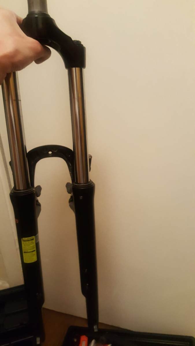

Makak77 Napisano 11 Listopada 2020 Autor Napisano 11 Listopada 2020 Korki wyciągałem, kręciłem - nic nie daje. Schemat też widziałem, i wg niego powinno pójść bez problemu. Zdjęcia, które obrazują sytuację - da się wyciągnąć górne golenie do pewnego momentu. Problem jest goleń z mechanizmem blokady. Może wystarczy mocniej uderzać, ale uderzałem przez kilka min i naprawdę dość mocno.

ACTIVIA Napisano 12 Listopada 2020 Napisano 12 Listopada 2020 Kolego Prosta robota. W ten gwintowany pręt co wychodzi z dolnej lagi, puknij mocno młotkiem przez deseczkę tak żeby ci odbił popychacz sprężyny i spokojnie wyciągniesz sobie dolne lagi
Makak77 Napisano 12 Listopada 2020 Autor Napisano 12 Listopada 2020 Hmm. Pukałem, ale spróbuję mocniej. Dzięki wszystkim za rady, w weekend spróbuję jeszcze raz. Może się podda.
