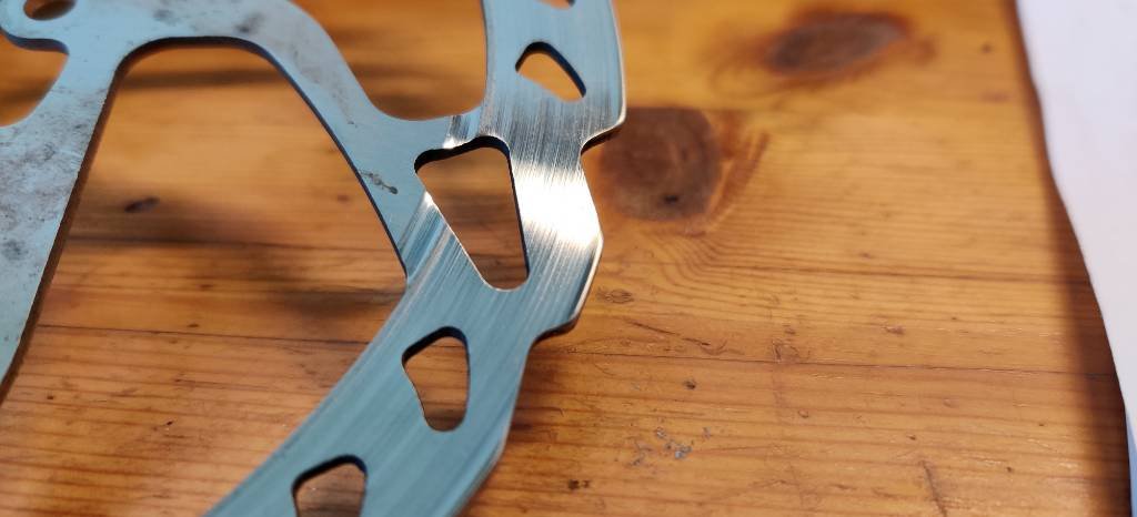

uzurpator Napisano 7 Listopada 2020 Napisano 7 Listopada 2020 W dniu 6.11.2020 o 09:57, abdesign napisał: A to jest zdanie na wyrost... oczywiście rodzaj tarcz tj. materiał z którego zostały wykonane, ich kształt etc. ma zdecydowanie mniejsze znaczenie niż wielkość Ale nie jest tak że nie ma to żadnego znaczenia. Formalnie - masz rację. W praktyce - 99% tarcz jest robiona z tego samego materiału, zaś kształt wpływa na bieg klocka ( tzn - na jego wibracje i sposób zużycia ), nie na siłę hamowania - tarcie nie zależy od powierzchni przy tych magnitudach powierzchni styku. Cytuj
Accent_Szaj Napisano 7 Listopada 2020 Napisano 7 Listopada 2020 Aha,czyli klocek jest twardszy od tarczy? Chłopaki przecież jak klocek będzie ścieramy nawet przez ramię,to i tak nic się nie stanie. Tarcza poniżej grubości zużycia będzie do wymiany. Cytuj
slavi Napisano 7 Listopada 2020 Napisano 7 Listopada 2020 (edytowane) Klocek jest mniej ścierany przez wąskie ramiona i tym samym bardziej je ściera/podcina. W ekstremalnym przypadku może dojść do odcięcia właściwej powierzchni hamującej tarczy. Edytowane 7 Listopada 2020 przez slavi Cytuj
Accent_Szaj Napisano 10 Listopada 2020 Napisano 10 Listopada 2020 W dniu 7.11.2020 o 14:42, slavi napisał: odcięcia właściwej powierzchni hamującej tarczy Kolego,żywiczny klocek odcina stalową tarczę? Jedyne co ,to w ekstremalnych sytuacjach może odpaść kawalątek klocka Ciekaw jestem czy coś się stało koledze,który zaprezentował zdjęcie tarczy Cytuj
Dokumosa Napisano 10 Listopada 2020 Napisano 10 Listopada 2020 Tak dokładnie się dzieje. Szczególnie jak się rower MTB eksploatuje zgodnie z przeznaczeniem czyli tyra w błocie. Swoją drogą wygląda też na to, że te tarcze są powierzchniowo utwardzane ale tylko na powierzchni roboczej. Cytuj
uzurpator Napisano 10 Listopada 2020 Napisano 10 Listopada 2020 5 minut temu, Dokumosa napisał: Tak dokładnie się dzieje. Szczególnie jak się rower MTB eksploatuje zgodnie z przeznaczeniem czyli tyra w błocie. Swoją drogą wygląda też na to, że te tarcze są powierzchniowo utwardzane ale tylko na powierzchni roboczej. Bzdura i bzdura. 1 Cytuj
Dokumosa Napisano 10 Listopada 2020 Napisano 10 Listopada 2020 Być może bzdura. Nie mniej jednak na serwisie widuję dosyć często przedstawiony powyżej widok. Cytuj
Accent_Szaj Napisano 30 Grudnia 2020 Napisano 30 Grudnia 2020 W dniu 10.11.2020 o 11:16, Dokumosa napisał: przedstawiony powyżej widok. I co, widziałeś kogokolwiek komu się coś stało od takowej eksploatacji? Wątpię Cytuj

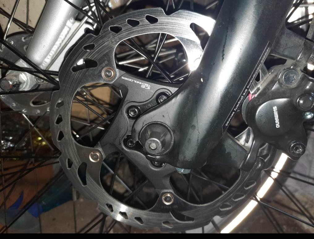

MikeStorm Napisano 28 Lipca 2022 Napisano 28 Lipca 2022 W dniu 6.11.2020 o 19:58, Dokumosa napisał: Jak to mówią... obraz znaczy więcej niż 1000 słów... Tarcza po sezonie na żywicznych oryginalnych z mt200... Tak więc, jeśli ktoś twierdzi, że do niskich grup hamulców Shimano można stosować tarcze typu narrow (od RT65 w górę) to powinien wyraźnie dopisać "robisz to na własne ryzyko". Zainstalowałem do mt200 rt86. Do tego klocki ceramiczne nieoryginalne. Dopiero na dotarciu są ale już siła hamowania jest bardzo duża. Niestety dopiero teraz doczytałem że to niezbyt dobre połączenie. Przejrzałem jednak połączenie zacisku z tarczą i u mnie na obecnych klockach nie wychodzi nic poza obszar właściwy tarcia. Nie ma też żadnych śladów hamowania na ramionach, są tylko ślady tam gdzie powinny być. Pytanie czy jest możliwe że nieoryginalne klocki jednak nie uszkadzają tarczy? Czy to po prostu zacisk w rowerze fabrycznie jest wyżej? Cytuj

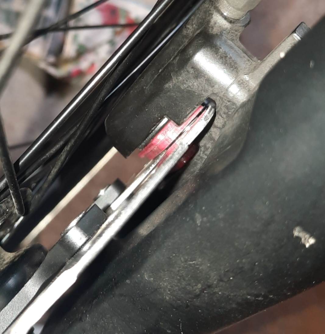

Gość Napisano 28 Lipca 2022 Napisano 28 Lipca 2022 A jesteś pewny, że przypadkiem na górze nie zostaje Ci niedotarty kawałek klocka? Przykład ze zdjęcia może generować wibracje, dziwne dźwięki czy szarpanie. No ale jak Ci się klocek nie ściera na górze, to w pewnym momencie zostaniesz bez hamulca. Cytuj
MikeStorm Napisano 28 Lipca 2022 Napisano 28 Lipca 2022 Hmm no tam się nie przyjrzałem. Zresztą to nowe klocki a przejechane może z 60km Cytuj
MikeStorm Napisano 28 Lipca 2022 Napisano 28 Lipca 2022 Sądząc po zdjęciach jest ok. Mam wrażenie że moja tarcza też ma nieco inne wykonanie niż ta z powyższego zdjęcia grubsza i mniejsza otwory. Cytuj
Gość Napisano 28 Lipca 2022 Napisano 28 Lipca 2022 Spójrz na klocek, a nie będziemy wróżyli ze zdjęcia tarczy... Cytuj
MikeStorm Napisano 28 Lipca 2022 Napisano 28 Lipca 2022 Mam inne fotki też, moim zdaniem jest ok. Cytuj
