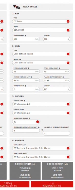

wmmmm Napisano 26 Października 2020 Autor Napisano 26 Października 2020 Dzięki za odpowiedź! Zgodnie z Twoją poradą, zabrałem się za wyliczenia na stronie DT Swiss. Niestety musiałem ratować się rysunkiem dla wersji 142x12 (http://www.nguide.eu/sites/default/files/mysite/hubs/182/documents/D792SB-CL-X12.pdf), i specyfikacją z http://www.nguide.eu/hubs/d792sb-11s , żeby zdobyć informację o offsecie (na ten moment zakładam że jest to ok 7,4mm). Reszta parametrów jest na aukcji (średnica kołnierza* (lewy/prawy) (P.C.D.): 45/49mm i rozstaw kołnierzy (F.T.F.): 57.70mm). Wrzucam zdjęcie z kalkulatora, proszę daj znać, czy nie popełniłem jakiegoś głupiego błędu. Założyłem opcję ze splotem na 3 krzyże.
Dokumosa Napisano 26 Października 2020 Napisano 26 Października 2020 Jeśli podstawiłeś dobre wymiary piasty (nie podejmuję się dyskusji czy wymiary w przypadku 142x12 w przypadku Novateca przekładają się na 135x12) i jeśli faktycznie te krótkie nyple chcesz kupować to będzie ok
