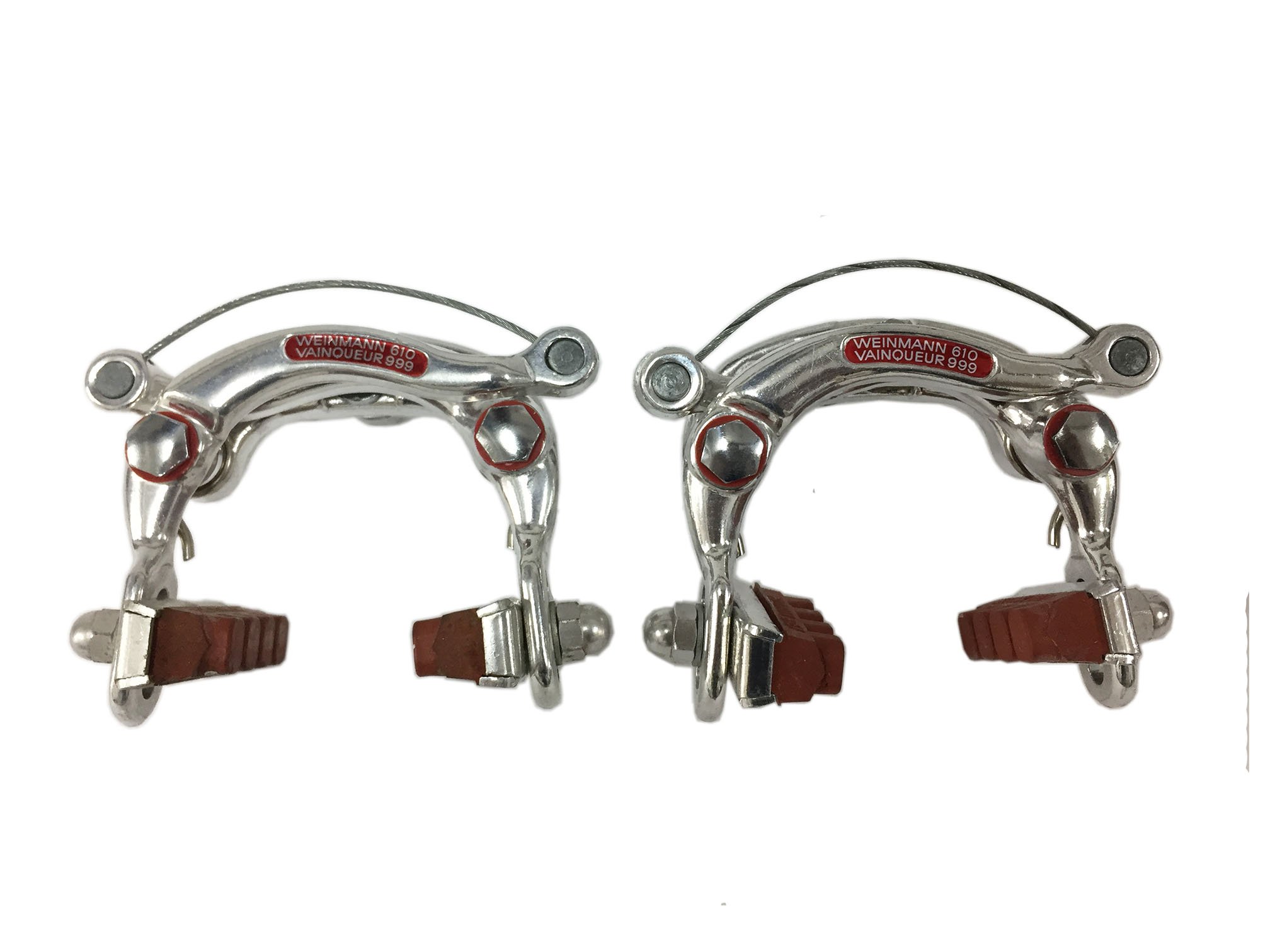

Tylko że nowe Cantilever mają inną budowę i kierunek działającej siły jest rozłożony w jednym punkcie a tu 3-krotnie, efekt końcowy jest mizerny. Tym bardziej na stalowych obręczach, które są główną przyczyną kiepskiego hamowania.
Zdjęcie 999-ek, ale konstrukcja jest identyczna.
