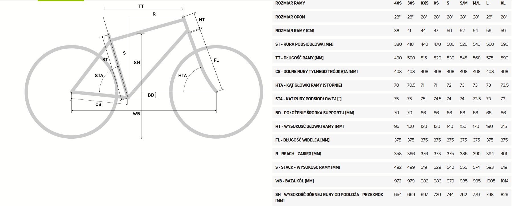

yahu83 Napisano 25 Października 2020 Napisano 25 Października 2020 Użytkownik 0 1 odpowiedź Napisano 37 minut temu Hej Koledzy i Koleżanki Mam dylemat co do wybory 1 roweru szosowego. Do tej pory jeździłem na zwykłym MTB i od kilku lat cross, jednak fajny gładki asfalt i duża prędkość to jest coś co zawsze dawało mi najwięcej satysfakcji więc postanowiłem, że najwyższy czas spełnić marzenia z dzieciństwa. Szosa ku jakiej się skłaniam powinna mieć bardziej geometrie endurance niż wyścigową. Znalazłem Meride Scultura 400 2019 w bardzo korzystnej cenie w rozmiarze S/M. Ja mam 170cm i przekrok 80cm. Wg tabelki / kalkulatorów jestem w górnej granicy S i w dolnej S/M. Na S/M czułem się ok aczkolwiek wiem że co innego 2 minuty pod sklepem a co innego 120km trasy. Niestety nie było rozmiaru S z żadnego modelu do przymiarki. Wiem o zasadzie, że w takim wypadku lepiej wybrać mniejszą ale jest też druga teoria mówiąca, że większa rama będzie bardziej komfortowa a na tym mi również zależy. Kolejna rzecz jaką zauważyłem to, że przy S była by już duża szansa na toe overlap. No i mam teraz dylemat czy to S/M to dobry wybór (wpłaciłem na razie zaliczkę tylko więc pewnie jest to do odkręcenia spokojnie)? Czy nie za bardzo mnie porwała "oferta" i potem z perpektywy czasu będę sobie pluł w brodę? Z góry dziękuję za wszystkie sugestie w tym temacie.
Gość Napisano 25 Października 2020 Napisano 25 Października 2020 Wrzuć tabelkę z geometrią, bo ja dla modelu 2019 znaleźć nie mogę. Patrząc na model 2020, to S/M będzie za duża jeżeli celujesz w wygodną pozycję. No i w tym rozmiarze możesz mieć już lekki problem z przekrokiem, zwłaszcza że rama ma dość mocny sloping.
yahu83 Napisano 25 Października 2020 Autor Napisano 25 Października 2020 Właśnie też analizując te wymiary tak mi wychodzi i sprzedawca w sklepie mówił "S też była by dla Pana dobra". Problem w tym że S jest niedostępna a z rowerami ogólnie podobno lipa i w przyszłym roku mają drożeć. Więc pytanie czy ta S/M jako alternatywa też ok i np co polecali mi w 2 miejscach już - odwrócenie mostka na + w celu wyprostowania bardziej pozycji.
Gość Napisano 25 Października 2020 Napisano 25 Października 2020 Mam 174 i przekrok 81. Jeździłem na czymś bliźniaczym do S/M, tyle że z niższą główką ramy i czuć było że rower jest dość długi. Kolega ma Canyon Endurance w wymiarach jak Merida S/M, tyle że on ma 179 cm. To nie jest rozmiar dla Ciebie. Nie kupuj roweru z planem żeby od razu obracać mostek itd. Podwyższysz kierownicę, ale górnej rury nie skrócisz, zaczną się kombinacje itd. A że polecają w sklepie, to znaczy że im zalega i chcą Ci wcisnąć. Mi tak sprzedawca polecał szosę, że kupiłem taką z górną rurą 575 mm i główką 195 mm... Nie wierz że się przyzwyczaisz itd. Na rower masz usiąść i czuć się od razu swobodnie, niezależnie od typu. Przyzwyczajać to się można do delikatnych zmian.
yahu83 Napisano 25 Października 2020 Autor Napisano 25 Października 2020 Dzięki za opinie. W takim razie dzwonię jutro do sklepu z informacją i rezygnacji. Mam nadzieje, że zgodzą się na zwrot 100zł zadatku bo w sumie żadnych kosztów nie ponieśli (rower był z wystawy) a od 14 w sobotę do jutra rana i tak nic z nim nie robili. Tak czy inaczej lepiej stracić 100 niż potem męczyć się z za dużą ramą. Zastanawiam się teraz tylko czy szukać S Meridy czy wogóle iść w coś innego bo ponoć ta scultura to wcale nie jest geometria endurance pomimo, że sprzedawca tak mówił. pozdrawiam
