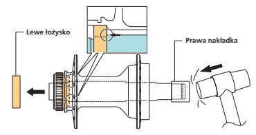

piasty z grupy deore 6100 to chyba pierwsze shimano z wymiennymi łożyskami...
Przeca w każdej piaście szamano można wymienić łożyska. Powiem więcej- Shimano daje możliwość wymiany pojedynczej kulki.
A w tej nowej wersji to nie można. Lipa....

A wracając do piast. Owszem, miski i konusy można wymienić. Tylko kto normalny będzie to robił, skoro cała piasta wyjdzie niewiele taniej?
Łożyska Shimano są dobre bo pozwalają zmieścić przyzwoitej wielkości kulki w ograniczonej przestrzeni.
Natomiast trudno akceptowalny jest fakt trudnej dostępności części.
Np. Do piasty FH-M6010 owszem kupię konusy, ale tylko w pakiecie z osią, która kosztuje niewiele mniej od kompletnej piasty, a uszczelki w ogóle nie są dostępne...

http://e-bmx.pl/opis/9619183/uszczelka-y26d10000-piasty-shimano-xtr-xt.html
https://si.shimano.com/pdfs/ev/EV-FH-M6010-4197.pdf
