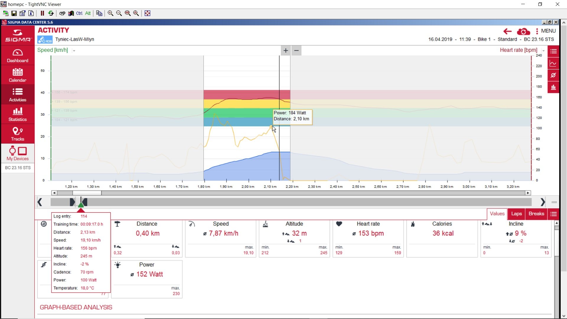

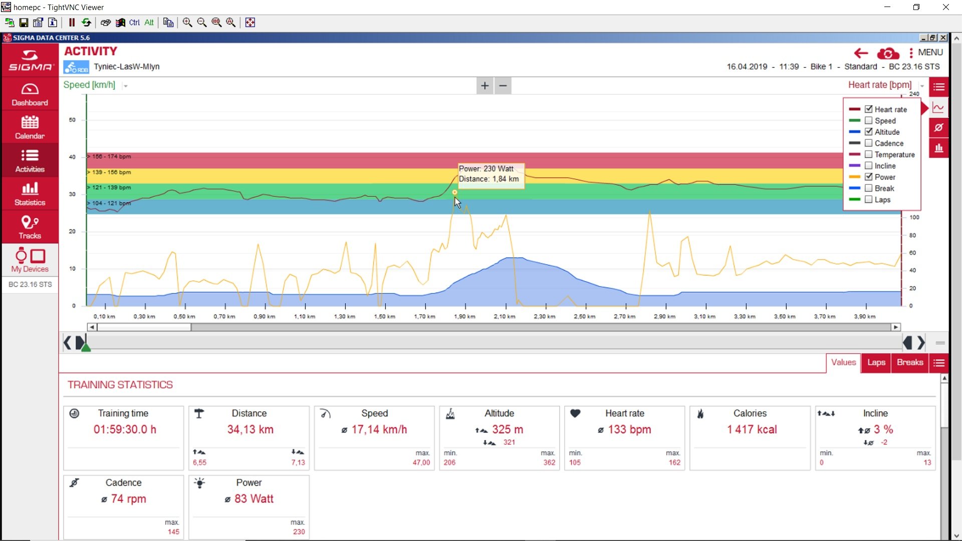

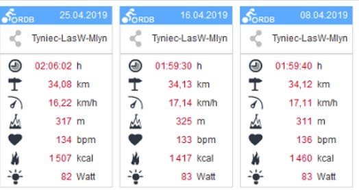

dfq Napisano 21 Października 2020 Napisano 21 Października 2020 Sigma 23.16 - powtarzalnosc dane z licznika mojej córki (MTB : asfalt, szutry,sciezki lesne -podjazdy,zjazdy):
nossy Napisano 22 Października 2020 Autor Napisano 22 Października 2020 A napiszesz coś więcej. Pokazuje tylko moc aktualną i średnią, czy np.: można wyciągnąć moc maksymalna i minimalną z jakiegoś wykresu?
