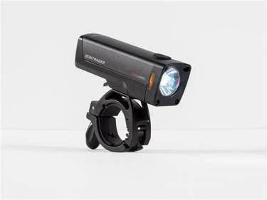

Gość Napisano 6 Stycznia 2021 Napisano 6 Stycznia 2021 Ustawienie światła to tylko połowa sukcesu. Druga połowa leży w konstrukcji. Oczywiście można robić plastikowe daszki, można czasem zmieniać soczewki... ale po to są ION 200 i Flare RT aby takie kombinacje nie były potrzebne a wręcz niewskazane. Mocniejsze lampki Bonragera (czy to starsze 800 lumenów czy 1300 lumenów) oczywiście potrafią oślepiać, ale to jest dość oczywista oczywistość w przypadku błędnego ustawienia. Niemniej nie przekonałeś mnie - podstawa (czyli ta druga połowa) to zakup sensownego, dedykowanego produktu.
Nemrod82 Napisano 7 Stycznia 2021 Napisano 7 Stycznia 2021 Oczywiście, że liczy się i konstrukcja jak i prawidłowe ustawienie. Tylko, że akurat wspomniane lampki Bontragera nie posiadają żadnego mechanizmu odcięcia. Także taki Ion Pro RT albo jest ustawiony bardzo nisko i nie oślepia zbytnio ale świeci bardzo blisko albo ustawiony nieco wyżej świeci dalej za to daje po oczach innym. Dobre lampki lustrowe potrafią świecić daleko bez oślepianisa innych. Możn trafić też konstrukcje, które umożliwiają jazdę w trybie drogowym z odcięciem i trybie offroad.
Gość Napisano 7 Stycznia 2021 Napisano 7 Stycznia 2021 Ion Pro RT ma daszek, oczywiście trzeba go skierować nisko bo inaczej można oświetlić pół lasu
wkg Napisano 7 Stycznia 2021 Napisano 7 Stycznia 2021 Już się zagotowałem od samego czytania. Są jeszcze tacy z czołówkami na głowie
Nemrod82 Napisano 7 Stycznia 2021 Napisano 7 Stycznia 2021 Daszek ? Ma tylko nieco cofniętą diodę. Rozkład światła jest kołowy jak w typwej latarce. Lampka typowo do lasu a nie na drogi publiczne. Co do lampek które mają tryb road i offroad to mogą być to Specialized Expert Flux, Ravemen PR1600 ( i niższe modele), Roxim x7 ( ale z podłączonym powerbankiem) i Philips Activeride.
Gość Napisano 7 Stycznia 2021 Napisano 7 Stycznia 2021 Tak, to jest lampka głównie dedykowana na MTB do lasu. To jest dość wprost napisane na stronie producenta. Na szosę zwykle wystarczą Ion 200 + Flare RT, chociaż na kompletną noc dorzuciłem Ion-a Pro RT, który świetnie się sprawdza na nieoświetlonych wałach rowerowych
