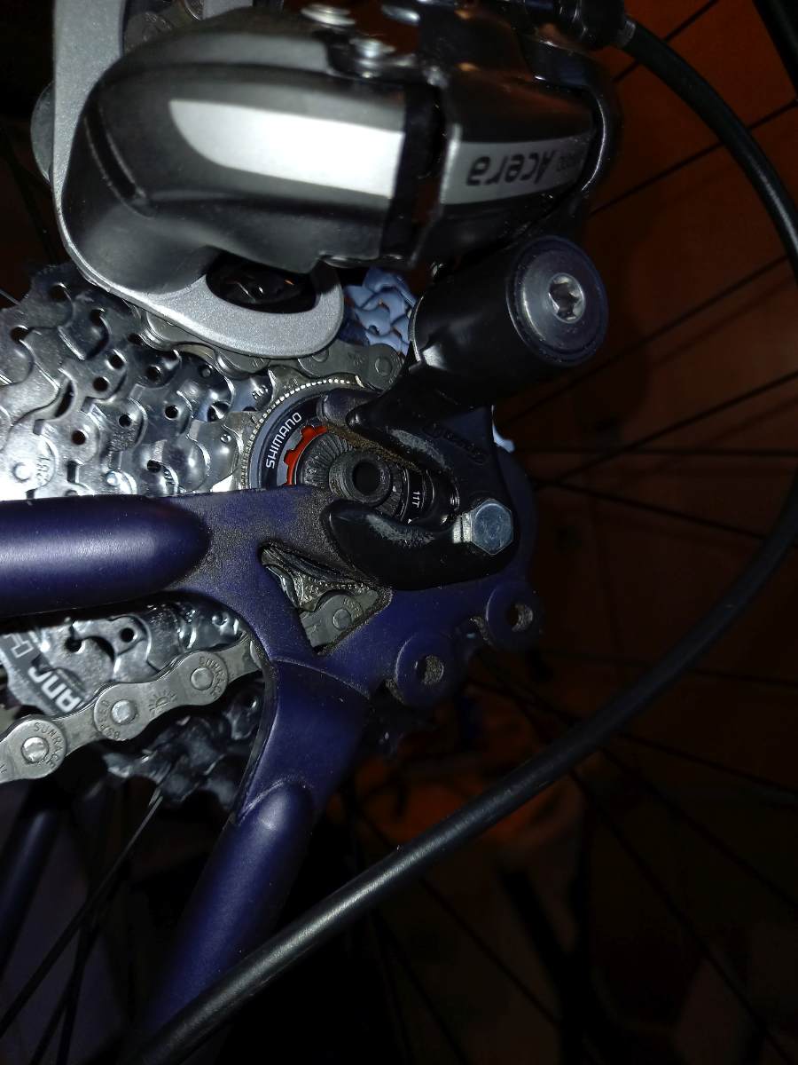

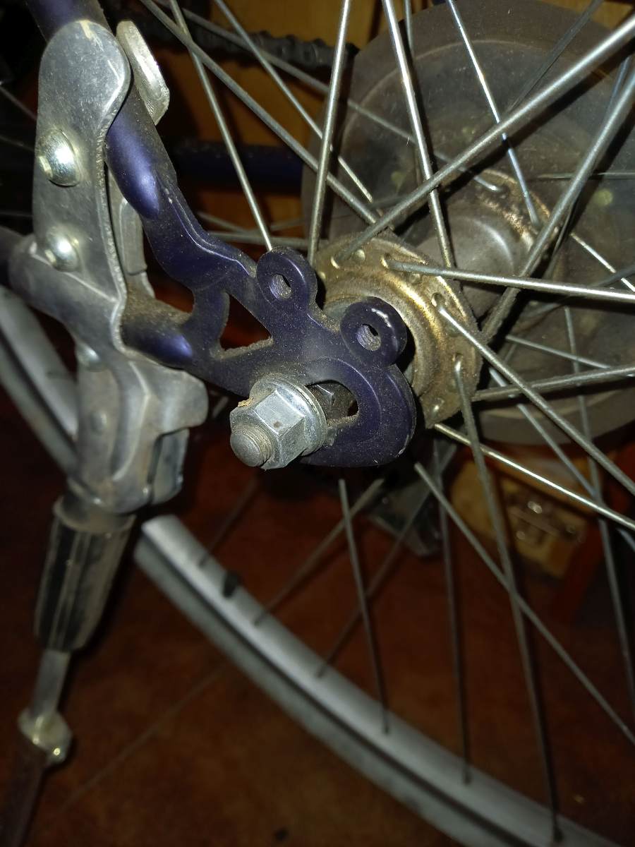

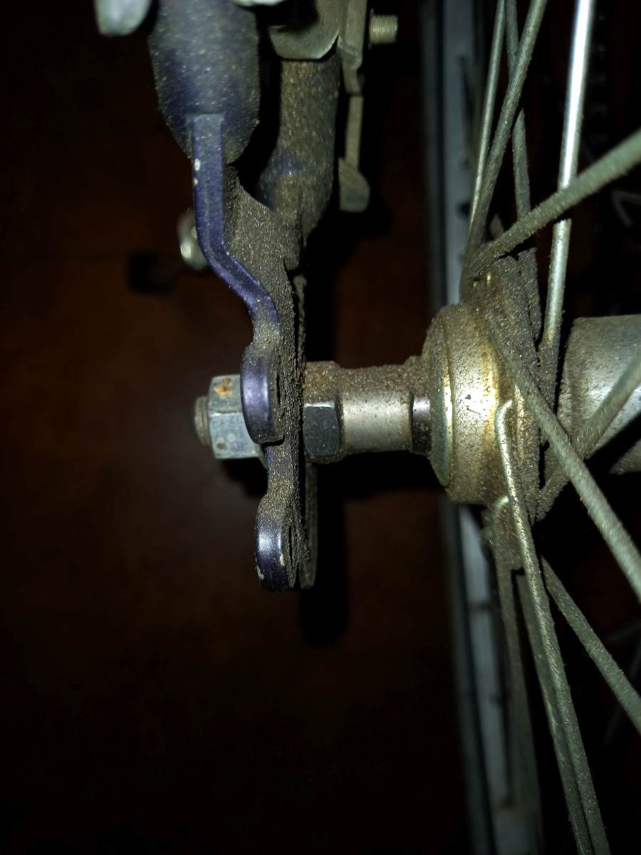

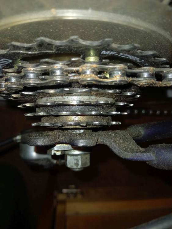

plebi Napisano 27 Listopada 2021 Udostępnij Napisano 27 Listopada 2021 Robota w trakcie 🙂 Na razie nie planowane : wentyl detki na razie byl za krotki - trzeba bylo z dluzszym wstawic. ..... zaden problem ale pisze moze komus sie przyda info. Natknalem sie na to ze nie bardzo udaje mi sie zamontowac kolo na szybkozamykacz.... wyglada ze jest jakis problem z hakiem - prosze spojrzec na zdjecie. Szlifowanie haka sie klania czy sa jakies znane metody ? Od strony przerzutki mocuje nakretke, z drugiej zamykacz. Nie udaje sie skrecic poprawnie - jedna strona luzna zostaje. Pod linkiem filmik z pokazaniem problemu. https://www.dropbox.com/s/njw4bervyig5zob/20211127_114725.mp4?dl=0 Dodam jeszcze ze przy okazji przedni kolo wymienilem aby pasowalo i jest OK. Odnośnik do komentarza Udostępnij na innych stronach More sharing options...
