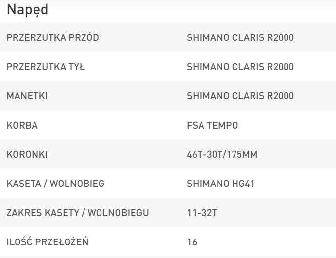

chudzinki Napisano 14 Października 2020 Autor Napisano 14 Października 2020 Teraz, abdesign napisał: nie męcz się bo takich nie ma na bcd 110 Czyli ja coś źle odczytuję czy gość źle napisał? Teraz, abdesign napisał: Chcesz mieć najtaniej i przy okazji najlżej - idź w korbę 3x. 3x bardzo lubię . Teraz, tomek232 napisał: Czyli do wymiany klamkomanetka, przednia przerzutka i korba - trochę trzeba wydać No właśnie, ile? Teraz, abdesign napisał: Kolega napisał że nic nie ma... Nic nie mam, ale na rowerze by było . Teraz, m0d napisał: Pozostaje wyrobić nogę Albo kupić rower, którego rama do końca mi nie pasuje .

tomek232 Napisano 14 Października 2020 Napisano 14 Października 2020 Teraz, chudzinki napisał: No właśnie, ile? Policz sobie, jak ma być Claris R2000 to korba FC-R2030, przerzutka przednia FD-R2030, klamkomanetka lewa ST-R2030 A i suport jeszcze do tego, jeśli była by wcześniej ta korba FC-RS200 46-34 na kwadrat.
chudzinki Napisano 14 Października 2020 Autor Napisano 14 Października 2020 To z grubsza, z pierwszych wyników, 600 zł. Nie jest tragicznie patrząc na zyski, ale ta zębatka 50... . Rozumiem, że korba GRX https://www.centrumrowerowe.pl/mechanizm-korbowy-shimano-grx-fc-rx600-pd20350/?v_Id=131813 nie pasuje ze względu na ilość rzędów?

chudzinki Napisano 14 Października 2020 Autor Napisano 14 Października 2020 Jest to jakieś rozwiązanie tylko, że chyba od 13/14 nie ma. 12 najmniejsza. A korba https://www.metrobikes.pl/pl/p/Korba-FSA-Vero-Pro-175mm-4630/41632 podobnie jak wspomniana przeze powyżej korba GRX również nie będzie pasować? EDIT: Chyba znalazłem rozwiązanie...
m0d Napisano 14 Października 2020 Napisano 14 Października 2020 Czy ta korba to nie jest czasem taki skansen na kwadrat? A druga rzecz to sprawdź czy mocowanie zębatek nie jest jakieś typowe tylko dla tej firmy.
chudzinki Napisano 15 Października 2020 Autor Napisano 15 Października 2020 Pogubiłem się... A nie powinna być na kwadrat?
m0d Napisano 15 Października 2020 Napisano 15 Października 2020 Jakbyśmy mieli akurat lata 80-te to czemu nie ;) Jakby co R2000 ma zintegrowaną oś i jest 2-częściowa, czyli tak jak się to obecnie robi.
abdesign Napisano 15 Października 2020 Napisano 15 Października 2020 Kwestia raczej istniejącego wyboru spełniającego założenia @chudzinki a nie życzeniowych rozważań, związanych z ceną... no i nie tylko z ceną. Nie dostaniesz korby 46x30 na sztywną ośkę w rowerach które mają napęd pokroju sory czy clarisa. Korbom na kwadrat można co prawda zarzucić sporo ale żeby wybrzydzać to trzeba mieć czym zastąpić to rozwiązanie.
clavdivs Napisano 15 Października 2020 Napisano 15 Października 2020 13 godzin temu, m0d napisał: Czy ta korba to nie jest czasem taki skansen na kwadrat? A druga rzecz to sprawdź czy mocowanie zębatek nie jest jakieś typowe tylko dla tej firmy. Jak kolega chce korbę 46/30 to specjalnie nie ma wyboru. Warto przeglądać olx, czasami się trafiają perełki w dobrych pieniądzach. W imię walki z kwadratem. Osobiście uważam że opinia o kwadracie jest mocno przesadzona. Taka FSA wątpię aby była dużo gorsza od clarisa.
chudzinki Napisano 15 Października 2020 Autor Napisano 15 Października 2020 "Zastosowano w nim suport z mocowaniem na kwadrat zapewniający estetyczny i stylowy wygląd." "Zalecany suport_Gwintowany (normalny)BB-UN300" A wydawało mi się, że coś więcej wiem... Możecie wyjaśnić dlaczego tak jest na stronie Shimano? Podsumowując - nie będzie problemu z założeniem korby 46-30 na kwadrat? Też nie mam nic przeciwko takiemu rozwiązaniu .
m0d Napisano 15 Października 2020 Napisano 15 Października 2020 16 minut temu, chudzinki napisał: Możecie wyjaśnić dlaczego tak jest na stronie Shimano? Może to do Clarisa, ale nie R2000..? ;)
chudzinki Napisano 15 Października 2020 Autor Napisano 15 Października 2020 Dzięki! Już wiem o co chodzi... i po tym szukałem .
