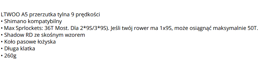

SoloTM Napisano 14 Października 2020 Napisano 14 Października 2020 https://pl.aliexpress.com/item/33021118787.html to ma 11-36 w specyfikacji, tylko kasetę znaleźć... Albo A5 szukać z kasetami dużymi. ( być może łańcuch wymienić ) https://pl.aliexpress.com/item/4001332720402.html Czyli kaseta 11-40 da rade gdy z przodu pojemność 12 zębów

SoloTM Napisano 14 Października 2020 Napisano 14 Października 2020 No to będzie ciężko, a tak za ok 130 pln byś się przekonał ( kaseta i przerzutka ) I zdał relację Jako królik doświadczalny
