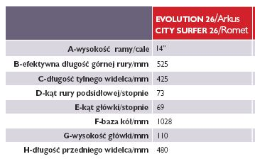

KSikorski Napisano 14 Października 2020 Napisano 14 Października 2020 Do takich zastosowań polecam kupić za bezcen rower arkus evolution i poskładać go na porządnych częściach. Tak zrobiłem rower dla bratanka. Koła 26", ale rama 14", więc to taki odpowiednik 29era dla młodego :-)
