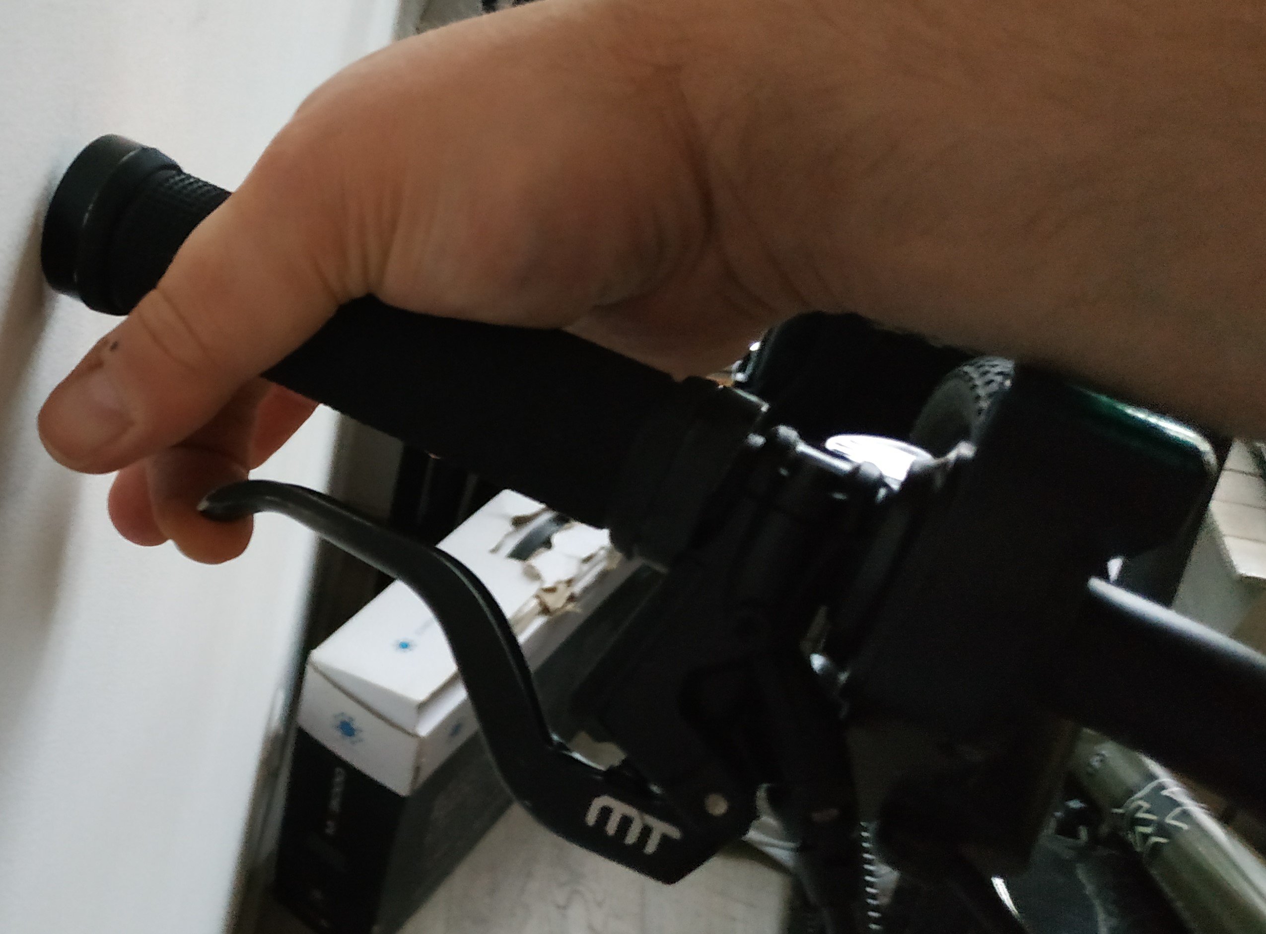

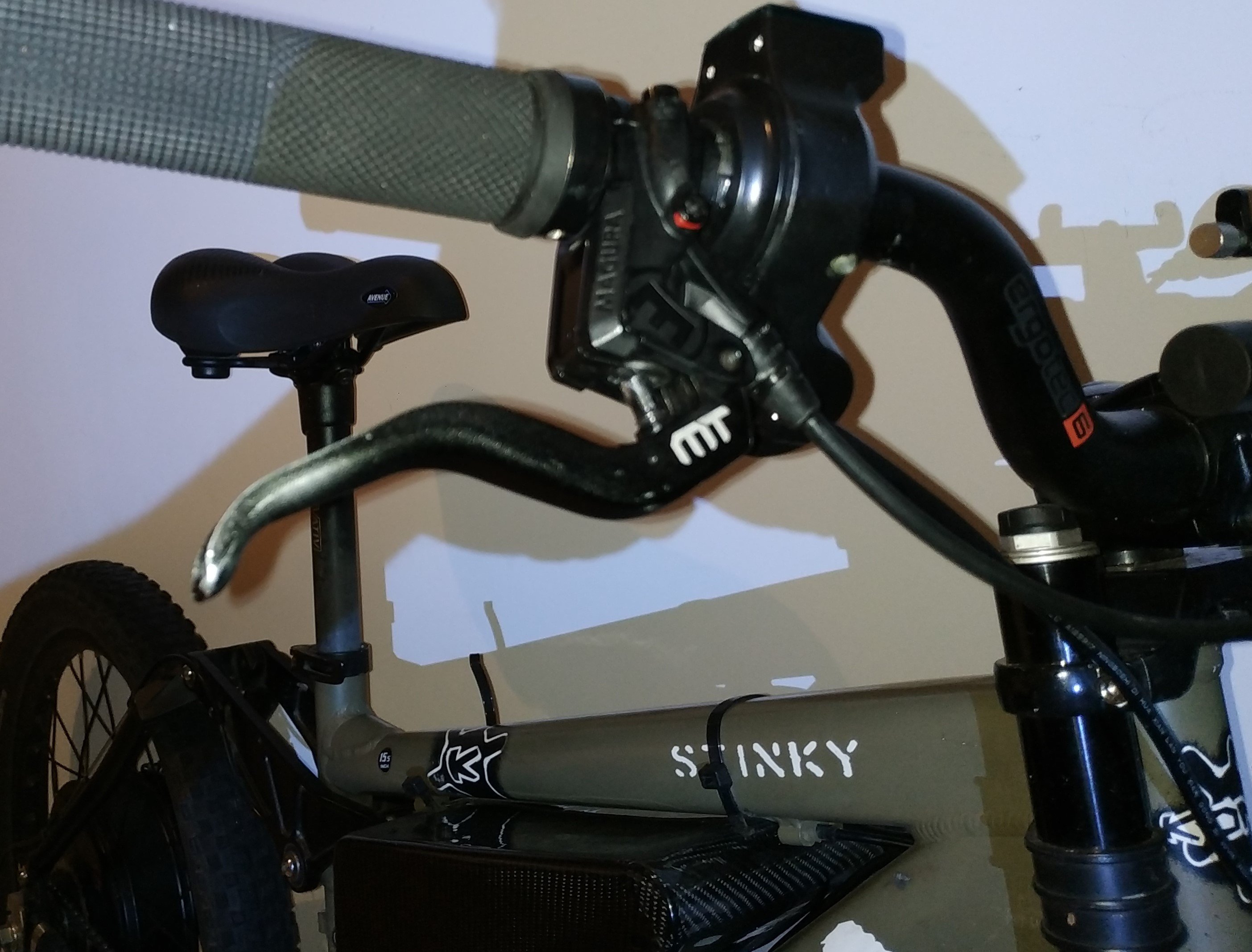

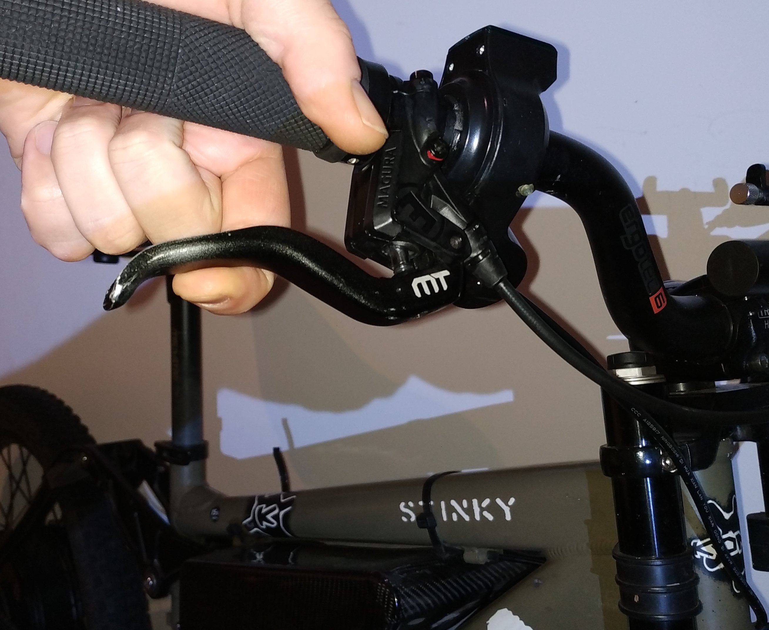

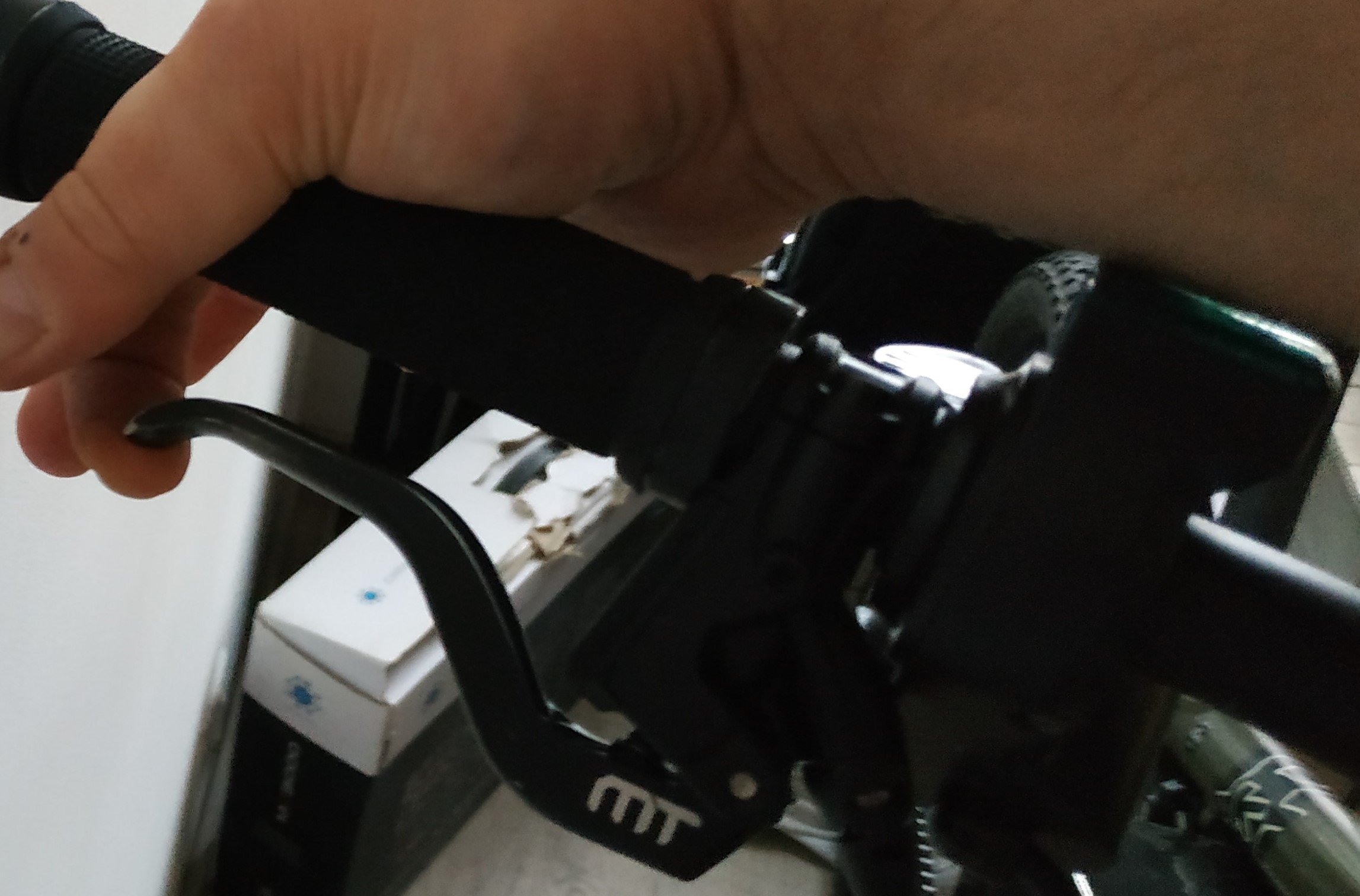

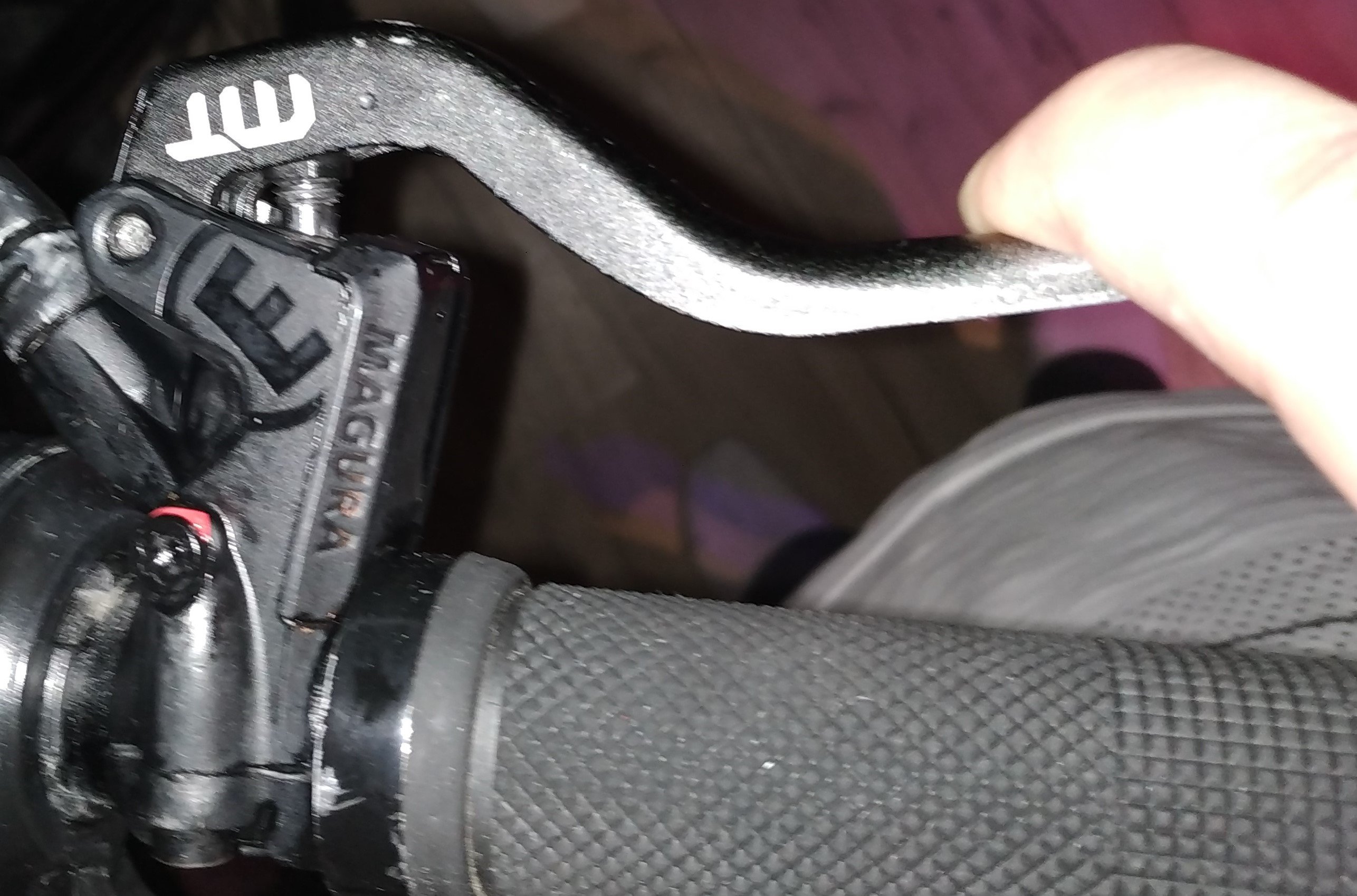

Witam jakiś czas temu zmagałem się z skompletowaniem magura mt5 , śrubek klamki i śrubki zamknięcia obwodu oleju , te śrubki z klamki były rozpuszczone przez olej dot , który poprzedni właściciel wlał :/ i z pomocą forumowicza ''durnykot'' udało mi się skompletować hampel....
Hamulec został zalany olejem magura i odpowietrzony,zostały założone nowe okładziny i hampel trafił na miejsce docelowe czyli na rower.
Po założeniu naciskam na klamkę a ona poszła mi do końca i dopiero jak klamka jest przy końcu okładziny się stykają z tarczą....Panowie czy ktoś miał może z was podobny problem? nadmienie ze przedni hamulec też był zalewany i odpowietrzany ,ale tam to 1cm nacisku na klamkę i koło jest niemal zblokowane...o co chodzi z tym ,obydwa hamulce tankowane i odpowietrzane w ten sam sposób wiec co jest grane? ja już zgłupiałem :) przesyłam dwa zdjęcia , różnicę widać jak nic.....

To jeszcze nie jest to co przedni hamulec ale jest poprawa i to duża.....na spokojnie przeleję go jeszcze raz i zastosuję to odpowietrzanie ale już teraz koło zatrzymuje w miejscu....ja mam podejrzenie czemu tak nisko schodzi i to jest chyba trafne spostrzeżenie , tłoczek w tylnym hamulcu jest nie co głębiej schowany niż w hamulcu przednim..... wielkie dzięki za pomoc  :)

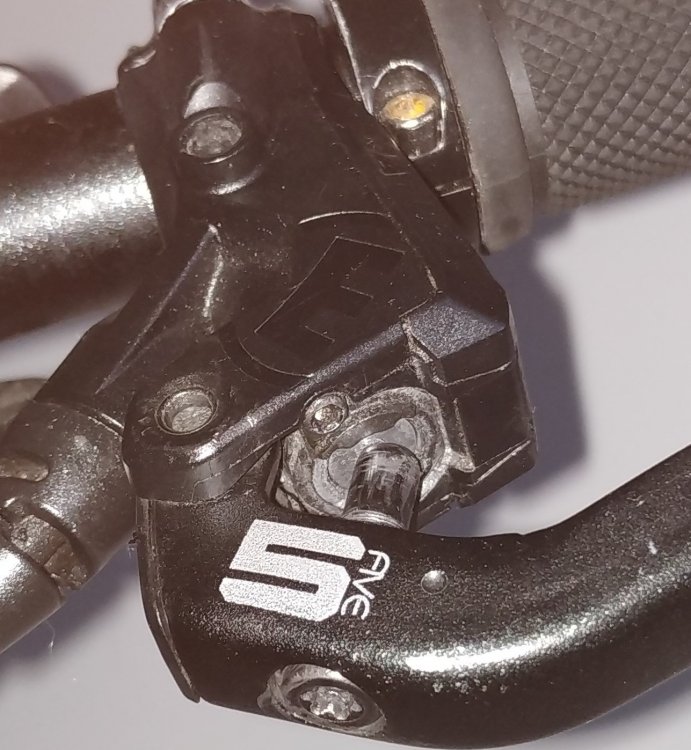

Co to za czerwone coś pod śrubką odpowietrzenia? Nie powinno tego być.

to coś czerwonego to kawałek taśmy izolacyjnej,ja ją dałem na gwint tej plastikowej śrubki ponieważ ten gwint w klamce niestety jest tak wyrobiony ze śrubka się nie wkręca ani nie wykręca pomimo żę jest nowa , dając ten kawałek izolacji jest lepiej bo delikatnie pogrubia i ciaśniej wchodzi ,mam zamiar dac tam kawałek taśmy teflonowej ,takiej białej do uszczelniania ona się tam lepiej spisze,potrzebuję ze by śrubka pewnie tam siedziała a nie wypadła podczas jazdy po wybojach na przykład ....

A Ty nie masz problemów z tym hamplem przez tą śrubkę właśnie ? Miałem podobnie w M6000, śrubka się kręciła w koło, ale trzymała w klamce. Mimo to ewidentnie klamka z tą śrubką zachowywała się inaczej, a po jej wymianie wszystko wrócił odo normy, tj. klamka lewa jak i prawa podobnie pracują.
Nie było wycieków, jakiś oznak zapowietrzenia, ale ewidentnie jednak jakieś mikro wycieki albo zapowietrzanie było, tylko tak sobie potrafię wytłumaczyć.
Może tak być, jest tak że odkręcam ją a ona się kręci i kręci''wbijam'' po między śrubkę a górę otworu do wlewania oleju i ją wyciągam palcami  :huh: i dlatego chcę owinąć taśmą teflonową sam gwint w celu delikatnego ''pogrubienia'' że by śrubka bardziej dolegała , no chyba że macie coś lepszego co by można było by zastosować ? strasznie sponiewierany jest ten hamulec,tak naprawdę odkąd został zalany olejem dot i on zrobił lekkie spustoszenie w nim , to nic nie było z nim robione parę miesięcy do puki nie trafił do mnie , niby jest to i tamto powymieniane ale nadal nie chodzi tak jak powinien,takie jest moje zdanie widząc jak chodzi drugi czyli hamulec przedni ...no ja zaobserwowałem jeszcze to ze tłok tego hamulca jest nieco cofnięty niż hamulca przedniego,może tłok jest spieprzony? nie wiem....spróbuje foto zrobić tych dwóch tłoczków....
Owijanie teflonem nic Ci nie da prawdopodobnie, bo gwint w klamce został wycięty śrubką. Tak było u mnie i tak też znalazłem info w sieci.
Mi na szczęście shimano wymieniło w ramach gwarancji i po wymianie jest wszystko OK, a też miałem dziwne objawy, mimo, że jak pisałem ani nie było wycieków oleju tędy. Dlatego problemy z klamką powiązałem u siebie ze zniszczonym gwintem.
  • Mod Team
Rozwiń
Ta śrubka( czyli EBT ) jest dosyć delikatna i ma spore znaczenie w działaniu hamulca. Klamka jest dwustronna ,więc nawet jeśli ją zakleisz na stałe to dalej masz możliwość odpowietrzenia hamulca. Te śrubki są dostępne w sklepach.

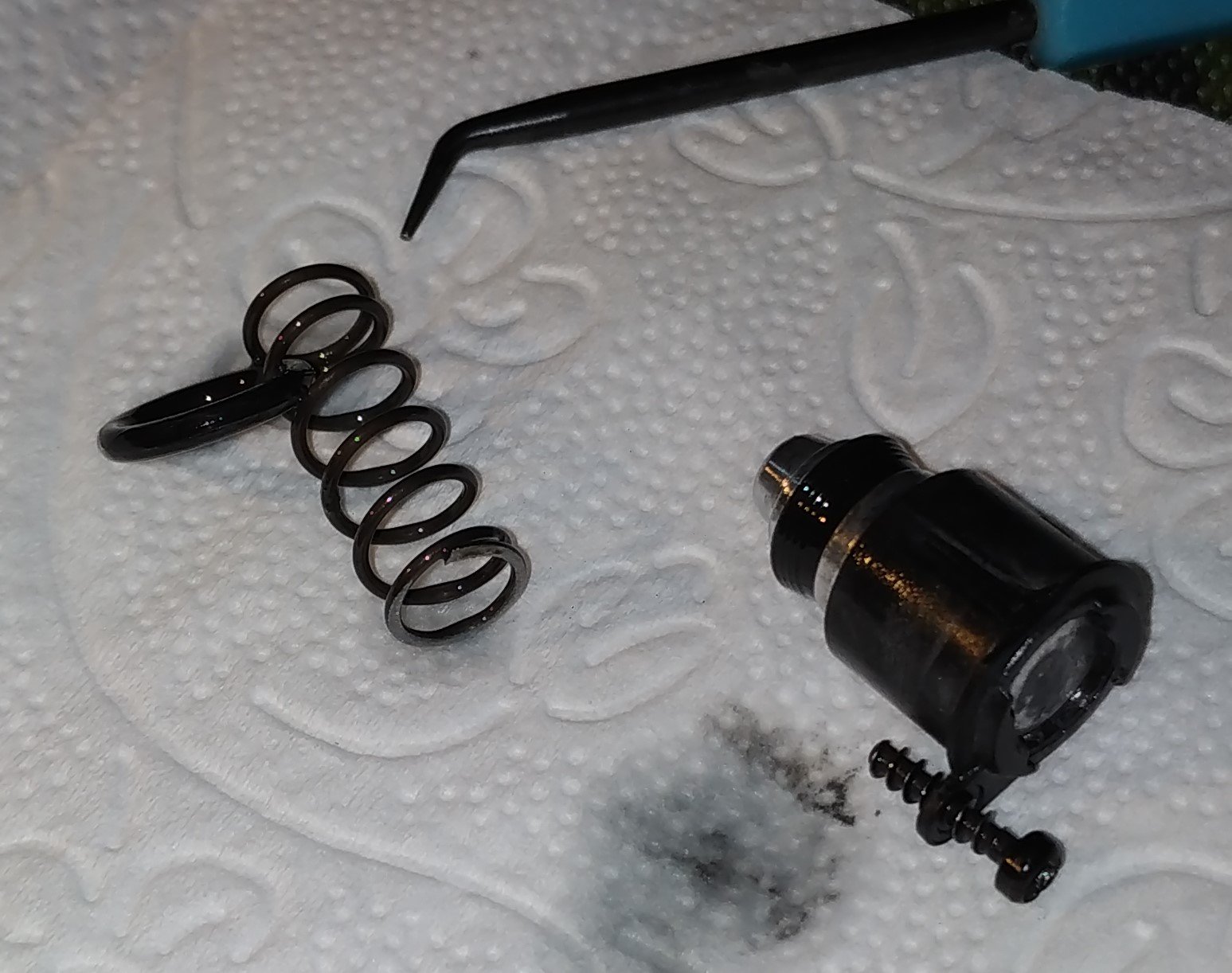

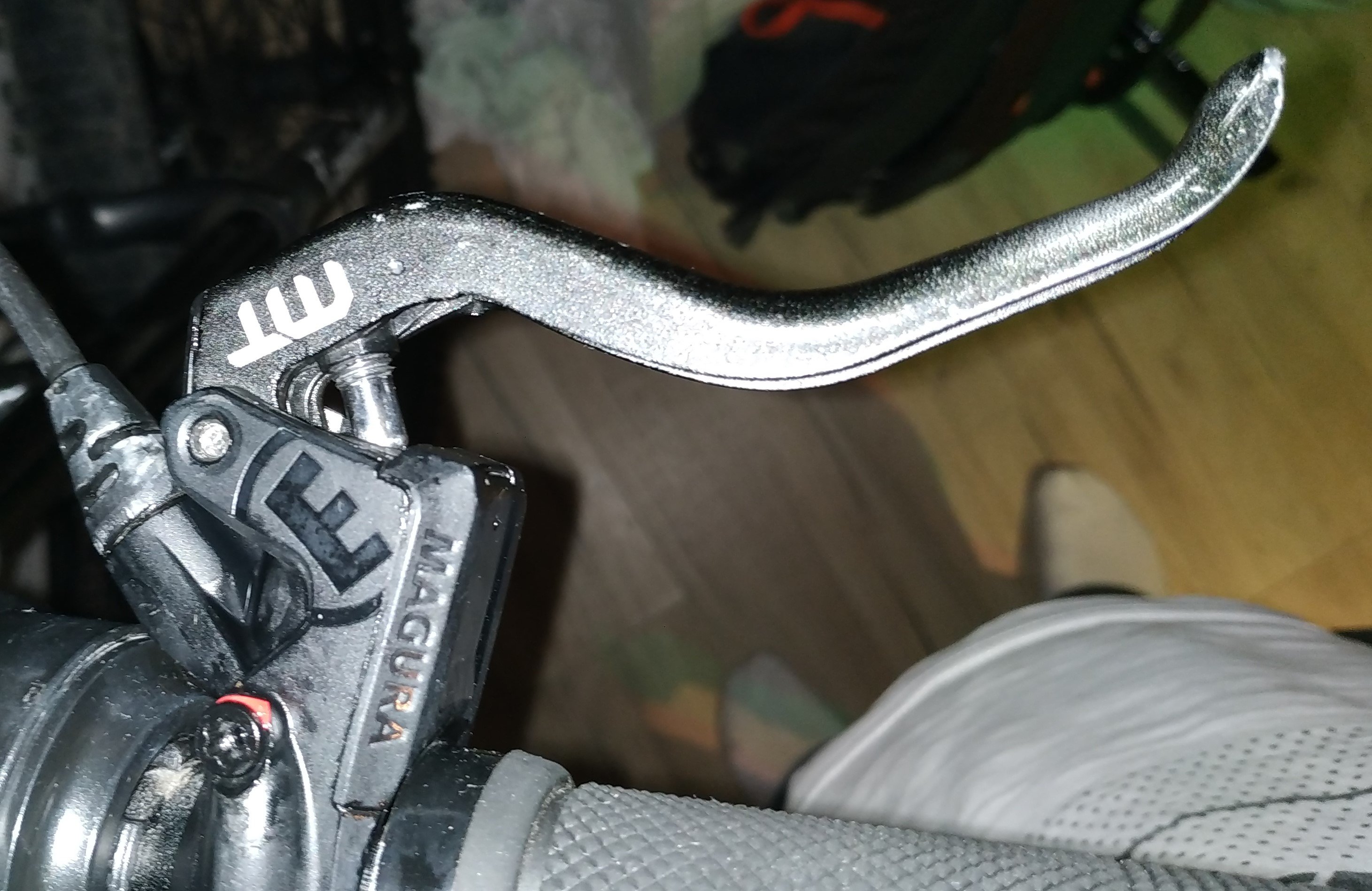

PANOWIE DZIAŁA TAK JAK POWINNO......wyciągnąłem tłoczek z klamki i co się okazało...uszczelka/oring która jest a przynajmniej powinna być na tłoczku zsunęła się z niego i znalazłem ją na sprężynie za tłoczkiem ( pierwsze zdjęcie po wyjęciu i w takim stanie to było).... nasunąłem z powrotem na swoje miejsce ten oring i złożyłem do kupy,naciskam klamkę i nie wierze....klamka chodzi jak w przednim hamulcu około 2cm i koniec , hamulec twardy, brzytwa , nigdy bym na to nie wpadł ze oring poprawnie założony tyle potrafi zdziałać a z kolei jak był zsunięty to była taka kaszana...drugie zdjęcie klamka trzecie po naciśnięciu do końca....tak dla wglądu prześlę jeszcze dla porównania klamkę wciśniętą do końca jak oring był zsunięty,no i przez to też trafnie zaobserwowałem to iż tłoczek jest lekko zapadnięty....
