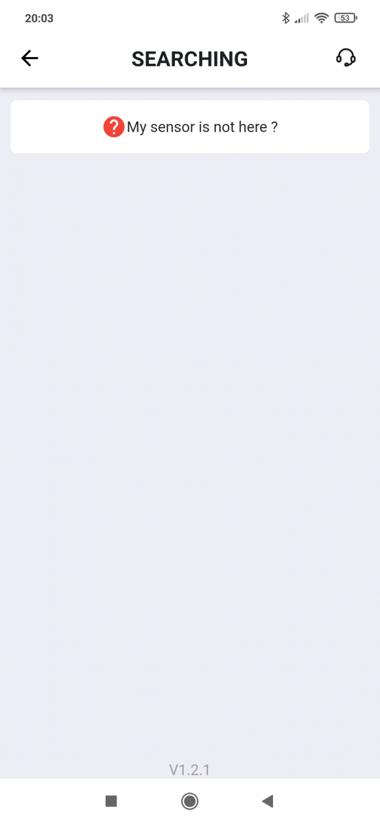

Calder Napisano 19 Lutego 2021 Udostępnij Napisano 19 Lutego 2021 A masz konto założone na Magene czy wszystko robiłeś bez logowania się? Wyjąłem już baterię jakieś 20 razy i nadal widzę tylko to: Chyba nic z tego nie będzie. I nadal nie mam pojęcia czy to problem z czujnikiem, aplikacją czy ustawieniami telefonu. Cytuj Odnośnik do komentarza Udostępnij na innych stronach More sharing options...
CoolBreezeOne Napisano 19 Lutego 2021 Udostępnij Napisano 19 Lutego 2021 @Calder, a masz może możliwość przeprowadzenia operacji na innym telefonie? Jeśli tak, to spróbuj. Będzie wtedy jaśniej w temacie. 1 Cytuj Odnośnik do komentarza Udostępnij na innych stronach More sharing options...

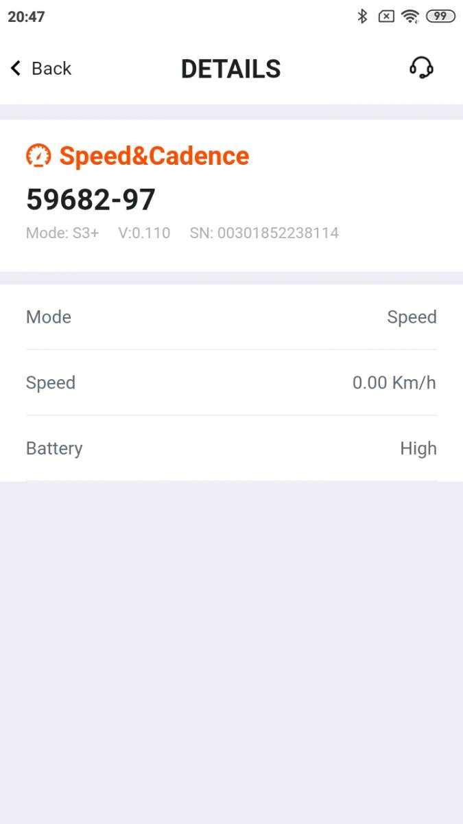

Calder Napisano 19 Lutego 2021 Udostępnij Napisano 19 Lutego 2021 32 minuty temu, CoolBreezeOne napisał: @Calder, a masz może możliwość przeprowadzenia operacji na innym telefonie? Jeśli tak, to spróbuj. Będzie wtedy jaśniej w temacie. Eh, że też nie pomyślałem o tym wcześniej. Pojawiły się oba od razu czyli wychodzi na to że pewnie brak jakichś uprawnień aplikacji w nowszej wersji androida. Ale nie ma przycisku do Update czyli tzn że mają najnowszą wersję (V:0.110)? Ma ktoś możliwość sprawdzenia jaką macie wersję softu w czujniku? Cytuj Odnośnik do komentarza Udostępnij na innych stronach More sharing options...
grzybu Napisano 20 Lutego 2021 Udostępnij Napisano 20 Lutego 2021 A może nie miałeś przyznanych uprawnień lokalizacji dla aplikacji? Cytuj Odnośnik do komentarza Udostępnij na innych stronach More sharing options...
Calder Napisano 20 Lutego 2021 Udostępnij Napisano 20 Lutego 2021 Wszedłem w opcje aplikacji i włączyłem wszystkie uprawnienia jakie tylko można było. Wyłączyłem także oszczędzanie energii dla tej aplikacji i nadal nie wykrywa. Co ciekawe telefon ta którym je złapało jest tej samej marki tyle że dużo starszy i jakieś 10x tańszy Trudno najwyżej będę sprawdzał na tym starym tel, tylko jakby jeszcze ktoś dał znać jaka jest ostatnia wersja softu czujnika byłbym bardzo wdzięczny. Cytuj Odnośnik do komentarza Udostępnij na innych stronach More sharing options...

Calder Napisano 20 Lutego 2021 Udostępnij Napisano 20 Lutego 2021 Sprawdzałem po wyjęciu i włożeniu baterii, wtedy są widoczne, nowy telefon nie wykrywa, stary tak. Cytuj Odnośnik do komentarza Udostępnij na innych stronach More sharing options...

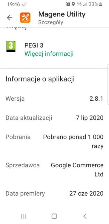

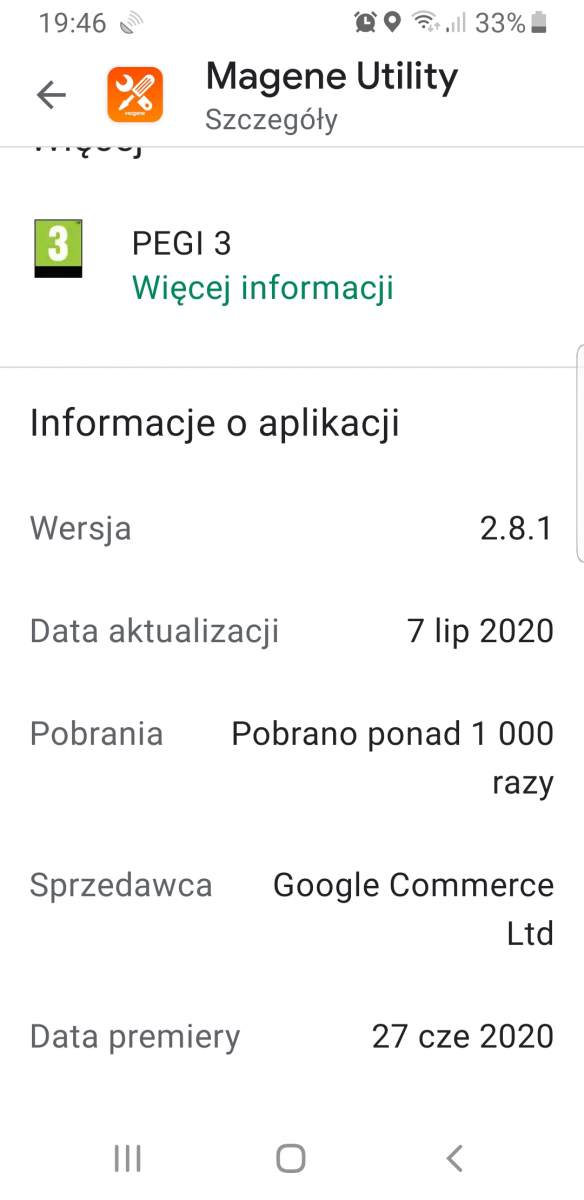

provayder Napisano 23 Lutego 2021 Udostępnij Napisano 23 Lutego 2021 Przy okazji, jeśli ktoś ma tak jak ja starszą wersję Magene Utility v2.8.1 to trzeba przeinstalować na tą aktualną ze sklepu Play (v1.2.1) bo nie widzi dostępnych update'ów. Cytuj Odnośnik do komentarza Udostępnij na innych stronach More sharing options...
CoolBreezeOne Napisano 23 Lutego 2021 Udostępnij Napisano 23 Lutego 2021 Wygrzebałem jeszcze z szuflady czujnik tętna i przeprowadziłem aktualizację: V:0.204 -> V:0.212. Wszystko na Magene Utility v2.8.1. Cytuj Odnośnik do komentarza Udostępnij na innych stronach More sharing options...

KorppX Napisano 16 Kwietnia 2021 Udostępnij Napisano 16 Kwietnia 2021 Dzięki, tak jak mówicie żeby połączyć czujnik z telefonem potrzebny jest włączony GPS i aplikacja. Wtedy bez problemu się paruje. Sprawdziłem, otrzymałem czujnik z wersją V 0.11 czyli najnowszą. Cytuj Odnośnik do komentarza Udostępnij na innych stronach More sharing options...

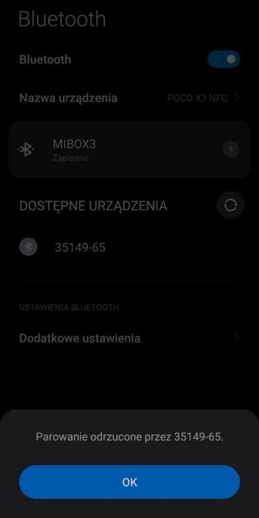

Sowa123 Napisano 22 Kwietnia 2021 Udostępnij Napisano 22 Kwietnia 2021 (edytowane) W sklepie play nie jest dostępna aplikacja. Ja pobierałem stąd( https://m.apkpure.com/pl/magene-utility/com.mageneutility )i ręcznie instalowałem. Żeby czujnik połączyć z aplikacją trzeba dać apce zezwoleni na używanie bluetooth i lokalizacji ( w czasie parowania musi być włączona). Włączamy aplikacje i wchodzimy w add new device, następnie wyjmujemy baterie z czujnika i ponowanie wkładamy (bluetooth działa tylko wtedy jak miga światełko) na ekranie aplkikacji może nie pojawić się czujnik ale z pozycji bluetooth powinniśmy go widzieć klikamy na niego i parujemy (wystąpi błąd, ale się nie przejmujemy) wracamy do aplikacji i powinniśmy widzieć już sensor. Przynajmniej u mnie to tak działa, mam nadzieję że pomogłem. Edytowane 22 Kwietnia 2021 przez Sowa123 1 Cytuj Odnośnik do komentarza Udostępnij na innych stronach More sharing options...
