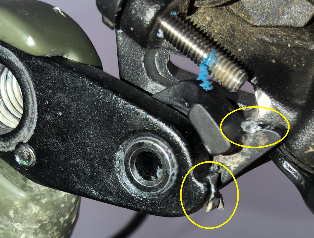

feliz009 Napisano 22 Lipca 2021 Napisano 22 Lipca 2021 Udalo sie znalesc kompana do regulacji na sagu. Niestety nie przyjrzalem sie dokladnie srubie dystansujacej i hakom przerzutki i efekt jest taki ze albo juz przed byly zdeformowane(po glebie) albo zdeformowalem to wszystko dokrecajac srube dystansujaca 😕 Zamowilem zestaw naprawczy do X01 (mam tu NX) bo podobno jest kompatybilny, ma lepsza budowe i nie ma luzowo jak w NX i GX oraz nowy hak przerzutki. dalo sie zmiazdzyc te elementy dokrecajac srube dystansujaca? wkrecilem ja do oporu bo tyle brakowalo do wypozocjonowania gornego kolka z przymiarem
Mod Team bogus Napisano 22 Lipca 2021 Mod Team Napisano 22 Lipca 2021 Pierwszy raz coś takiego widzę. Łańcuch na pewno jest dobrej długości?
feliz009 Napisano 23 Lipca 2021 Napisano 23 Lipca 2021 Hmm. Jeżdżę na tym łańcuchu 2 lata. W sumie to nie kontrolowałem czy był dobrej długości od nowości. W tym roku wpadła mi gałąź gdzieś w okolice kołek i łańcucha.. nie pamietam dokładnie. Ale dało się ja wytargać. Plus tydzień temu zaliczyłem mała glebę w bok w dół zbocza. Przerzutka mogła gdzieś oberwać wtedy.
Mod Team bogus Napisano 23 Lipca 2021 Mod Team Napisano 23 Lipca 2021 Wobec tego możliwe, że inne czynniki miały wpływ na powstanie uszkodzenia a nie Twoja regulacja.
feliz009 Napisano 23 Lipca 2021 Napisano 23 Lipca 2021 Zobaczymy jak bedzie to wszystko dzialac jak poskladam na nowych hakach. Kurde, a wszystko zaczelo sie od tego ze rozpialem lanuch do szejkowania..(pierwszy raz), Czyscilem kasete fenwicksem (zdjalem nawet tarcze do tego zeby jej nie zachlapac). Po szejkowaniu lancucha w benzynie ektrakcyjnej, odtluszczaczu, wysuszeniu i nasmarowaniu od razu cos rzęziło w dolnych przelozeniach (najwiekszej zebatce) ale ucichlo. Zdejmowalem tez i czyscilem kolka przerzutki wiec rozpinalem tez wozek do tego. Cos mi sie wydaje ze zamienilem sruby mocujace kolka ze soba, maja roznej dlugosci gwinty ( w NX kolka sa na slizgach - nie na lozyskach). No ale ani wozek nie wydaje sie skrzywiony ani nic innego. Licze ze wymiana haków pomoze. Naped ma 2 lata za soba, troche w blocie, troche skakal...ale wzglednie nie jezdze jakos bardzo duzo. Rzadko a intensywanie raczej. Jak bede mial zmieniac lancuch to jaki radzicie? GX? czy warto doplacac do X01?
Mod Team bogus Napisano 23 Lipca 2021 Mod Team Napisano 23 Lipca 2021 Do X01 warto dopłacić, ale nie robiłbym tego raczej do już zużytego napędu jeśli nie jeździł od początku na X01, bo niewiele, albo nic tym nie zyskasz.
abra Napisano 23 Lipca 2021 Napisano 23 Lipca 2021 Kółka nie są symetryczne może mają lewą i prawą stronę, może pomyliłeś.
feliz009 Napisano 26 Lipca 2021 Napisano 26 Lipca 2021 W dniu 22.07.2021 o 11:43, feliz009 napisał: Zamowilem zestaw naprawczy do X01 (mam tu NX) bo podobno jest kompatybilny Zainstalowalem zestaw. Pasuje do NX. Jedna rzeczy tylko byla dziwna. Element na zdjeciu przyszedl w 2 czesciach: hak i ta metalowa podkladko-zebatka. Podkladka minimalnie wieksza niz gniazdo w ktorym jest na zdjeciu. Nie dalo sie tego nabic. Przy skrecaniu z hakiem ramy, podkladka osiadla ale troche nierowno. Probowalem ze 2 razy i dalaj tak samo. Spotkaliscie sie takim polaczeniem elementow?

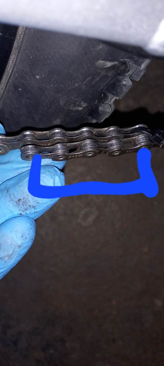

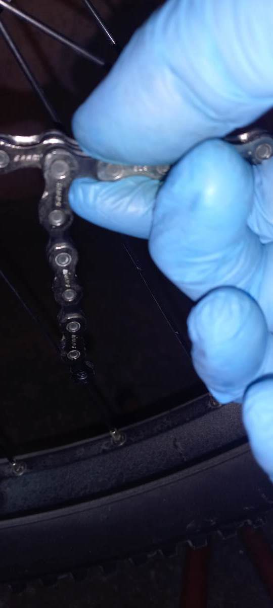

gomez Napisano 11 Sierpnia 2022 Napisano 11 Sierpnia 2022 Witam wszystkich. Odgrzeję temat. Mam problem z regulacją Sram SX eagle. Od nowości jak mam rower nie chce zrzucać z największej koronki 50t na niższa. Najczęściej potrzebuje ze dwa obroty korbą aby bieg się zmienił. Szukając problemu myślę że łancuch jest za długi . Dodaje fotkę.
Mod Team bogus Napisano 11 Sierpnia 2022 Mod Team Napisano 11 Sierpnia 2022 Co ma nam powiedzieć to zdjęcie?
gomez Napisano 11 Sierpnia 2022 Napisano 11 Sierpnia 2022 Tyle jest naddatku łańcucha rower full. Wg manuala sram powinno być mniej i to mnie zastanawia bo rower ma fabryczna długość od nowości tak jest i nawet w bliźniaczym rowerze kolegi tak samo. Rower ghost asx hybrid
marcin3miasto Napisano 11 Sierpnia 2022 Napisano 11 Sierpnia 2022 Mamual dokładnie mówi jaka ma być długość łańcucha dla fulla i sztywniaka. I jak poprawnie to zrobić.
siemalysy Napisano 11 Sierpnia 2022 Napisano 11 Sierpnia 2022 Jak koledzy wyżej napisali, to w temacie długości łańcucha zrób tak jak mówi manual. Warto byłoby też, żebyś sprawdził za pomocą dedykowanego narzędzia odległość przerzutki od kasety. To ma duży wpływ na jakość pracy zmieniarki

gomez Napisano 13 Sierpnia 2022 Napisano 13 Sierpnia 2022 Temat wygląda następująco. Po zmianie kółek zaczęło jako tako zrzucać ale luzy tego sx są chyba za duże. Czekam na przyrząd i wlatuje gx. Co do łańcucha to pytanie czy skracać? Miara brana z upuszczonym powietrzem z dampera i dociśniętym jeszcze siodełkiem. Wg sram powinno być krócej na fullu a tak jak na zdjeciach jest oryginalnie z ghosta i w dodatku na zerowym przeglądzie było zgłaszane ze biegi kulawo chodzą. Co robić skracać?
HarveyDent Napisano 14 Sierpnia 2022 Napisano 14 Sierpnia 2022 Tak, o jedno wewnętrze i jedno zewnętrzne
gomez Napisano 14 Sierpnia 2022 Napisano 14 Sierpnia 2022 Dobra panowie. Po jakiś 2000km wreszcie doszedłem do ładu. Serwis nie był w stanie albo nawet mu się nie chciało. Poprawna regulacja i długość łancucha zgodnie z manualem srama i jest jako tako. Dziwi mnie fakt że rower z fabryki wychodzi z za długim łańcuchem i to sprawdzane na dwóch takich samych rowerach. Co prawda ten sram sx jako tako zaczął chodzić ale na półce czeka już gx . Odczuje duża różnice po zmianie na sx?
