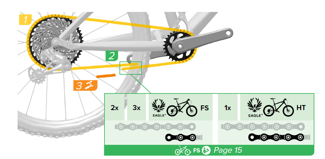

Radoslaw85 Napisano 10 Października 2020 Napisano 10 Października 2020 Właśnie montuje napęd SRAM 1x12 mam problem. Ciągle słychać hałas przy kręceniu korbą - przy regulacji dolnego zakresu. Wydaje mi się że powinienem skrócić łańcuch, a już o 4 skróciłem (4 "duże" i 4 "małe): https://photos.app.goo.gl/KPyuwKfvb2rUXn9t5 Dodatkowo na dolnych zakresach i górnych zakresach łańcuch pracuje dobrze. Problem jest z 7 i 8 zębatką od najmniejszej patrząc, gdyż nieważne co robię i tak na tych biegach pracuje nierówno. Co mogę zrobić jeszcze aby to "poskładać?

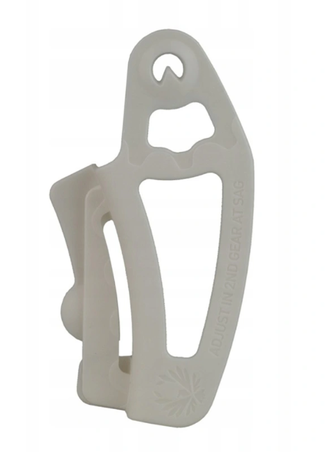

siemalysy Napisano 10 Października 2020 Napisano 10 Października 2020 Kluczowe jest przy regulacji tego napędu też kręcenie śrubką, którą ustawia się odległość przerzutki od kasety. SRAM w komplecie z napędem dodaje takie sprytne urządzonko wykonane z tworzywa sztucznego, które po przyłożeniu pozwala dość łatwo to zrobić. Ja miałem też problem z ustawieniem napędu i dopiero jak zacząłem regulować tą odległość o której wspomniałem, napęd zaczął wreszcie pracować. Jeżeli chodzi o długość łańcucha w manualu podane jest jaką długość łańcucha zastosować. Tu znaljdziesz link do manuala=>klik
Radoslaw85 Napisano 10 Października 2020 Autor Napisano 10 Października 2020 o przymiarze to wiem. Korzystałem w sewisie z takiego inteligentnego ładnego czerwonego: https://www.cyklomania.pl/sram-przymiar-do-regulacji-przerzutki-eagle-xx1-x01-gx-nx,id13249.html i z nim było łatwo i prosto - i zgodze się ze zaczynało wszytko chodzić niestety ja teraz korzystać musze z tego gówna: https://www.sbike.pl/sram-chain-gap-przymiar-do-regulacji-przerzutek-sram-eagle-50t52t-b-gap-o_10342.html i nijak wg tego nie da się napędu ustawić i nie ma też ani 1 filmiku w necie jak tego .... używać.
Mod Team bogus Napisano 10 Października 2020 Mod Team Napisano 10 Października 2020 Na moje oko łańcuch warto skrócić o dwa ogniwa, jednak nie powinno to mieć większego wpływu na działanie. Dodatkowo prawidłowe ustawienie odległości i zakresów. Pamiętaj, że zakres dolny reguluje się bez wstępnego naprężenia linki.

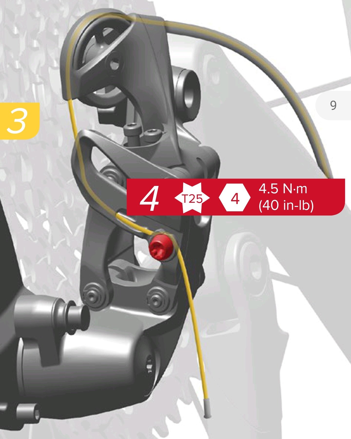

Radoslaw85 Napisano 10 Października 2020 Autor Napisano 10 Października 2020 @bogus92 od tego własnie zacząłem problem w tym że wtedy działało jeszcze gorzej niż obecnie. zanim skóce łańcuch - wole się upewnic i podpytać. @siemalysy poatrzę na tę instrukcję co podesłałeś - czy ja dobrze widzę że ten łuk do prowadzenia linki na str 12 ma specialną "tube" na linkę? jeśli tak to podczas montażu tego kompletnie nie widziałem, umieściłem linkę w zewnętrzym korytku, jedak czasem ta linka z tego korytka wyskoczy. Jesli dobrze widze w dolnej części tego korytka musi być specjalna tuba na linkę? PS - wybaczcie za oczywiste pytania - ale SAM montuje pierwszy raz w zyciu
Mod Team bogus Napisano 10 Października 2020 Mod Team Napisano 10 Października 2020 Akurat przy użyciu tego nowego przymiaru jest znacznie łatwiej ustawić odległość. Zakładasz go na największą zębatkę kiedy łańcuch jest na zębatce 42T. Potem przesuwasz całość do wózka i kręcisz śrubą tak by oś górnego kółka była na środku otworu. Pamiętaj, że długość łańcucha także ma wpływ na położenie wózka, więc w przypadku skrócenia trzeba regulować odległość po zmianie długości łańcucha.
Radoslaw85 Napisano 10 Października 2020 Autor Napisano 10 Października 2020 a co do linki i jej prowadzenia w korycie przerzutki?
Mod Team bogus Napisano 10 Października 2020 Mod Team Napisano 10 Października 2020 Zrób zdjęcie jak masz poprowadzoną linkę to będzie można się wypowiedzieć.
Radoslaw85 Napisano 10 Października 2020 Autor Napisano 10 Października 2020 proszę https://photos.app.goo.gl/PKrTvKxaHhnvN5Gr7
Mod Team bogus Napisano 10 Października 2020 Mod Team Napisano 10 Października 2020 Linka jest źle poprowadzona. Ma wejść w otwór od strony kasety i wyjść otworem widocznym nad śrubą pozującą linkę. Ponadto linki nie przykręcasz tak jak obecnie, tylko ma opierać się na tym srebrnym ząbki i dalej iść rowkiem pod śrubą. Na pewno jak odkręcisz śrubę zauważysz rowek pod nią i tak poprowadź linkę.
siemalysy Napisano 10 Października 2020 Napisano 10 Października 2020 Dziwnie to wygląda ma tym zdjęciu. Jak możesz to zrób zdjęcie tak, żeby można było zobaczyć więcej .
Mod Team bogus Napisano 10 Października 2020 Mod Team Napisano 10 Października 2020 Taki ma być przebieg linki w przerzutce.
Radoslaw85 Napisano 10 Października 2020 Autor Napisano 10 Października 2020 @bogus92 Dziekuję. jest może jakieś wideo na ten temat? /EDIT własnie dzieki zdjęciu zapytałem - widzialem je w instrukcji, tylko że patrzącw przerzutkę nie widziałem tego otworu. @siemalysy własnie tak myslalemze cosjest nie tak bo linka wyskakuje. nietstety nie wepchnę kamerki z telefonu inaczej,
