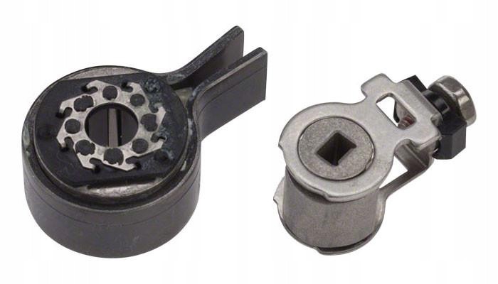

Gość Napisano 8 Października 2020 Napisano 8 Października 2020 Hej, Jakiego smaru użyć do sprzęgła Shimano? Dła ułatwienia, chodzi mi o miejsce połączenia mechanizmu sprzęgła z tą rozgiętą blaszką.Mechanizm wkłada się do środka, ale zewnętrzna część sprzęgła musi być nasmarowana żeby mogła się obracać. Shimano zaleca użyć smar do piast Nexus. Problem jest taki, że 100g smaru kosztuje prawie 50 zł, a nowe sprzęgło poniżej 30 zł.... Jakieś sugestie? Mam Shimano premium grease, smar teflonowy i uniwersalny do łożysk. Na próbę złożyłem na teflonowym i chyba było ok, ale pewny nie jestem. Warto wypłukać samo sprzęgło i zakroplić jakimś olejem?
cervandes Napisano 8 Października 2020 Napisano 8 Października 2020 Ja to raz po dziesięciu tysia rozebrałem, wytarłem do sucha ręcznikiem papierowym, wcisnąłem trochę smaru do łożysk xhp-222 i tak już 5 kafli najechało, nie widzę żadnej różnicy w pracy sprzęgła. Ani przed, ani po serwisie ani po tym kolejnym sezonie. Jak już to masz wypatroszone to może wyczyść komorę sprężyny naprężającej wózek, tam syfu tonę znajdziesz i on nie pomaga pracy zawiasu.
Gość Napisano 8 Października 2020 Napisano 8 Października 2020 Całość rozebrana do ostatniej śrubki Pytam, bo pierwotnie nasmarowałem smarem do linek i pancerzy, bo był podobny do tego do piast. Działało to tragicznie, czuć było "szorstkie" działanie w ręce. Jak mocno dokręcić sprzęgło? Ciężko to wyczuć w ręce.

Gość Napisano 10 Października 2020 Napisano 10 Października 2020 Sam mechanizm sprzęgła jest taki sam dla wszystkich przerzutek od momentu wprowadzenia Shadow + na rynek? Bo wiem, że są dwa rodzaje jeżeli chodzi o sposób regulacji ( sześciokąt vs imbus) oraz kształt tej "blaszki" ( równe końce vs jeden krótszy) Koniec końców zamówiłem dedykowany smar, bo na tych co mam chodziło to jakoś dziwnie. Najlepiej chodzi na Shimano Premium Grease, ale nadal przekonany nie jestem. Czy to normalne że na tej blaszce w której siedzi sprzęgło pojawiły się lekkie przetarcia? Jak powinna chodzić przerzutka z włączonym sprzęgłem? Zmienia się tylko twardość, czy powinno też być wyczuwalne w minimalnym stopniu że elementy o siebie trą?
Dokumosa Napisano 10 Października 2020 Napisano 10 Października 2020 Tak. Shimano to antonim płynności jesli chodzi o działanie sprzęgła.
Gość Napisano 10 Października 2020 Napisano 10 Października 2020 Eh, właśnie tak mi się zdawało patrząc na konstrukcję samego sprzęgła, a właściwie sposób w który generowany jest opór. Jest to chyba pierwszy element w moim życiu ( a serwisowałem chyba wszystko co się da), który jest tak czuły na typ zastosowanego smaru. Z ciekawostek, z racji że zawsze staram się mocno zagłębić w temat, zauważyłem że w którymś momencie Shimano zmieniło smar który powinien być używany do smarowania sprzęgła. Pierwotnie był to ten sam co do piast Nexus. Teraz jest to dedykowany smar do sprzęgieł, niby o dwukrotnie dłuższej żywotności.

Gość Napisano 13 Października 2020 Napisano 13 Października 2020 Smar dojechał. Jeżeli chodzi o wygląd, to pierwotnie zalecany byłe Nexus i miał kolor biały. Ten jest kremowy, wpadający w jasny orzech. Konsystencja przypomina nieco krem. Niezbyt lepki, w miarę śliski ale bez szału. Ciężko coś napisać, bo nie jest podobny do niczego co wcześniej używałem. Czy praca przerzutki zmieniła się w stosunku do Shimano Premium Grease? Trudno obiektywnie coś powiedzieć. Mam wrażenie że może jest delikatnie lepiej, ale równie dobrze może to być placebo. Celowo nie ruszałem śrubki regulacyjnej, więc opór w obydwu przypadkach był jednakowy.
Dokumosa Napisano 13 Października 2020 Napisano 13 Października 2020 Nie ma znaczenia czym to nasmarujesz. IMHO za wrażenie nierównomiernej pracy tego sprzęgła odpowiedzialny jest hamulec rolkowy w tym mechanizmie, którego nie smaruje się.
Gość Napisano 13 Października 2020 Napisano 13 Października 2020 Próbowałem kilku smarów i ja różnicę czułem, ale nie ma co zaczynać tematu. Mnie tylko zastanawia jedna rzecz. Skąd twierdzenie że TRZEBA jeździć z włączonym sprzęgłem? Patrząc na sam mechanizm, przecież kompletnie nic się nie zmienia, oprócz oporu powodowanego przez zaciśniecie tej "obejmy" na mechanizmie sprzęgła.
