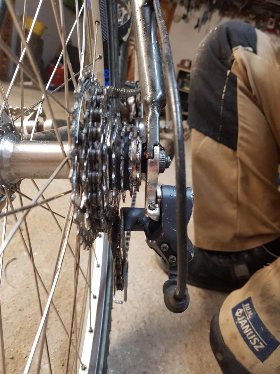

bastard83 Napisano 5 Października 2020 Autor Napisano 5 Października 2020 Jedyne zdjęcie jakie mam na chwilę obecną.
SoloTM Napisano 5 Października 2020 Napisano 5 Października 2020 To jest rd-m570 czyli 9 biegowa przerzutka. Pewnie kwestia regulacji tylko jeśli nie jest pogięta i kółko dolne ma w podobnym stanie jak górne. Choć dolne szybciej się zużywa.

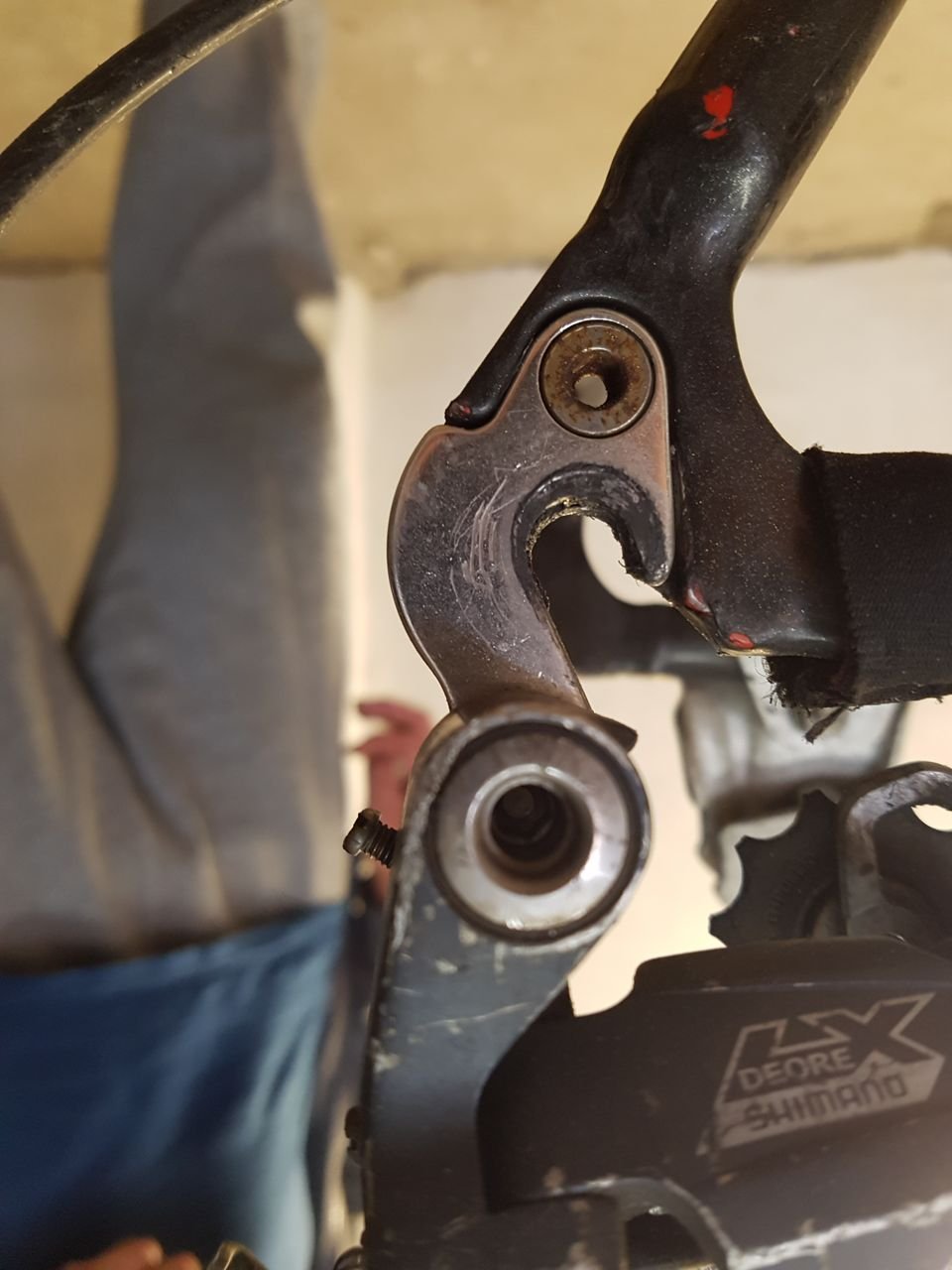

bastard83 Napisano 5 Października 2020 Autor Napisano 5 Października 2020 Dwa kółka się różnią jednym elementem, mianowicie w jednym są dwie (jedna wchodzi w drugą) metalowe tulejki w drugim kółku jedna tulejka. Wiecie może dlaczego?
SoloTM Napisano 5 Października 2020 Napisano 5 Października 2020 Mogą być różnice drobne ale tym się nie przejmuj. Jedno kółko jest napinajace, dolne l, a drugie prowadzące, gorne. Nie można ich z reguły miejscami zamienić. ( jeszcze zależy od modelu przerzutki ) Takie będą pasować https://www.sbike.pl/czesci-mtb-trekkingowe-przerzutki-tylne-koleczka-przerzutek-o_c_192_1.html
bastard83 Napisano 5 Października 2020 Autor Napisano 5 Października 2020 Na tym zdjęciu dokładnie widać dodatkową tulejkę. Pytam z ciekawości. Nie można ich zamienić znaczy nie powinno się tego robić? Bo raczej z zamianą jako taką nie powinno być problemu. Tak jak napisałeś, są prawie identyczne. A czy one mają jakieś oznaczenie góra/dół?

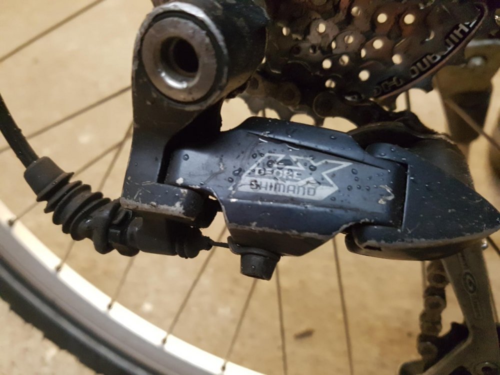

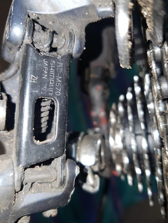

bastard83 Napisano 5 Października 2020 Autor Napisano 5 Października 2020 Przerzutka to Deore LX RD-M570 Luzy na przerzutce Luzy są, czy duże?? Po prostu są, ale tylko na tym pierwszym przegubie, na drugim nie ma. Hak jest prosty.
bastard83 Napisano 5 Października 2020 Autor Napisano 5 Października 2020 A czy sprężyna może być słaba?? podczas zmiany przełożeń nigdy łańcuch nie wszedł na 8 bieg, jak odchyliłem go ręką to wszedł na 8, ale jak póściłem to spadł na 7. I wydaje się, że wózek jest trochę za blisko kasety. Próbowałem go trochę odciągnąć od kasety (Alivio 11-32T), trochę pomogło. Śrubka jest praktycznie cała wkręcona.
SoloTM Napisano 5 Października 2020 Napisano 5 Października 2020 Śrubka to ma być wykręcona w połowie na oko. Wkręcenie na max powoduje, że górne kółko oddala się od kasety. I ogranicznik H ( jedna z dwóch śrub ) wykręcona na tyle, że łancuch musi zejść na najmniejsza koronke kasety. ( oczywiście linka też musi być odpowiednio luźna )
