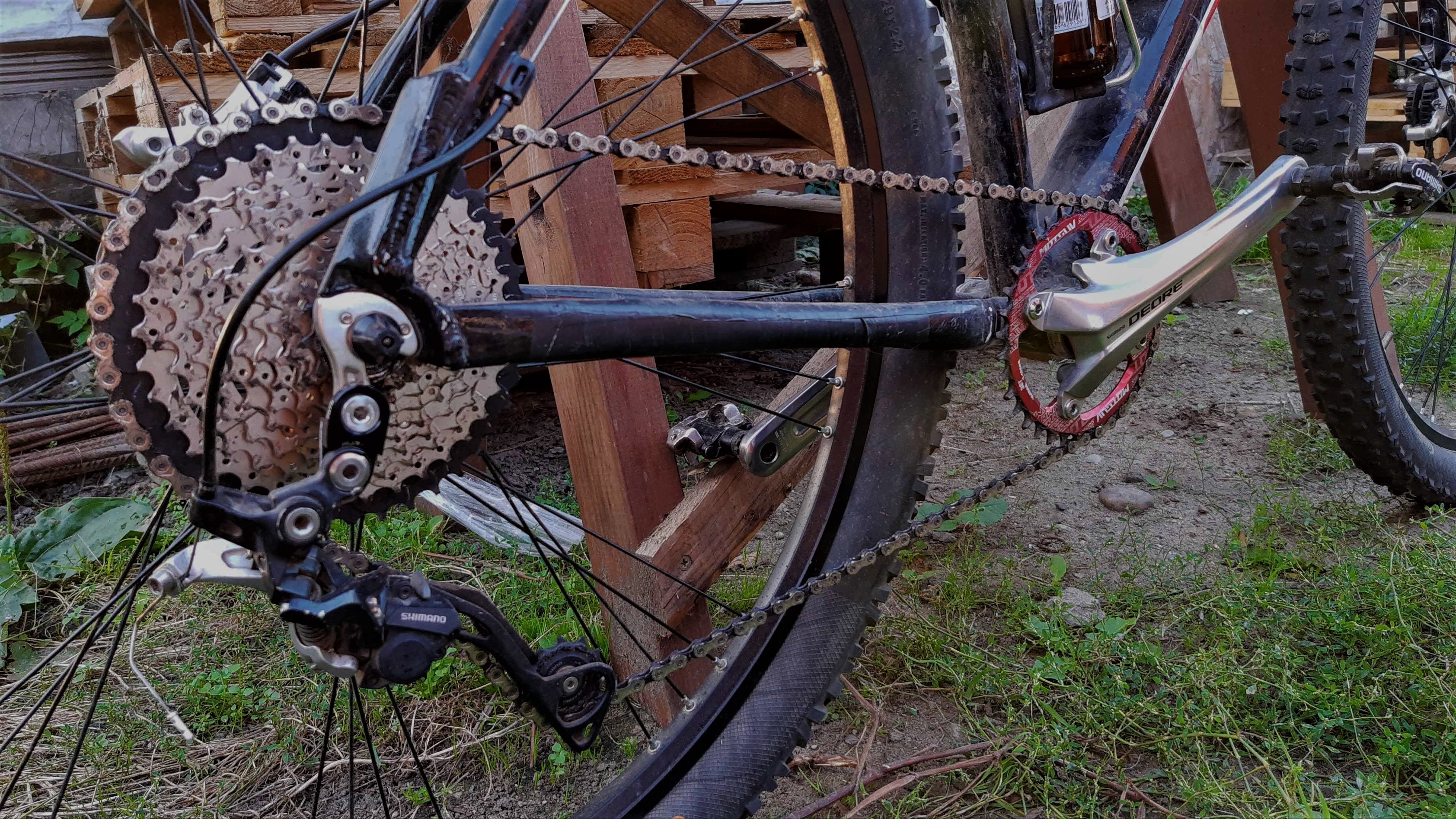

Matthewinf Napisano 3 Października 2020 Autor Napisano 3 Października 2020 Zbudowalem napęd 1x10 z przodu mam tarcze narrow wide i mam pytanie za co jest odpowiedzialne te sprzęgło w przerzutce.
SoloTM Napisano 3 Października 2020 Napisano 3 Października 2020 Sprzęgło robi to, że łańcuch, przerzutka nie nie lata, nie podskakuje. Nie obija się o ramę. Jest cicho. Głównie chodzi to u zjazdy czy też miejsca gdzie rower podskakuje.
Sobek82 Napisano 3 Października 2020 Napisano 3 Października 2020 Przedłużka haka rozwiązuje ten dylemat
SoloTM Napisano 3 Października 2020 Napisano 3 Października 2020 Nie rozwiązuje. To tylko proteza. Kółko jest za daleko od kasety na małych koronkach. Jak wszystko proste, bez luzow itp to jeszcze jako tako to chodzi ( i tak nie idealnie ) wystarczy cokolwiek, minimalne luzy na przerzutce, krzywy hak czy brudne pancerze i jest dramat. Nie po to wydaje się setki złotych na przerzutkę, kasetę, łańcuch i manetki żeby to działało jak rozdeptany tourney po 10 latach za 35 pln.
Dokumosa Napisano 4 Października 2020 Napisano 4 Października 2020 Właściwie z tym goat-linkiem to nawet jak wszystko jest nowe (czyste, proste i bez luzów) to zwykle działa jak "rozdeptany tourney" (leniwie i z problemami).
