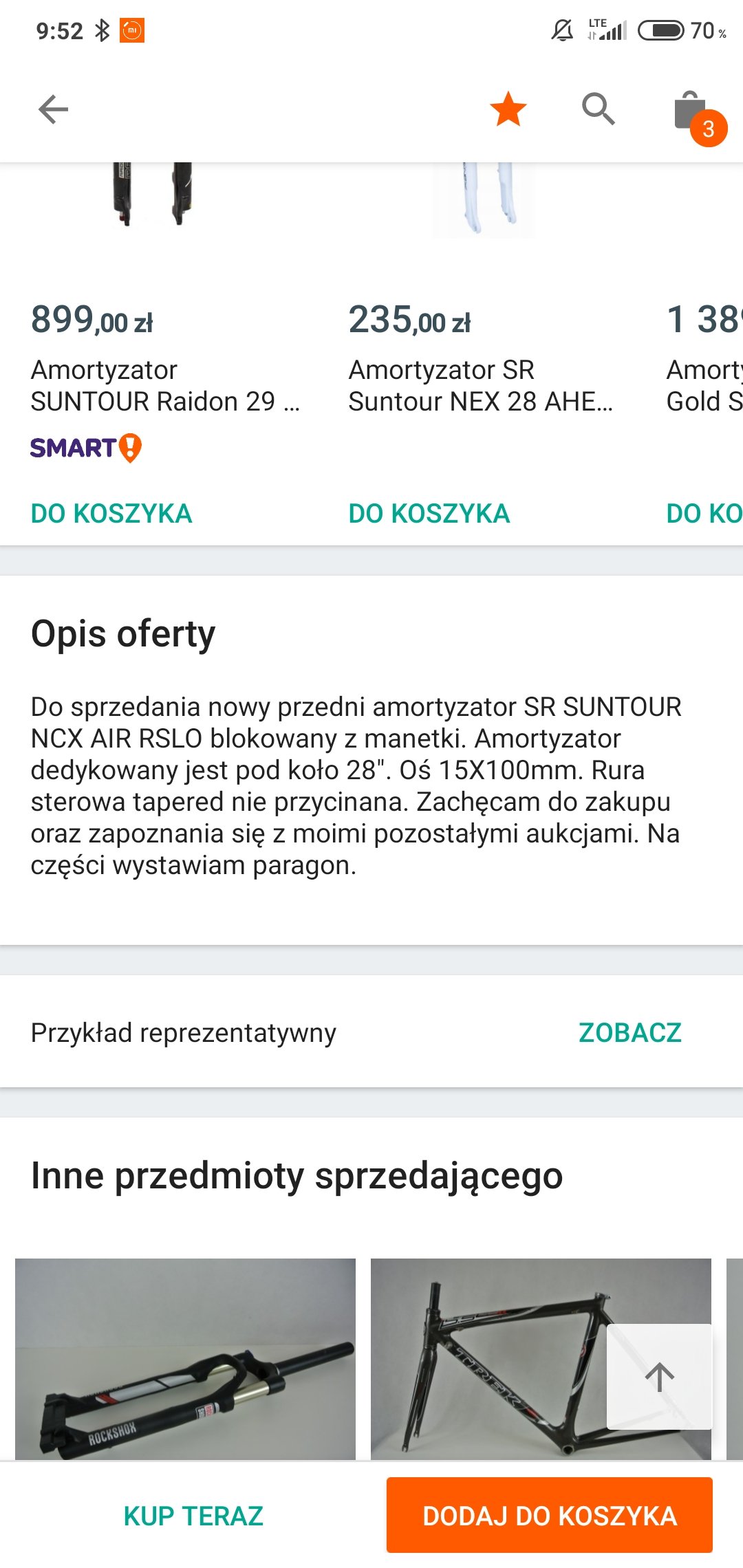

m0d Napisano 30 Września 2020 Napisano 30 Września 2020 Jest to opis, a na zdjęciu jak to wygląda? Dobra, znalazłem: https://allegro.pl/oferta/nowy-sr-suntour-ncx-air-rslo-manetka-8920762198?utm_feed=aa34192d-eee2-4419-9a9a-de66b9dfae24&utm_source=google&utm_medium=cpc&utm_campaign=_UZSD_pla_sport_rowery-nca&ev_adgr=Rowery&utm_source=google&utm_medium=cpc&utm_campaign=_UZSD_pla_sport_rowery-nca&ev_adgr=Rowery&gclid=EAIaIQobChMI8qyDpbWQ7AIVjN4YCh2GzQDmEAQYASABEgLxNfD_BwE Rzeczywiście jest to sztywna oś, nie było tematu Tak BTW, koła rzeczywiście przeplatać się nie opłaca, ale poszukałbym całego nowego ewentualnie. PS. Ale chyba widzę inny problem - czy Roam z 2015 ma w ogóle główkę "tapered"?
