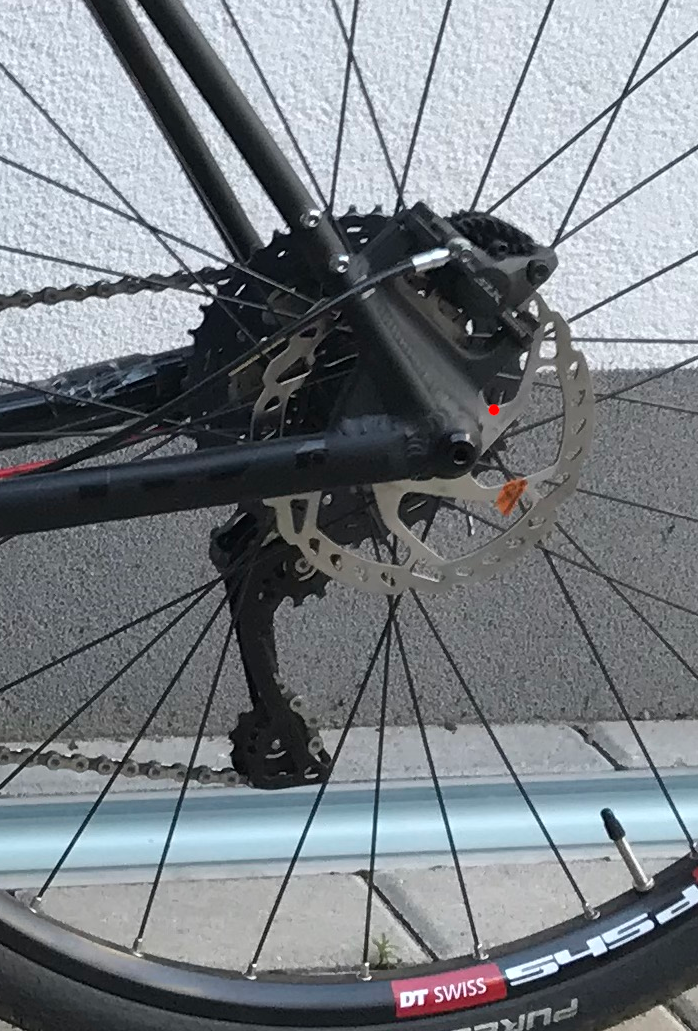

Jest sobie rower na ramie Octane One Gridd. Chciałem sobie zainstalować bagażnik na sakwy. W ramie są dolne otwory do montażu "czegoś" (może błotników?). Ale są za wysoko. Górne otwory są tam gdzie powinny być. W tej chwili nie da się tam zamontować normalnego bagażnika. Wchodzi w grę tylko Old Mountain Sherpa z zastępnikiem sztywnej osi ale taki zestaw to ponad 800 zł.
Na zdjęciu widać gdzie są te nieszczęśliwe otwory (są tam wkręcone śrubki w kolorze srebnym) i jest zaznaczone jest na czerwono gdzie docelowo powinien być otwór. Może ktoś ma pomysł jak to obskoczyć jakimś gotowym patentem albo może mi polecić jakiegoś rzemieślnika, który wykonałby takie adaptery.
kupiłbym to od specialized ale oni nie podali gęstości gwintu. od strony gwintu ma być mniejszy gwint ale co od drugiej strony? jak pogodzić gniazdo na imbus z gwintem pod bagażnik?
czy też to ma być przelotowe i ma być QR wewnątrz sztywnej osi?

tam jest sztywna oś 12x142 z gwintem 1,75. Tubus ma model disco na QR 9mm/zestaw uniwersalny. Czy można znaleźć gdzieś oś, którą da się wkręcić imbusem a jednocześnie stanowi ona oś QR?
Ta oś zastępuje moją
https://sklep.banana-bikes.com/bbc-max-12-142mm-thru-axle,3,106,104
i teraz można by przeciągnąć przez to QR od Tubusa?

Jak potrzebowałem dorabiać coś nietypowego to zawsze zwracałem się do: https://bitul.pl/ Ale musisz wiedzieć co chcesz uzyskać.
Moim zdaniem, chyba najlepszym rozwiązaniem, będzie zastosowanie dłuższej osi, również z dłuższą ilością gwintu po drugiej stronie. Tak, że w momencie skręcenia koła osią, wystaje gwintu na tyle, że da się wstawić rozsądny płaskownik i dowalić nakrętkę. Od strony hamulca będzie płaskownik schowany pod łbem osi (ew nadmiar osi wypełni się tulejką, podkładkami)
Ciekawe osie ma też TACX https://bazarrowerowy.pl/tacx-e-thru-m12-t1708-t1710-t1711-os-sztywna-do-trenazerow.html minusem jest to, ze są do trenażerów i nie wiem jak z ich nośnością

Jaki jest problem z normalnymi bagażnikami? są za wysoko nad kołem czy za blisko siodełka? Może łatwiej byłoby przerobić bagażnik u ślusarza niż kombinować z osią.
Można napisać do 7anna czy jest na rynku dedykowany bagażnik do tej ramy, w końcu ktoś te otwory projektował w tym miejscu nie bez powodu.

kurde, a mogłem kupić ramę antymaterii ale pomyślałem "to jest tańsze". nie lubię człowieka który projektował ten tylni trójkąt.

bagażnik jest za wysoko. jest na wysokości zacisku sztycy (rower jest w moich rowerach). górne otwory są prawie pionowo w dół (pod kątek 70 stopni).
dzwoniłem do 7anna i kolo powiedział, abym sobie kupił regulowany bagażnik (ale ten Topeak co testowałem był dla kół 26 cali) i że nowoczesne powinny pasować (nie pasują) i że w ogóle to bardziej im chodziło o otwory pod błotniki (ale jako otworzy pod błotniki to też im nie wyszło). na swojej stronie piszą o bagażnikach (i że z Gridd można zrobić adventure) ale żadnego nie mógł mi polecić -- i teraz już wiem dlaczego. jest taki dowcip o uwięzionym polaku co jedną kulkę zgubił a drugą zepsuł. i ten dowcip już mnie nie bawi bo właśnie patrzę na taką zepsutą kulkę.

Owszem , niektóre ramy są bardzo wredne jeśli chodzi o montaż bagażnika ale trudno mi uwierzyć , że nie da się jakiegoś regulowanego dopasować .
Np :
https://velo.pl/akcesoria/bagazniki/author/acr-25
albo ( i w zależności od rodzaju  mocowania sakw ) https://velo.pl/akcesoria/bagazniki/author/acr-16
Jeśli problemem są górne otwory to można zastosować coś takiego https://allegro.pl/oferta/adapter-montazu-bagaznika-obejma-podsiodlowa-28-6-9279878190?utm_feed=aa34192d-eee2-4419-9a9a-de66b9dfae24&utm_source=google&utm_medium=cpc&utm_campaign=_UZSD_pla_sport_rowery-nca&ev_adgr=Rowery&utm_source=google&utm_medium=cpc&utm_campaign=_UZSD_pla_sport_rowery-nca&ev_adgr=Rowery&gclid=EAIaIQobChMImPffupWP7AIVA7TVCh13MQHUEAQYAiABEgIgLPD_BwE
albo https://www.centrumrowerowe.pl/obejmy-tylnego-widelca-tubus-pd13624/?v_Id=12071
Oczywiście ze względu na możliwość ,,niekompatybilności " bagażnik trzeba kupić w realu przymierzając do roweru .

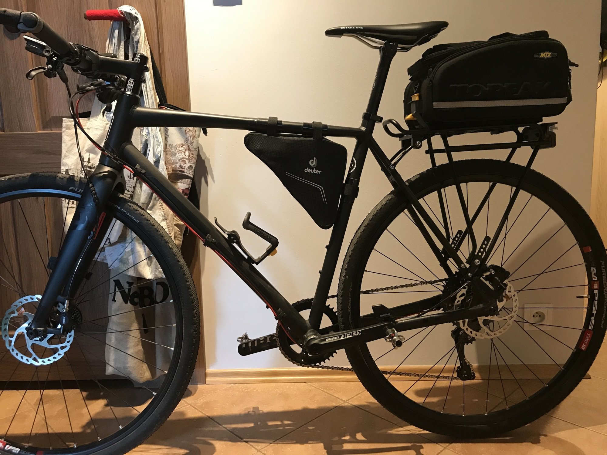

Kupiłem ACR-16. I jest ok. Potem kupiłem adapter MTX, torbę topeaka lampkę Spannina Brase i jest bardzo ok. Jest to to co chciałem mieć. Wielkie dzięki za wskazówkę. Ta to to wygląda:
