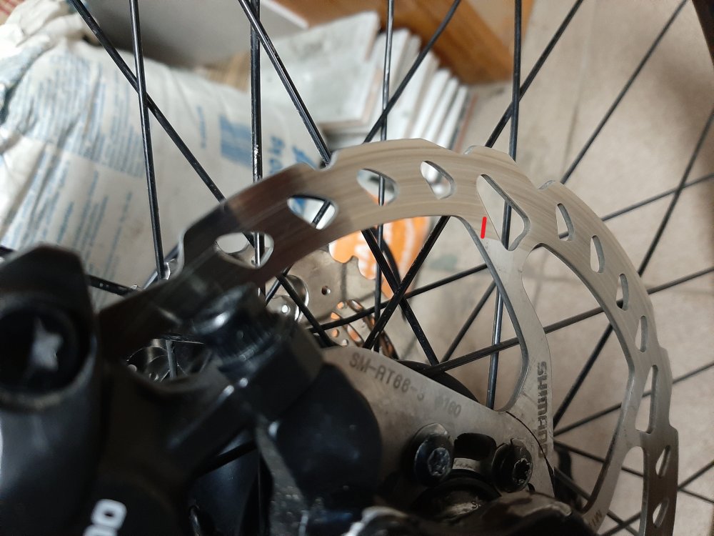

eloo Napisano 27 Września 2020 Napisano 27 Września 2020 Nie napisałem Ci wcześniej że rt800 nie pasują do wysokich klocków tylko że mogą nie pasować. Tu masz przykład na jednym z moich rowerów. Hamulec oczywiście działa bez najmniejszych problemów. Klocki ścierają się nieco nierówno ale zanim zacznie być to odczuwalne to sie je wymieni. Tarcza rt66 i tani hamulec shimano. Zobacz o ile niżej niż powierzchnia cierna sięgają klocki i jeśli coś będzie wystawać poza obrys tarczy to będzie obcierać. Zawsze można podłożyć podkładki pod zacisk hamulca ale skoro nie chciałeś adapterów tarcz to nawet nie pisałem o takim druciarstwie.
Jot Napisano 28 Września 2020 Napisano 28 Września 2020 Nie żebym wykluczał adaptery, ale jeżeli komplet kosztuje prawie tyle co nowa tarcza, to wychodzę z założenia, że lepiej kupić nowe dwie tarcze, zwłaszcza że drugi komplet przyda mi się do drugiego kompletu kół. Tak samo wolałem kupić całą przerzutkę do starego roweru górskiego, gdy kosztowała 2x tyle co kółka do niej, na których tylko mi zależało. Ale jak przyjrzeć mojej obecnej tarczy, która była zamontowana w rowerze od nowości (TRP), to obtarcie też trochę wychodzi poza powierzchnię, podobnie jak na zdjęciu, tyle że trochę mniej.
