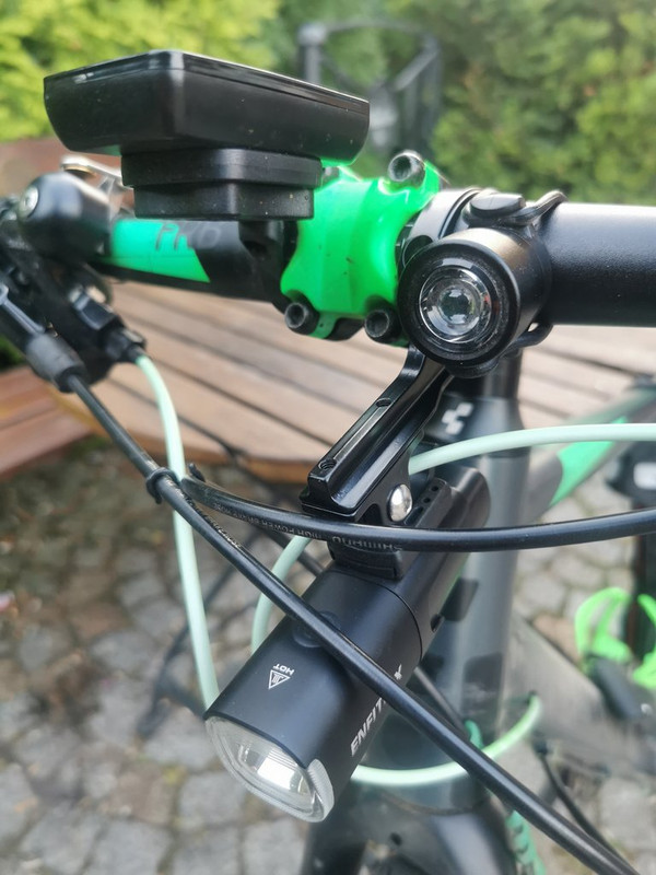

Zestaw kompletny, przyzwoicie wykonany, na pochwałę zasługuje uchwyt, który jest skrecany, a na końcu dociskany przez "motylek", lampka siedzi stabilnie, nie przesuwa się i nie wpada w wibracje.

Lampkę możemy zamontować na i pod kierownicą za pomocą dołączonego uchwytu, lampka jest odwracalna, rozczepiamy ją w połowie (jak przy ewentualnym wyciąganiu akumulatora) i możemy przekręcić o 180 stopni, przez co odcięcie światła i przycisk zostanie zawsze na górze.

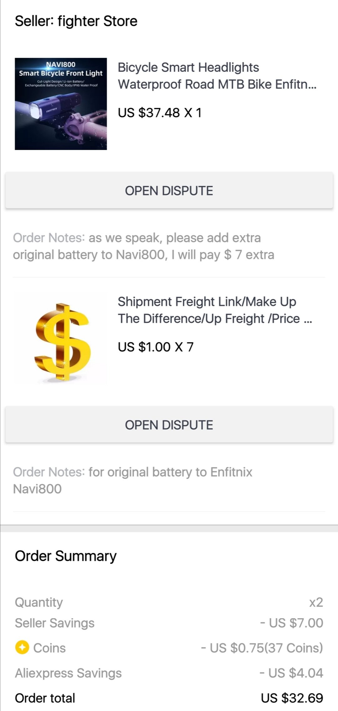

Akumulator macie w komplecie, a przy zakupie możecie sobie dokupić albo później następnego, koszty jednego to około 7 $. Ładować możecie przez USB z powerbanka nawet w trakcie jazdy i działania jeżeli nie wystarczy wam jeden.

Tak cena nowego to 7$, kilka dni temu brałem dla znajomego tą samą lampkę jak zobaczył jak to u mnie świeci. Jak sie dobrze zakręci z kuponami to zestaw Navi800 + dodatkowy aku wychodzi 32.69$, odejmijcie od tego cashback to wyjdzie 100zl lampka i dwa aku.
