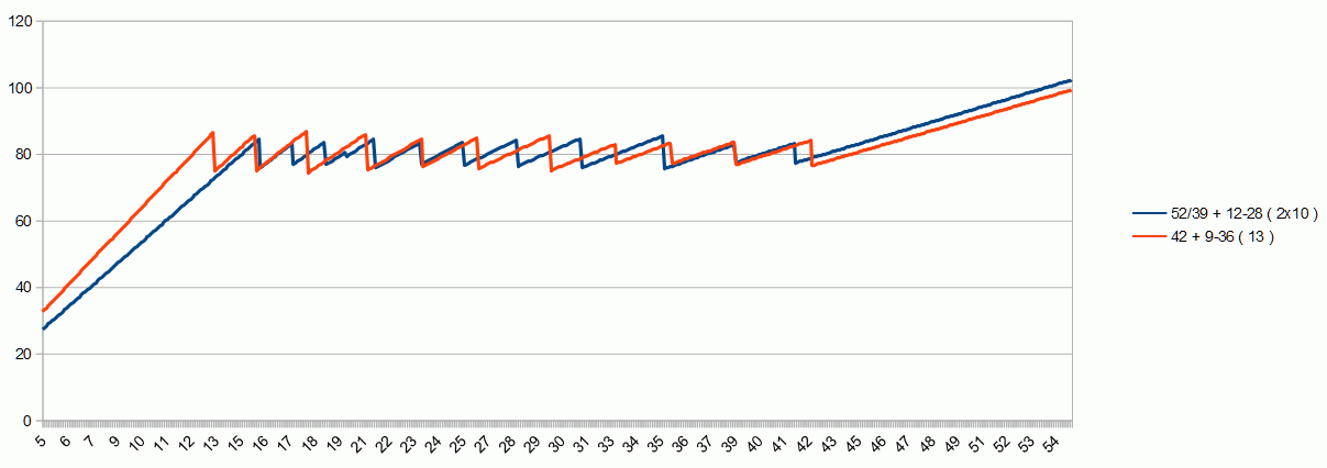

uzurpator Napisano 25 Września 2020 Udostępnij Napisano 25 Września 2020 18 godzin temu, abdesign napisał: Mam 53/39 i kasetę najczęściej 12/28 - na mocnych biegach miałbym zamienić ~8% przeskoki na ~11%? Dodatkowo obniżając kulturę pracy napędu? Proszę Cię bardzo - 1x13 vs 2x10. Na osi X prędkość, na osi Y kadencja. Ekar ma gęściej biegi w zakresie wysokich. Na 2x11 znaczącej różnicy nie będzie, bo tam jedynie niskie biegi są gęściej. 3 godziny temu, Mihau_ napisał: To teraz sprawdź jaką korbę do red axs Ty możesz kupić w sklepie a na jakiej jeździ TrekSegafredo. Koronki większe niż standard to w pro-peletonie reguła. Dura-ace ma nawet seryjnie dostępną korbę 55/42. Cytuj Odnośnik do komentarza Udostępnij na innych stronach More sharing options...
