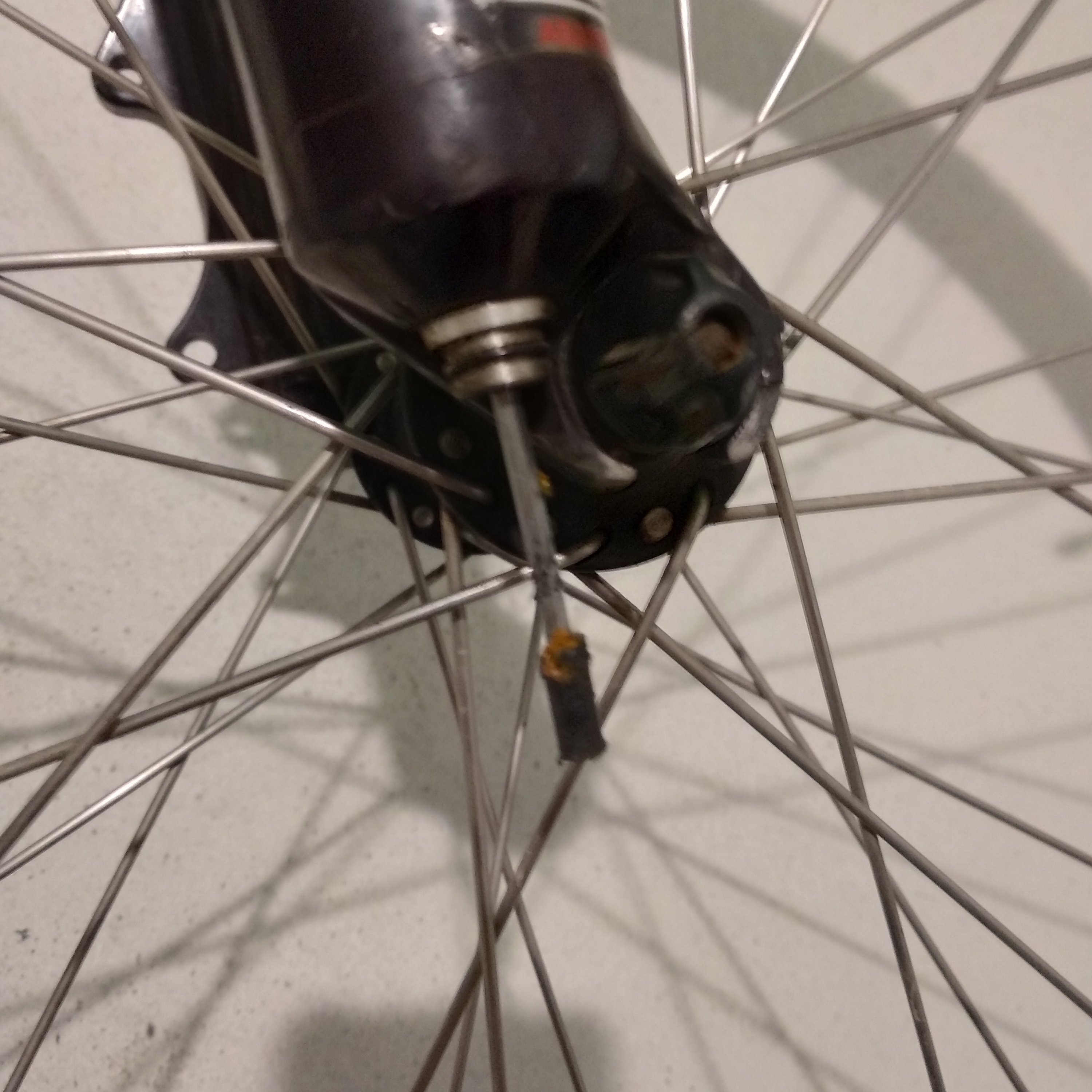

Maciej82 Napisano 22 Września 2020 Napisano 22 Września 2020 Witam, po długiej przerwie postanowiłem wrócić do starego hobby, mam pytanie czy wie ktoś z Was gdzie w Krakowie znajdę godny polecenia serwis który ogarniał by i zreanimował mi amora i czy w ogóle jest to dziś możliwe bo jest on dość stary i nie wiem czy są do niego jeszcze jakieś części, (z tego co zauważyłem to zupełnie stracił tłumienie) czy w ogóle opłaca się go reanimować? Pewnie teraz nie jest on wart więcej niż 250-300zl ale z drugiej strony za te pieniądze nic tak klasy nie kupię? Cytuj

Maciej82 Napisano 22 Września 2020 Autor Napisano 22 Września 2020 Lagi wyglądają dobrze, żadnych zarysowań, Mam jeszcze pytanie jak w tym amorze jest rozwiązane tłumienie tz. Podejrzewam że przez olej tylko jaki??masz coś sprawdzonego? Cytuj

Punkxtr Napisano 22 Września 2020 Napisano 22 Września 2020 Judy XL to relatywnie prosty wideł z kilkoma ale. Ten rocznik jak i 2 późniejsze nie posiadał oryginalnie elastomerów, tylko sprężyny (po 2 na goleń) Każda z nich musiała być wymieniona gdy się "uklepały", co było precyzyjnie określone przez Rock Shoxa. Dla przykłady wartość optymalna dla dolnej to 180 mm, wymiana miała nastąpić po osiągnięciu 176 mm. Analogicznie z górną - optimum to 92 mm, minimum 90 mm. Fabrycznie był tam wlany (poza wersją z 99 roku) olej 5WT, ale producent dopuszczał również użycie 10 i 15WT dla zwiększenia tłumienia. Jeśli to inna wersja rocznikowa i masz zapowietrzony tłumik, zrobi się problem (jest tam zamknięty tłumik), ale jeśli rzeczywiście to wersja '98 - tłumik posiada śrubkę na wkrętak krzyżakowy, przez którą lejesz olej i możesz go odpowietrzyć. W drugiej goleni masz banalny szaft, do obu goleni od dołu podręcznikowo lejesz po 10 ml oleju, ale możesz dać odrobinę więcej. Uszczelki i ślizgi smarujesz - oryginalnie był tam Judy Butter. Jak chcesz, mogę podać Ci nawet momenty dokręcania wszystkich śrub. Ślizgi, uszczelki, niektóre sprężyny - wszystko mam dostępne jbc, pozostaje kwestia opłacalności. Niemniej jeśli wszystko działa, serwis powinieneś móc wykonać sam. 1 Cytuj
Maciej82 Napisano 22 Września 2020 Autor Napisano 22 Września 2020 A jak bym sie zdecydował na remont to ile kosztowały by sprężyny plus wszystkie oringi?? Jest jeszcze jeden feler, w miejscu gdzie powinna być jakaś "orginalna nakrętka" mam wsadzony imbus-taka partyzantka i z tego co pamiętam to chyba dlatego tłumienie nie działa bo olej tam ciekł, można sam C3 teraz gdzieś dostać?? Cytuj

Punkxtr Napisano 22 Września 2020 Napisano 22 Września 2020 Jakie sprężyny potrzebujesz (twardość/kolor)? Jeszcze rok - 2 lata temu miałem nowe tłumik - leżaki magazynowe ale okazało się, że wszystkie po latach były zapowietrzone (nierozbieralne wersje). U Ciebie jak pisałem wyżej powinno się móc przelać tłumik, ale bez wymiany uszczelek. Czyli olej będzie wyciekał mniej lub bardziej i co jakiś czas operację trzeba powtarzać :-/ Cytuj
